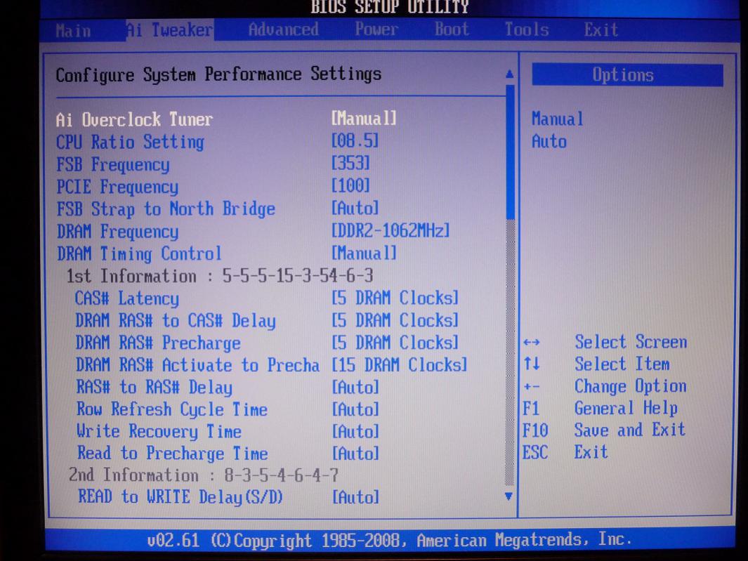

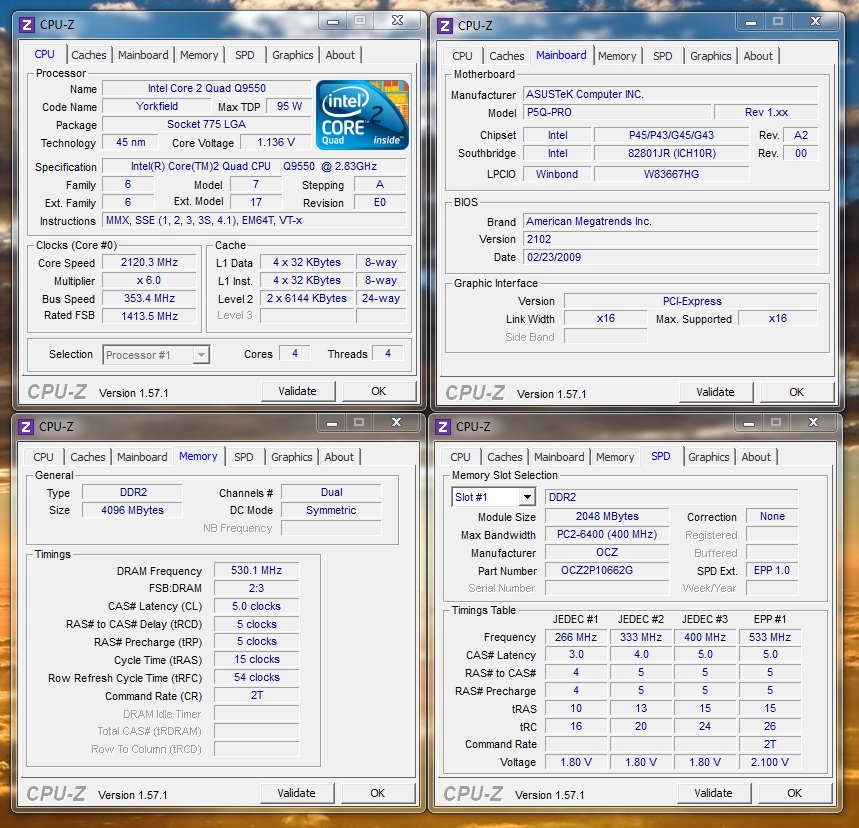

Moin meckswell,
welchen Strap wird er denn genommen haben bei mir ?
Wie kann ich den ausrechnen ?
Dram-Frequency Bios: 1066 Mhz CPU-Z: 533 Mhz
FSB : DRAM in CPU-Z: 3 : 4
Multiplikator: 8,5
FSB: 353 Mhz
Und zum Ramtakt:
Also mehr ist dann doch besser in diversen Spielen ?
An den Timings des Speichers habe ich noch nie was manuel eingestellt.
Die belasse ich auch immer auf AUTO.

@Lev:
Einfach im Bios bei der Strapeinstellung mal die einzelnen Straps auswählen und schauen welche Ramtakte es zur Auswahl gibt. Bei Auto werden halt alle verfügbaren Takte angezeigt und bei den einzelnen Straps nur die betreffenden.
Noch n Tipp: Beim Ocen alle Spannungen fixen, weil die Boards zum Teil stark übervolten.
Jedem Strap sind bestimmte Multiplikatoren zugeordnet:
bei 200 : 2.0, 2.66, 3.33, 4.0
bei 266: 2.0, 2.5, 3.0
bei 333: 2.0, 2.4, 3.2
bei 400: 2.0, 2.66
Bei FSB 353 und Ramtakt 1059 is es der 266er Strap. 1059 geteilt durch 353 = 3.

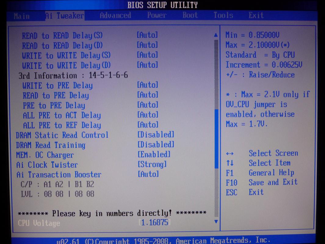

Die Spannungen habe ich nicht auf Auto stehen. CPU-Voltage steht auf 1,168 u. es läuft.
Zur Zeit habe ich nur den Strap-Wert, u. die Timing-Einstellungen (womit ich mich gar nicht auskenne) für den RAM auf AUTO,
Anhand der Strap-Tabelle kommt schon etwas mehr Licht ins Dunkle,
bin aber noch nicht vollkommen erleuchtet :-)
Hatte Strap 333 u. 400 ausprobiert, u. entsprechende max-Werte für meinen 1066er Speicher gesucht.
Und bei dem Strap-Wert 400 bekam ich 1059 angezeigt.
Nur in CPU-Z habe ich dann 589 mhz gehabt. Mal 2 = 1178 Mhz ! richtig ?
Das ist nicht gut. Damit ist der Speicher doch übertaktet, oder ?
Wie kommt man rechnerisch auf 589 ?
Wenn ich den FSB auf 400 erhöhen würde, um auf 3400 Mhz zu gehen.
Was für einen Strap müßte ich dann einstellen ?
Nicht das obwohl ich im BIOS den DRAM bis max 1066 einstelle,
der dann trotzdem wesentlich höher ist, u. ich den Speicher grille.

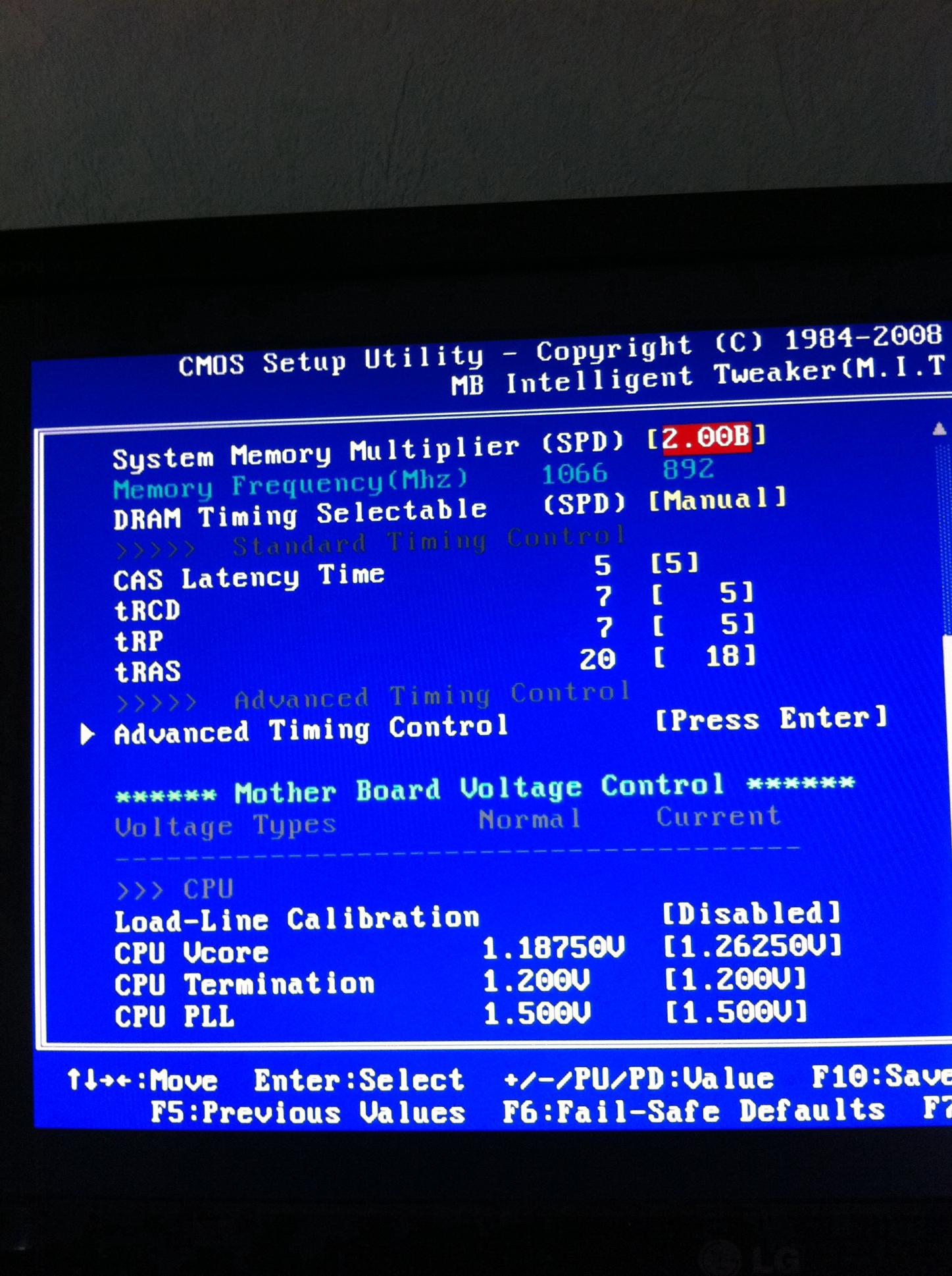

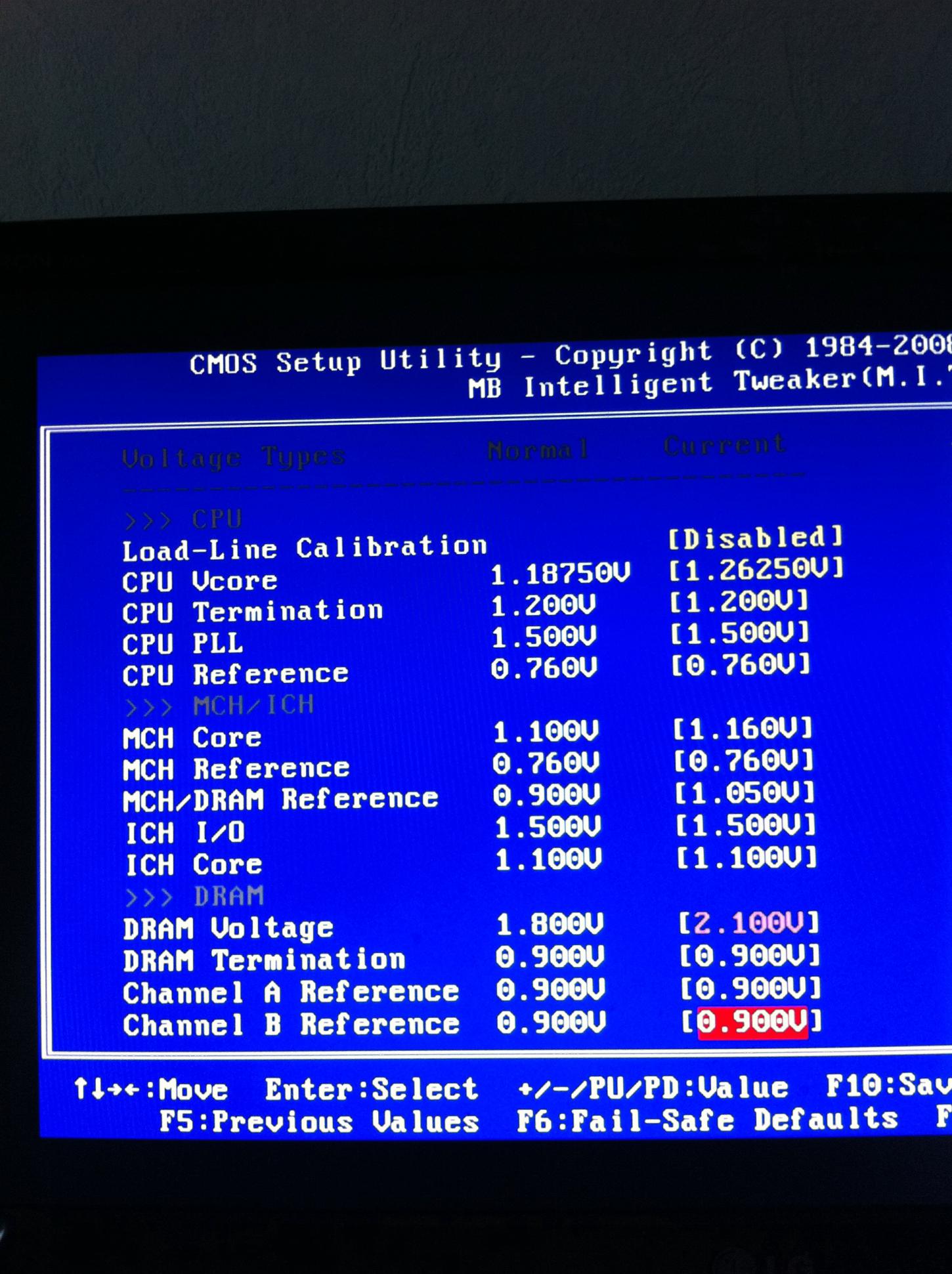

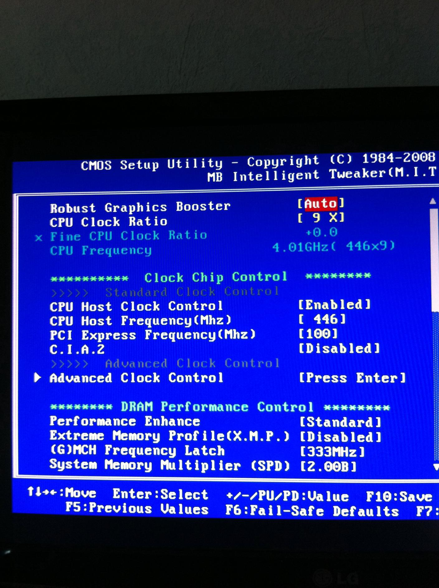

Könntet ihr mal meine Einstellungen checken und schauen ob alles passt?
Läuft soweit alles stabil. (Prime)
Habe gerade mal C1E und EIST angemacht, weil ich im Idle nicht die 4 Ghz brauche.
Komischweise wird mir in Coretemp ein anderer Multi als in Cpu-Z angezeigt?
Mfg
Mfg

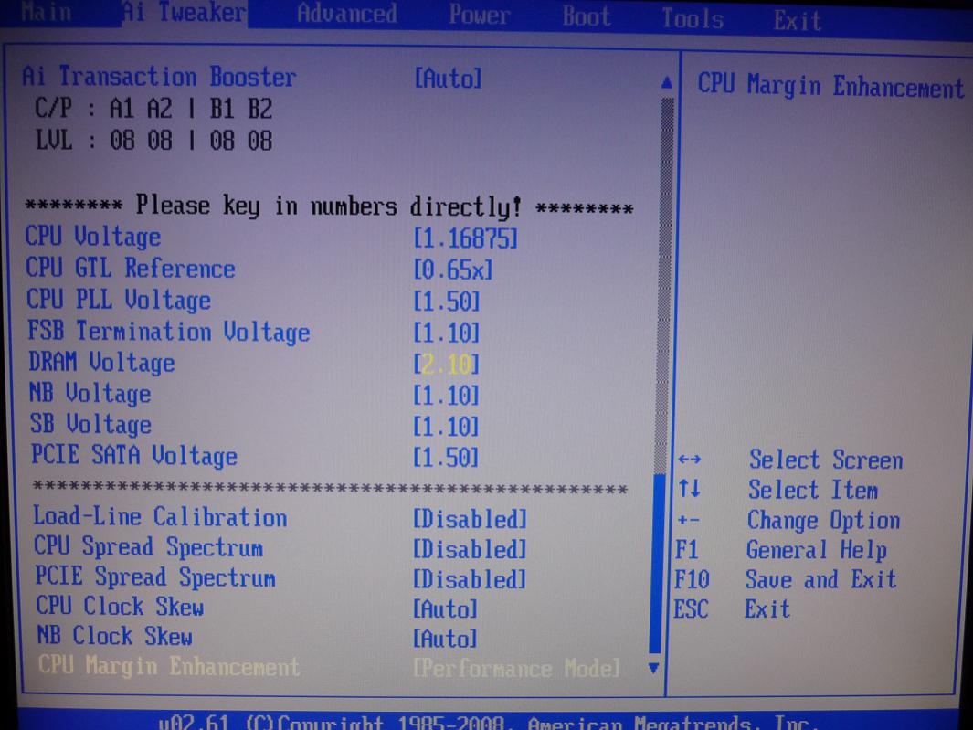

meckswell
Lev:
FSB 400
Strap 333
Ram 960
Es kann sein dass du Ramoptionen anpassen musst (ich mein nicht Timings) Unter den Timings stehen Optionen, schreib die mal ab oder mach n Foto, dann sag ich dir, was du da einstellen sollst. Kenn dein Bios nicht auswendig.
Spannungen werden auch erhöht werden müssen.
Cpu spannung, da kann die Standardspannung evtl grad noch reichen, evtl. etwas erhöhen.
Cpu PLL 1.52
FSB 1.20 kann man spaäter noch genau ausloten.
NB 1.20 " "
Loadline Calib disablen (auch wenn dafür die Cpu spannung erhöht werden muss)
CPU+PCIe Spreaddingens disablen
CPU+NB Skew Auto
CPU Margin (falls vorhanden) Performance Mode
c902:
Sieht alles gut aus.
FSB 400
Strap 333
Ram 960
Cpu PLL 1.52
NB 1.20 " "
CPU+NB Skew Auto
c902:

Hier mal aktuelle Bios Einstellungen, u. eine CPU-Z Übersicht:
PS: Die Core-Speed wird nur mit 2120 angezeigt. Bei Last habe ich aber 3000 mhz
Aber das kennst Du sicher. C1E habe ich Enabled.
OCPerformance
Cadet 4th Year
- Juli 2011
- 123
c902 schrieb:Könntet ihr mal meine Einstellungen checken und schauen ob alles passt?
Mfg
Wichtig ist was CPU-z anzeigt den Coretemp kannste was die Multis angeht nicht vertrauen zumindest bei mir zeigts nur Müll an.
