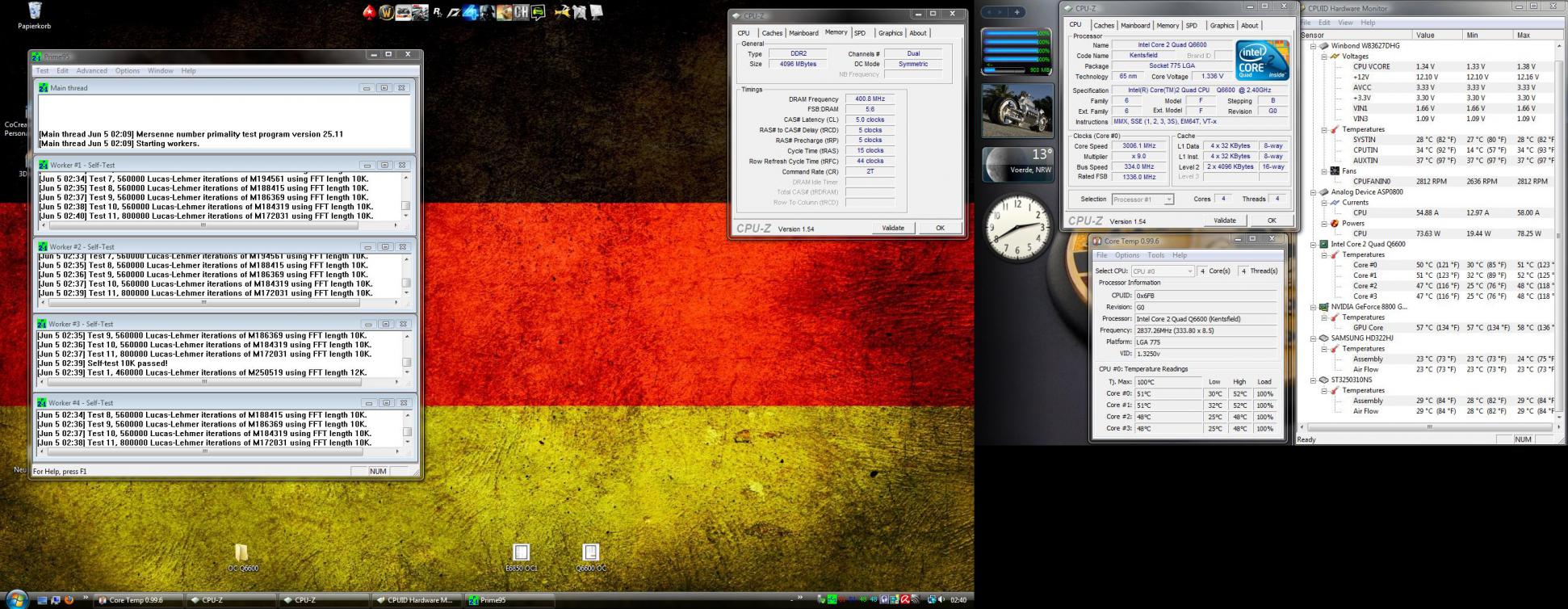

so ich bin jetzt ein wenig weiter.
im Bios hab ich eingestellt:
FSB Freq.------------333
Multi------------------9
PCIE Freq.-----------100
FSB Strap NB--------333MHz
DRAM Freq.----------DDR2-800MHz
CPU V------------------1,41875
CPU GTL 0/2-----------0,630
CPU GTL 1/3-----------0,670
CPU PLL V-------------1,52V
FSB Termination V----1,2V
DRAM V ----------------1,8V
NB V---------------------1,1V
NB GTL Reference-----0,63V
SB V---------------------1,1V
PCIE Sata V------------1,5V
Load-line Calibration--aus
CPU Spread Specrum--aus
C1E Support ------------aus
der neue Proz sitzt auf dem selben system wie unten in der sig
Mit der VCore bin ich ja jetzt schon recht hoch. Aber ich find die temps, wie man unten im screen sehen kann sind eigentlich noch voll im grünen bereich. Hab hier grad 23°C raum temp.
Sollte ich besser aufhörn oder geht da noch was? :)
Dann noch im screen bei core temp sieht man das der multi auf 8,5 steht. Das aber nicht der fall. Der springt immer hin und her zwischen 8,5 und 9.
bei andern taktraten hab ich das auch mit sprüngen von 6x auf 9x beobachtet
Aber nur bei coretemp...cpu-z zeigt richtig an.
einfach nur auslese fehler?
screen entstand nach 30min prime small FFT test.
Noch irgendwo verbesserungsvorschläge zu sehn?
Vielen dank und gruß Head

Nö,wenns so Custom stable läuft passts so:)
Braucht die CPU echt so viel V-Core für 3 Ghz?
Ich würde es mal mit deutlich weniger testen.
doch irgendwie schon...meine VID ist auch so hoch.... 1,325V, wenn ich vergleiche gesucht habe hatten die Q6600 auch im G0 meistens viel weniger VID. 1,325V hab ich nur selten gesehn.
hab ihn jetzt mal was länger laufen lassen. Erst hat ich im custom nen fehler( weiss nicht genau wielang er lief) und dann hab ich small noch mal länger laufen lassen. Nach irgendwas über ner std dann auch neustart.
Bringt ja jetzt nix irgendwelche andern spannungen anzuheben...das muss die VCore sein oder?
P.S. LinX läuft bei 20runs fehlerfrei durch
edit: ich seh grad im IDLE zeigt mir core temp nen multi von 6 an. Wenn ich prime starte geht er erst auf 7 dann 8 und dann schwankt er zwischen 8,5 und 9 ?!
Lote bitte mal mit LinX die V-Core aus,da du im prime noch Fehler bekommst liegt der Hund wahrscheinlich woanders begraben.

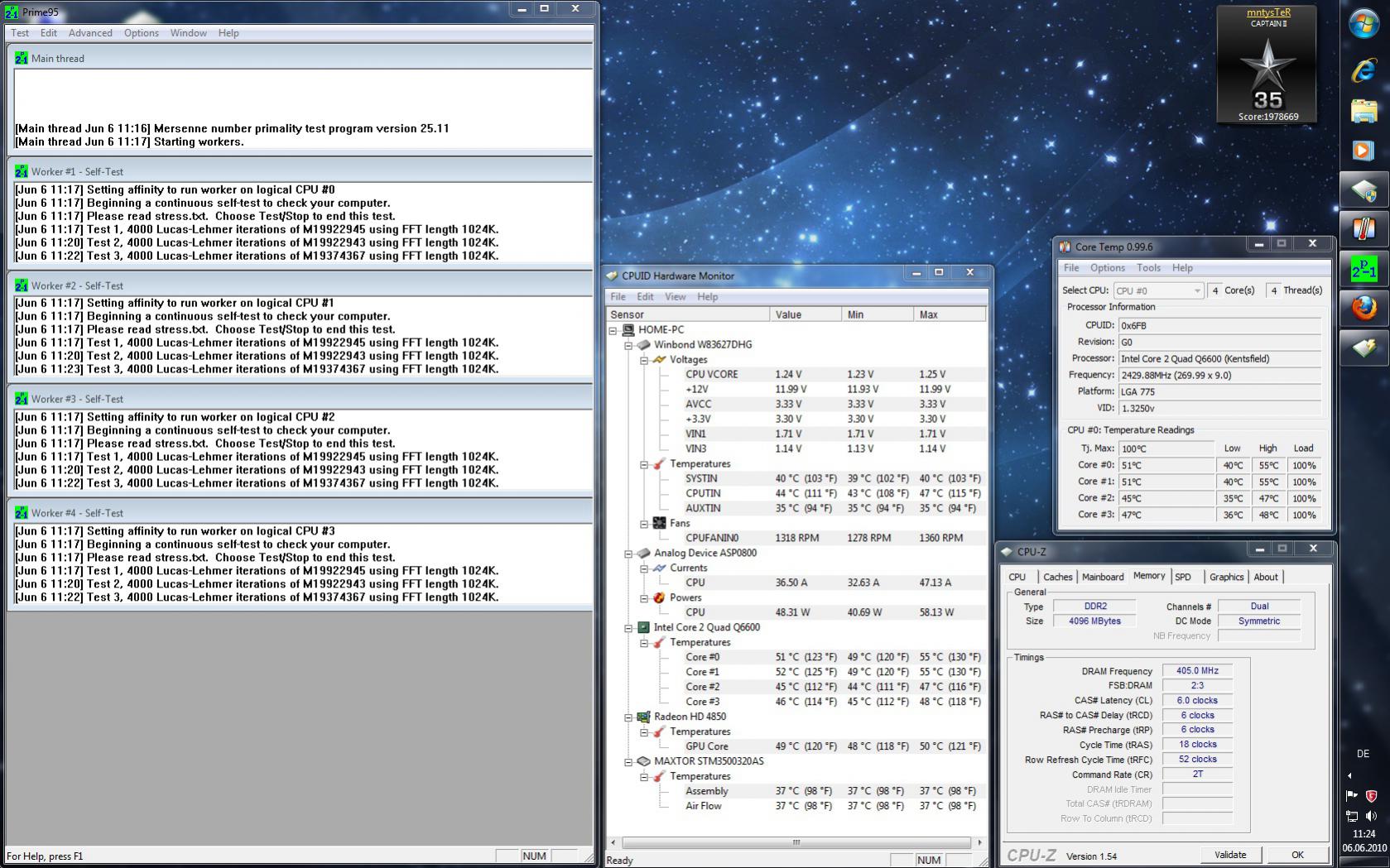

Ich hab da ma ne kleine Frage :D
Hab heute meinen Scythe Mugen 2 auf einem Q6600 @ 4x2,4 GHz verbaut,
Wie kann ich jetzt am besten und einfachsten Übertakten...ich bin in dieser Thematik noch nicht der beste^^
Hardware:
MB: Asus P5QL-Pro
CPU:Intel Core 2 Quad Q6600 (Bus Speed 366MHZ,Rated FSV 1064MHz
Graka:HD 4850 512Mb
Ram: Kingston DDR 2 Ram @ 399Mhz 2x2Gb FSB:DRam 2:3
NT:600 Watt
Core Temp sagt mir jetzt bei 26,3 C Gehäuse Temp eine CPU Temperatur von 39 C ....
Ich hoffe ihr könnt mir ein paar kleine Tipps geben,
Prime lasse ich gleich für 30Min laufen um zu schauen wie heiß er wird
Die Anleitung zum OC'n habe ich mir schon durchgelesen... aber bin da wirklich trotzdem nicht so sehr vertraut, grund des OC will ja bald ne GTX470 holen =)
Head82
All Ram,und dann 25 Run`s,das wars.
V-Core so niedrig wie möglich testen.
