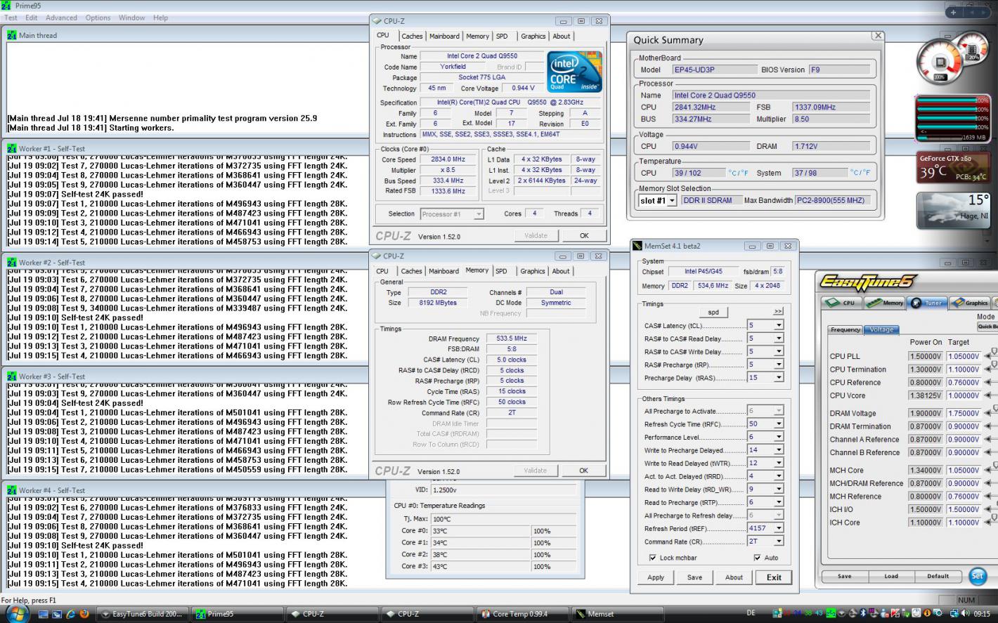

moin, ich habe mal ne frage evtl kann mir einer schnell helfen, habe wegen defekt mein MSI board gegen ein gigayte p35 DS3 eintauschen müssen habe den q9450 mit wakü.
beim msi board hatte ich volgende einstellungen:
-cpu fsb 447
-fsb memory 1:1
-cpu voltage 1,2250V
-Memory 1,80 V
-VTT FSB 1,200V
-NB Voltage 1,400V
-SB 1,7V
SB Core 1,15V
so das lief im sommer wie im winter bei 3,6GHz stabil mit dem msi
aber mit dem gigabyte gibts diese einstellungen garnicht im bios, da kann ich nur von 0,0- +0,3V anheeben und da steht garnicht genau wofür was ist. kann mir einer helfen?
MfG

Ich übersetze:
MCH = NB
FSB Overvoltage = VTT
System Voltage Control = ?
Das mit dem 0,0- +0,3V ist der Bereich in dem du anhebst, also wen die default bei 1,200VNB (MCH) liegt, und du jetzt +0,1V raufgibst ergibt das 1,300VNB.
ja aber wenn ich nur bis max 0,3 anheben kann is doch lächerlich. muss man doch mehr einstellen können...
habe jetzt jeglice art versucht, aber nix, bei prime is immer schluss selbst mit weniger fsb.. son kak, nie wieder gigabyte
Steht auf Manual.Also entweder Auto oder eben Manual.
Manual wird dann die anderen Spannungen freigeben um selbst einstellungen vornehmen zu können.
Warum?Selbst wenn default bei 1,10V liegt und Du 0,3V dazu gibst bist Du schon bei 1,40V.
Das Fazit dürfte wohl ein wenig voreilig sein nur weil es nicht auf anhieb klappt.
Meist sitzt die Fehlerquelle vor dem PC,ist nicht böse gemeint.
Ob UD3P/R,X58A UD7/9 usw,sind alles Spitzenboards und nicht die einzigen guten von Gigabyte.
Mit einem Gigabyte kommst du mit einem Quad mit weniger als 1,30Vnb auf FSB 500. Mach das mal mit einem ASUS P5Q-E. :D
Im Priinzip hast du Recht,aber das die für 500 FSB mit 1.3v auskommen ist auch nicht immer der Fall,aber was man definitiv sagen kann das die meißten GB Board (UD3R/P oder Extreme) die locker schaffen.
Meins zb. braucht für 500 FSB 1.36v vMCH,was iich aber auch noch gut finde.
also ich habe alles außer ram volt um 0,1volt angehoben und fsb auf, lass mich jetzt lügen 415*8
also nur 3,3GHz, da fehlen mir noch 300MHz naja aber ich weiß nicht weiter wie ich den wieder auf 3,6GHz bekomme? auf dem msi lief der sogar mit 3,7GHZ aber bissle unterm max is nie verkehrt
Nun ganß einfach.
Verändert man den FSB muss man viele Spannungen anpassen,verändert man den Multi sprich den CPU Takt nur die V-Core so einfach ist das.
Ich würde es mal mit mehr vFSB,vNB testen zb.
