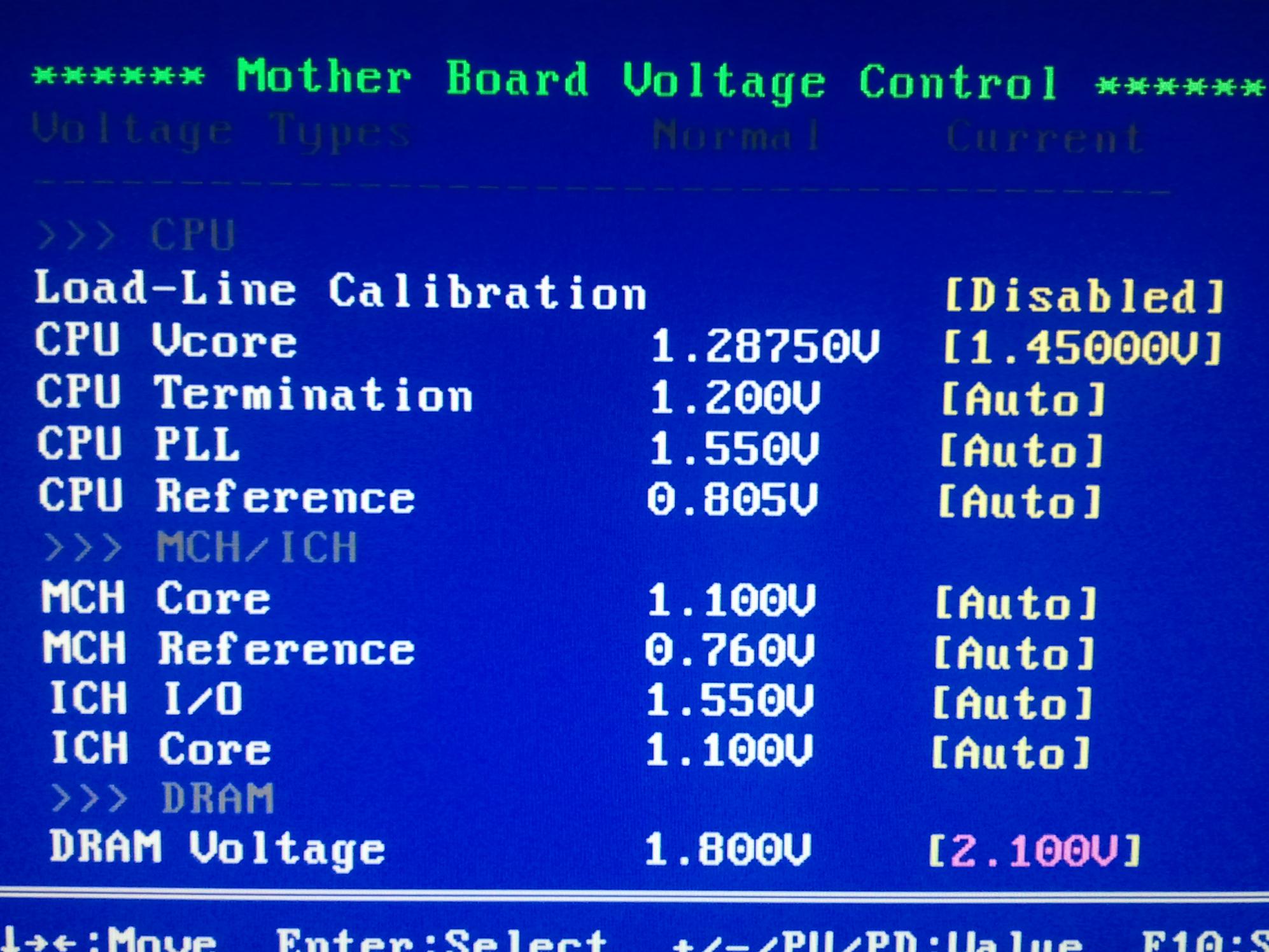

ich hatte mir jetzt extra 1066 DDR2 Ram gekauft so das ich meinen Q9400 auf 4 GHz machen kann .. nur es geht nicht ich habe zum Test im Bios FSB auf 500 gestellt und Multi auf 6 das geht komischer weiße nur wenn ich den Multi dann auf 8 stelle bluescreen in Prime95... Hab die Spannung schon auf 1.46 angehoben bring nicht's habe ihn jetzt auf 1.42 und FSB von 490 stabil laufen.Hat jemand vielleicht einer Idee was ich ändern könnte noch mehr Daten zum Pc stehen unten.

@dani: wie wärs, wenn du dir die letzten seiten mal durchliest und die darin verlinkten inhalte? da steht ausführlich drin, was man wie machen könnte, um nen quadcore auf nem P45 Brett mit 500MHz FSB zu betreiben
Ansonsten:
Prime95 How-to
GTL Spannungen richtig setzen
[How To] Intel übertakten

xxxdanixxxx, befolge den Rat von da!mon.
Der Weg zu den 500MHz FSB ist nicht leicht und dauert stundenlanges Testen mit Prime und Anpassen der GTLs. Um nicht den Überblick zu verlieren rate ich Dir eine Tabelle mit allen Werten zu machen. Dann fällt einem eher auf an was es liegen kann. So hab ich es seinerzeit auch gemacht.

Ich glaube ich bleibe bei meinen 3.97 GHz also 495 FSB ^^ weil ich habe nur diese einstellungen und weiß garnicht welche ich davon regeln darf oder ändern muss und vorallem wie weit ohne das entwas kaputt geht

Au weia. Das wichtigste beim OC ist, dass so gut wie NICHTS auf Auto steht.
Wenn die Einstellungen auf Auto sind, legt das Board automatisch wahnwitzige Spannungen an, die die CPU oder das Board oder beides braten.
Es gibt hier ein paar gute Anleitungen, die Du unbedingt lesen musst. Manches davon hört sich kompliziert und langwierig an, aber genau das ist OC in diesen Regionen.
Aber selbst wenn man "nur" um 2, 3 oder 400MHz übertaktet, sollte keine Spannung auf Auto stehen.
Wie gesagt, das Finden der richtigen Einstellungen hat bei mir Tage und Wochen gedauert.
Es kostet eben verdammt viel Zeit.
Also nochmal in kurz: OC Guides lesen, ganz besonders das Thema GTLs(ist beim 45nm C2Q OC DER Schlüssel zum Erfolg), ne Tabelle mit allen wichtigen Spannungen pflegen und Ergebnisse festhalten(zwecks Vermeidung von Wiederholungsfehlern) und vor allem ne Menge Kaffee und Zeit mit einplanen.
