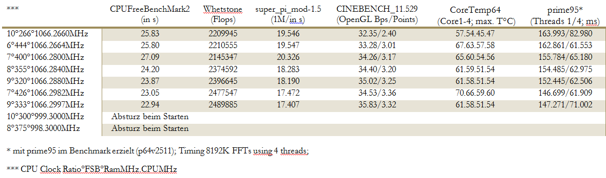

Spezifikation:
Intel Core 2 Quad Q6700 (G0, Kentsfield) unter Win7 ;
2x OCZ XTC Platinum OCZ2P10662G je 2 GB DDR2-800 DDR2 SDRAM (5-5-5-15 @ 400 MHz) (4-5-5-13 @ 333 MHz) (3-4-4-10 @ 266 MHz);
GA-EP45-DS3 (RAM Takt über 8 Multiplitkatoren: 2, 2.4, 2.5, 2.66, 3, 3.2, 3.33, 4; einstellbar)
Habe mir mal die Zeit genommen meine CPU zu übertakten, dabei an den bereits vom Hersteller übertakteten RAM Einstellungen festzuhalten (laufen mit 533MHz). Eine Frage wäre ob eine Timingänderung einen relevanten Leistungsschub gäbe.(aktuell: Speicher Timings 5-5-5-15 (CL-RCD-RP-RAS)). Primär wollte ich an den Rams nichts ändern(trotzdem ausprobiert) und die CPU nicht über 3.0GHz bringen. Mit dem Board musste ich die auf Auto gestellten Spannungen nicht nachregeln.(gingen selbst von 1.265 bis auf 1.31V hoch). Die Benchmark Tabelle findet sich im Anhang. Wenn im plant den Q6700 zu übertakten sollte man sich Geld sparen und den günstigeren Q6600 kaufen, dessen CPUclockRatio zwar nur bis 9 geht, jedoch der 10er beim Q6700 beim OCen kaum gebraucht wird. Welches Overclocking soll ich nun verwenden? (Standard 10°266°1066.2660MHz)
Aufgefallen: Je größer der FSB wird desto höher steigt die Temperatur
Bitte um kompetente Hilfe :D

@moddfänger: prinzipiell ist ein hoher FSB erstrebenswert. Welchen Multiplikator für den Prozessortakt du dazu nimmst, hängt davon ab, was deine CPU an max-takt hergibt. Wie hoch du mit dem FSB kommst, hängt von deinem Brett ab. Dann das ganze noch kombinieren und Brett + CPU aufeinander abstimmen/kompromisse machen und du hast das OC setting, was am meisten leistung bringt.
333*9 wird mehr bringen als 300*10, nicht viel aber es bringt mehr und der ram lässt sich einfacher mit den vorhandenen multiplikatoren im limit halten.
