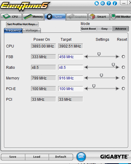

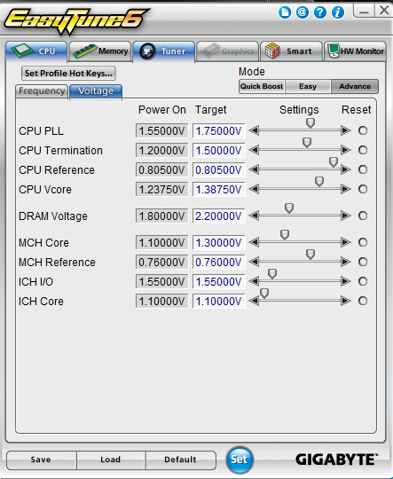

xxxdanixxxx schrieb:Guten tag
Habe ein Problem :
Bekomme nur errors in Prime95:
Board: Gigabyte: EP45-UD3LR
CPU: Q9550 E0
Ram:1066 Kingston
BIOS
CPU PLL 1,500v
CPU Termination 1,200v
CPU Reference 0,800v
CPU Vcore 1,400
DRAM Voltage 2,200
DRAM Termination 1,050v
Mfg Daniel
MCH Core 1,36v
MCH/DRAM Ref 1,050
MCH Ref 0,768
ICH I/O 1,550
ICH Core 1,100v
Hi!
Ist das nicht ein bisschen viel für NB?? 1,26-1,28v sollten doch ausreichen!

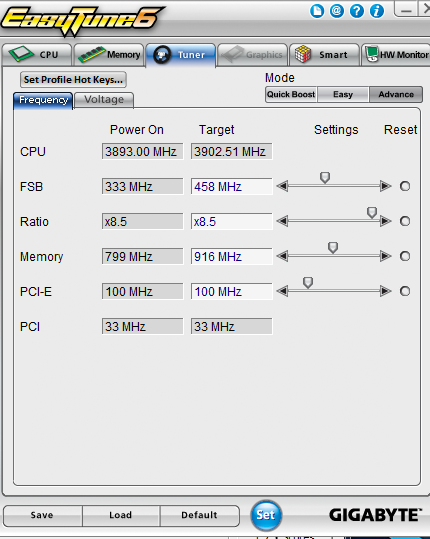

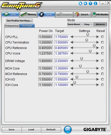

xxxdanixxxx schrieb:Ich Takte über das Bios aber ich wollte damit nur zeigen mit welchen spannungen mein PC leuft ^^ und was ich anheben soll das ich diesen dummen Error net mehr bekomme nach 55 min.
Nur mal so zur Info, geht das Easy Tune wirklich unter Windows? Habe das noch nie ausprobiert
