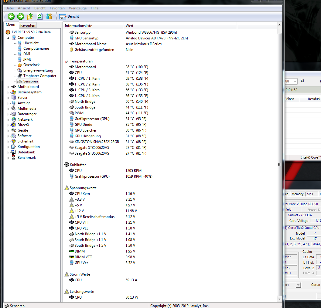

Hallo ich wollte mal gerne wissen wie weit darf man für den Dauerbetrieb gehen mit der NB Spannung und der VTT Spannung?
Habe jetzt schon hin und her Gegoogelt aber finde keine eindeutigen Aussagen dazu.
Also mein Problem sieht wie folgt aus brauche für mein System 1,3V VTT und 1,41V NB Spannung sonst läuft es nicht Stabil bzw die CPU läuft zu 100% Stabil nur wenn ich den RAM mit auslaste habe dies mit LinX gemacht statt mit Prime bekomme ich doch immer wieder mal nen Fehler beim RAM und umso weiter ich diese Spannungen erhöhe umso besser bzw länger läuft der Test dann.
Nur ich bin mir jetzt nicht sicher wiefiel man dort noch geben darf sollte.
Habe mal ein Bild mit angehangen mit meinen Temps und Spannungen unter LinX.
Gruss Chris
EDIT: Es ist das System aus meiner Signatur ausser das ich jetzt ein Maximus Formula II benutze.

Chris: Na ja optimal sind Herstellerspecs für Dauerbetrieb. Ansonsten halt langsam hochtasten. Herstellerspec für NB müsste in Everest auszulesen sein (Punkt "Chipsatz")
Die Herstellangaben bzw standartwerte eines P45 sind 1,1V nur es ist schlecht möglich nen FSB von 1700MHz zu fahren bei vollbestückung der Rambänke;)
Ich wollte eigentlich nur wissen was unbdenklich ist für nen P45 und für mein System an VTT und NB Spannung weil unter 1,28V VTT läuft das System auch garnicht erst an auf dem hohen FSB

@Chris1982m:
Ich übernehme keinerlei Haftung bei Schaden dies sind meine persönlichen Grenzwerte!
* VCore ("CPU Voltage") - VID+15% (Kerntemperaturen sollten dabei aber immer 20°C unter TJ Max liegen)
* VPLL ("CPU PLL Voltage") - 1,56V
* VTT ("FSB Termination Voltage") - 45nm: 1,3V 65nm: 1,35V
* VNB ("NB Voltage") - 1,32V, mit aktiver Kühlung 1,4V
Und ja, es ist möglich, einen rated-fsb von 1700 mit annähernd 1,1vFSB zu fahren - mein P5Q Deluxe braucht mit E8400 nur 1,12v ;)
Eine vollbestückung wirkt sich afaik NICHT auf den FSB aus, sondern nur auf den Speichercontroller, welcher in der NB sitzt --> vNB erhöhen.
