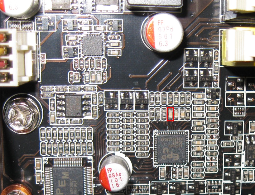

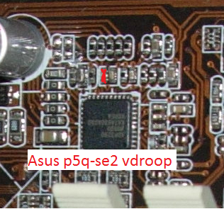

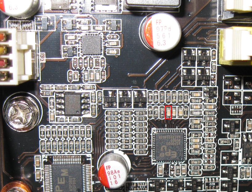

Habe nun dieses Bild gefunden im Guru3D Forum: http://img37.imageshack.us/f/p5qse2.png/
Quelle: http://forums.guru3d.com/showthread.php?t=315521
Was haltet ihr davon? Ist es ein Pencil Mod, also einfach mim Bleistift drauf kirtzeln? Was gibt es zu beachten? Ich finde zu meinem Board nur das... Würd gern weitermachen, aber dieser große VDroop macht es schon irgendwo zunichte...

Wenn du willst, kannst du es probieren, aber verspreche dir nicht zuviel davon. Nimm am Besten nen HB-Bleistift, keinen weicheren, Fahre 2mal der Länge nach über den Widerstand. Und checke nach dem Einschalten sofort die Spannung, weil wenn man zuviel Graphit aufträgt, kann die Spannung auch steigen und es können z.b. 1.35 anliegen bei eingestellten 1.30. Und denke an die Spannungsspitzen, die nicht über die Software angezeigt werden, weil sie zu kurz sind, aber das kann schon auf 1.40 oder mehr hochschnellen.
Ok, danke fürden Hinweis :) Ich denke ich werde es auch probieren, denn dann kann ichdie Peak Spannung ja auch ingesamt senken... Werde es danach mit einem kleinen Streifen Tesa Film abdecken, um zu verhindern, das das Grafik umher wirbelt und mir noch irgendwas kaputt macht...

So, ich habe nun den VDroop Mod durch geführt! Würde sagen, hat sich gelohnt :) habe nur noch einen VDroop von ca. 0.02V zuverzeichnen bei 1.30V angelegter Spannung, vorher waren es bei derselben Spannung 0.08V! Klar, ich kann nun nicht mehr soweit hoch in der Peak-Spannung, aber das muss ich nun ja nichtmal mehr... Zumal die Peak-Spannung im BIOS wohl eh nicht mehr dessen entspricht, denke ich.

@ CPUinside: Habe mich an dieses Bildchen gehalten, habe es aus dem Guru3D Forum gefischt ;)
http://img37.imageshack.us/img37/3581/p5qse2.png
habe das makierte Teil da mit einem Druckbleistift Stärke HB übergemalt, also ein paar Mal ein hoch & runter. Da warens nur noch 0.05V VDroop. Heute nochmal gemacht, nun bin ich bei gerade mal 0.02-0.03V VDroop. Also kein Ding, und total easy :)

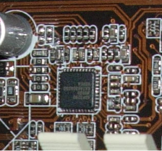

bin hier dann richtig?
bei mir sieht der chip wieder etwas anders aus (steht epu drauf statt der nummer aus dem datenblatt).
hat aber die richtigen maße (und markiereungen) und die umgebenden bauteile stimmen auch...
