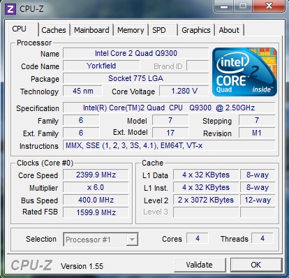

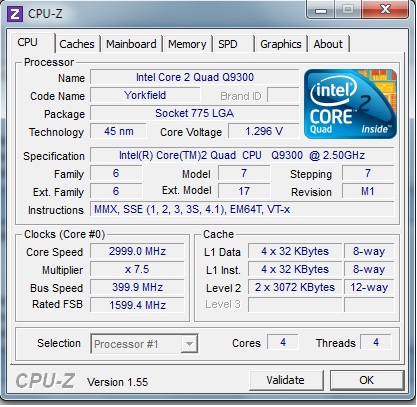

Hallo Leute,
habe schon überall rumgefragt, aber keiner konnte mir so richtig helfen.
Einige Threads waren so durcheinander.
Möchte meine CPU übertakten.
Mein System:
CPU: Intel Core 2 Quad Q9300 2.5 GHz
RAM: OCZ Reaper 1150 MHz
CPU-Kühler: Zalman CNPS 9700 LED
Graka: Point of View 9800 GTX+
Mainboard: ASUS P5Q-Pro
Eine Übersicht der CPU liegt bei.
Zur Zeit habe ich nur den FSB von 333 MHz auf 400 angehoben. Läuft ungefähr so bei 3 GHz (siehe Anhang). Und warum schwankt der FSB von 1600 MHz?
Mal sind es 1599, dann 1598, dann mal wieder 1600 :lol:
Eigentlich sollte ja beim RAM auch alles ok sein (siehe oben 1150 MHz)
Läuft aber grade auf 800 MHz?????
Wollte aber so 3,5 GHz haben. Außerdem finde ich das die VCore von 1.288 Volt ein bischen hoch ist, oder?
Habe mal einen Benchmark mit anno 1404 gemacht.das spiel ist ja sehr cpu lastig und eine anhebung der Frequenz soll ja wunder bewirken. habe aber keine verbesserung der FPS feststellen können.
Was soll ich bei dem ganzen Bios einstellen? Möchte meine CPU ja net schrotten :D
Fragen über Fragen.
Vielen Dank für Antworten im voraus
1.28 für ~ 3ghz gehen schon in ordnung (wie hoch ist denn deine vid und die cpu-temp unter last?).
was hast bei vcore im bios eingestellt?
die schwankungen des fsb sind normal (ich kenns jedenfalls nur so. sind wohl messfehler oder der taktgeber kanns nicht besser).
damit der ram auf der richtigen frequenz läuft, musst du natürlich den ramteiler anpassen ;) (gut möglich, das du nicht genau die 1150 triffst - macht auch nichts, der ram sollte mehr packen).
um den fsb auf die 467 (x7.5=3.5ghz) zu heben, würde ich den multi auf 6 stellen, ram-teiler auf 1:1, vcore auf vid +5% (des weiteren pcie-takt auf 100, llc deaktivieren) und den fsb erhöhen.
SEHR NÜTZLICH, bitte lesen und verstehen :)
wenn du fsb 467 hast (sämtliche boardspannungen am minimum, gtls !), kannst du problemlos den multi mit der vcore erhöhen.
nur bleib mit der vfsb (aka vtt) unter 1.3v und der vnb unter 1.4v (so hohe werte solltest du sowieso nicht mal annähernd benötigen), sonst hast du nicht lange spaß an deiner hardware.

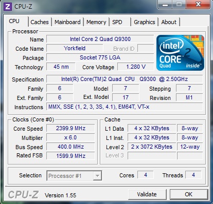

danke für die hilfe. leider hab ich folgendes nicht verstanden:
"(sämtliche boardspannungen am minimum, gtls !), kannst du problemlos den multi mit der vcore erhöhen.
nur bleib mit der vfsb (aka vtt) unter 1.3v und der vnb unter 1.4v "
und warum soll ich den multiplikator auf 6 stellen?
und was ist nochmal vid +5% ????.
habe mich damit nicht viel beschäftigt. Ein Bild vom Bios oder so wäre gut.

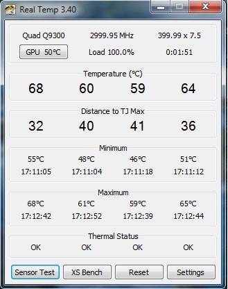

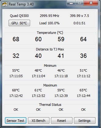

Ach ja: und unten die grafiken vom last-zustand (vcore und temperatur)
Vielen Dank
sorry :)
wollte damit sagen: stell den cpu-multi erstmal auf 6, damit du in ruhe den fsb nach oben ziehen kannst, ohne dich groß um die cpu selbst kümmern zu müssen.
mit vcore=vid +5% meinte ich, dass du im bios die vcore 5% höher als die vid deines prozessors einstellen solltest (467x6>2.5ghz, also oc.), um diese fehlerquelle ausschliessen zu können.
die vid liest du am besten mit coretemp aus.
wenn du bei fsb 467 oder deinem maximum bist, lotest du die gtls aus und kannst dann noch versuchen, den ram etwas zu ocen (evtl timings anpassen).
danach versuchst, die spannungen (vfsb, vnb, vdimm) so weit wie möglich zu senken (soweit er halt noch stabil läuft) bevor du abschliessend die cpu mit vcore wieder hochtaktest.
dabei solltest du nur mit der vfsb und der vnb unter 1.3v bzw 1.4v bleiben, um nicht die cpu oder das mb zu schrotten.
die temperaturen gehen noch, ab 70°C wirds langsam orange. sind die 1.29v das minimum unter last bei 400x7.5 ?

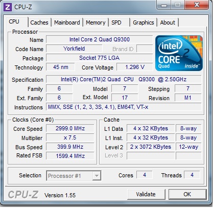

Hallo cpuinside.
die vcore bleibt bei den 1.29 vcore unter last.wird auch net mehr.habe den fsb mal so aus jux ;) auf 425 gestellt und hatte dann 3.2 GHz.aber leider 1.30 -1.31 vcore und 1.34 oder so ist max.
Würde es auch reichen, wenn ich den vcore fest einstelle und dann 467 einstelle?
steht die vcore-option im bios auf auto? lies bitte mal ein paar oc-how-tos, bevor du mit den automatischen einstellungen noch was grillst.
einfach 467 einstellen...würde mich schwer wundern, wenn das stabil ist (und das board gescheite werte einstellt)
