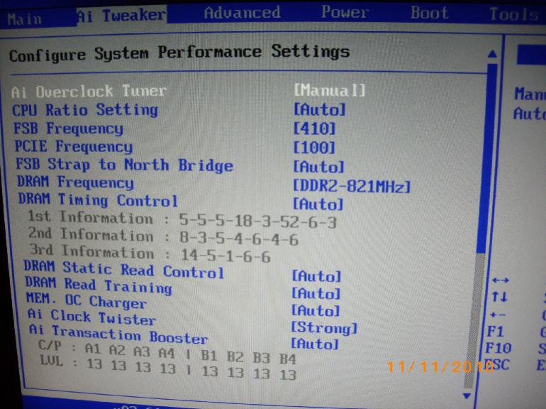

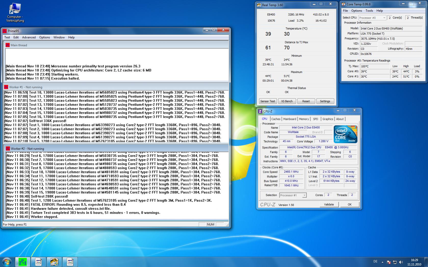

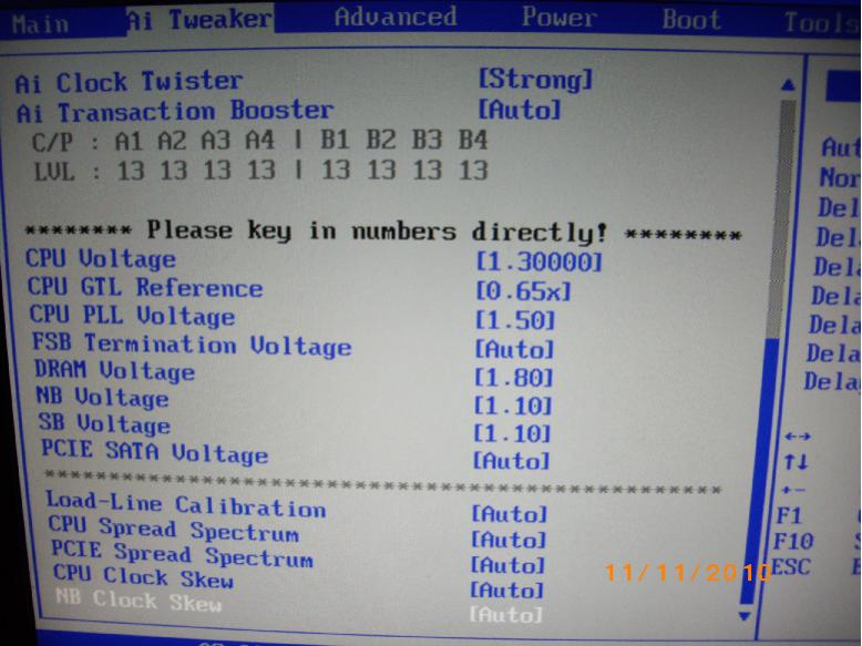

Hi ich habe jetzt auch angefangen meine CPU zu übertakten. Habe einen E 8400 und ein ASUS P5Q pro.
Habe jetzt Prime laufen lassen und es kamen bei beiden Fehler (Siehe Bilder)
Woran kann das liegen? Die Bios-Einstellungen habe ich auch als Bilder dabei.
Habe schon den kompletten Thread mitgelesen und 5-6 Anleitungen, weiß echt nicht mehr weiter. Ist der VCore zu niedrig mit 1,3V? Vielleicht könnt ihr mir helfen.

@paddi84: FSB Termination Voltage bitte auch fixen und beim OC genauso beachten. Dram voltage anpassen, du hast 800er rams die auf 820 laufen, FSB Strap to NB bitte auf 333 begrenzen, Load-Line Calibration auf [Disabled], CPU Spread Spectrum auf [Optimized].
Entweder du beschränkst dich erstmal auf einen FSB von 400MHz, oder du guckst erstmal, wie hoch du deinen Ram takten kannst:
Stell deinen FSB auf 333MHz, suche dir einen FSB : DRAM teiler, der bei 333MHz FSB deinen RAM mit 400MHz laufen lässt (ggf. teiler-auswahl mit "FSB Strap to NB" ändern) und erhöhe schrittweise den FSB.
RAM wird in der Regel mit Goldmemory oder Memtest86+Memtest86+ auf stabilität getestet - als Bootmedium, nicht unter windows, versteht sich :)
