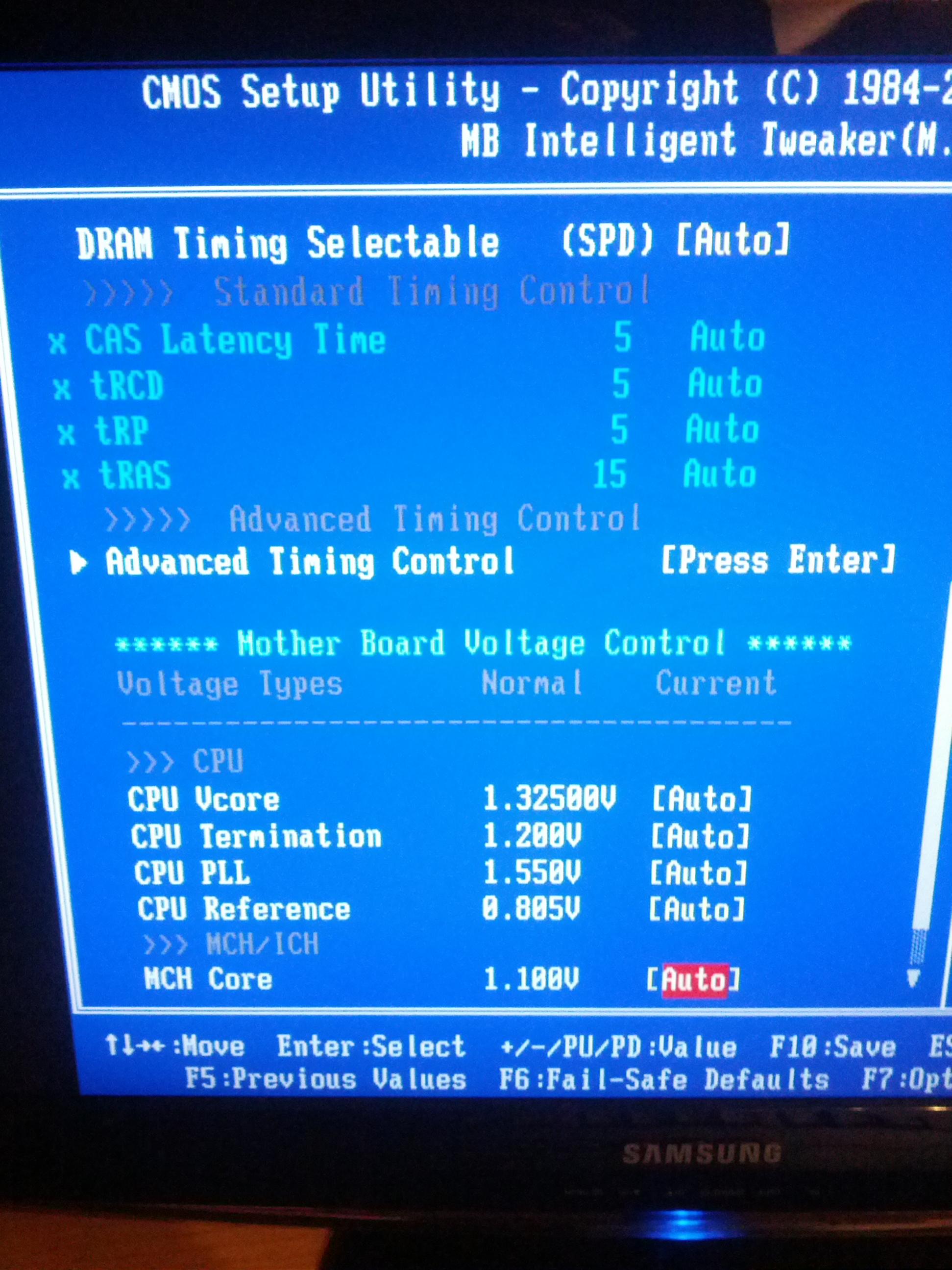

Tanta Edith hat noch was: DRAM Timing Selectable hab ich auf "By SPD" stehen, is das ok wenns System so stabil ist oder sollte ich die ändern?

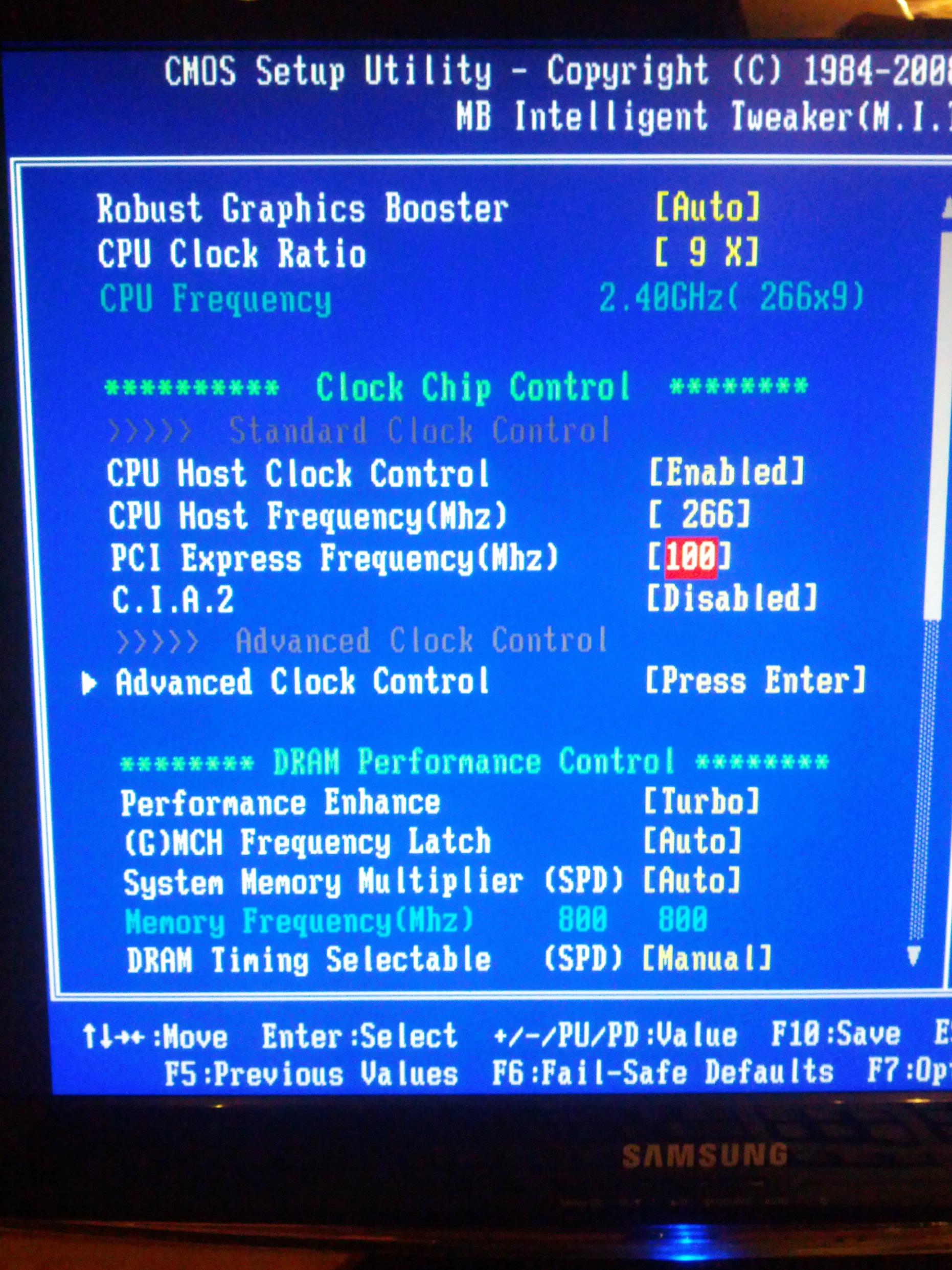

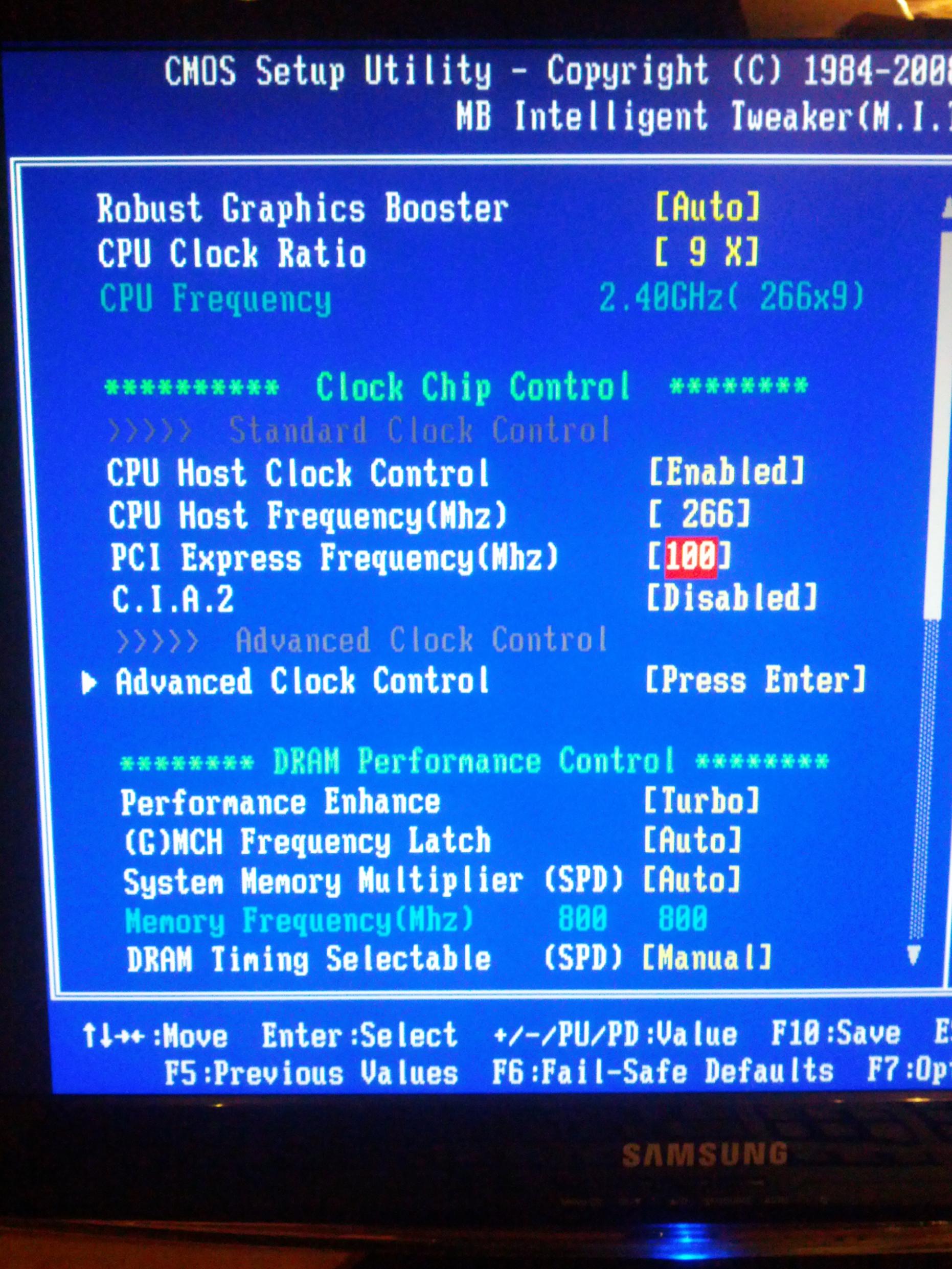

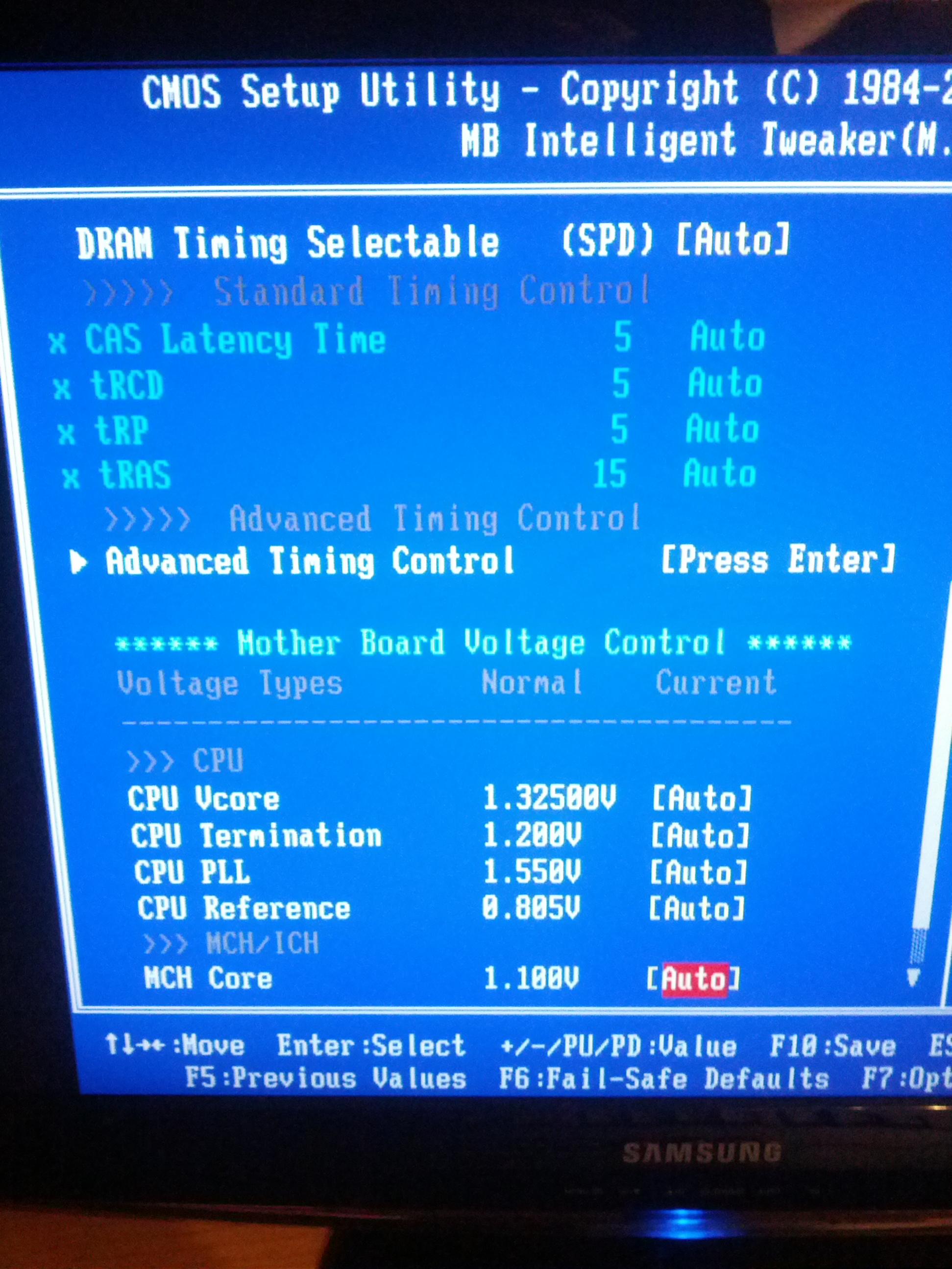

Um den RAM-Takt zu verringern bzw. den Teiler zu verändern, muss ich doch im BIOS die Funktion "System Memory Multiplier (SPD)" verwenden, richtig?

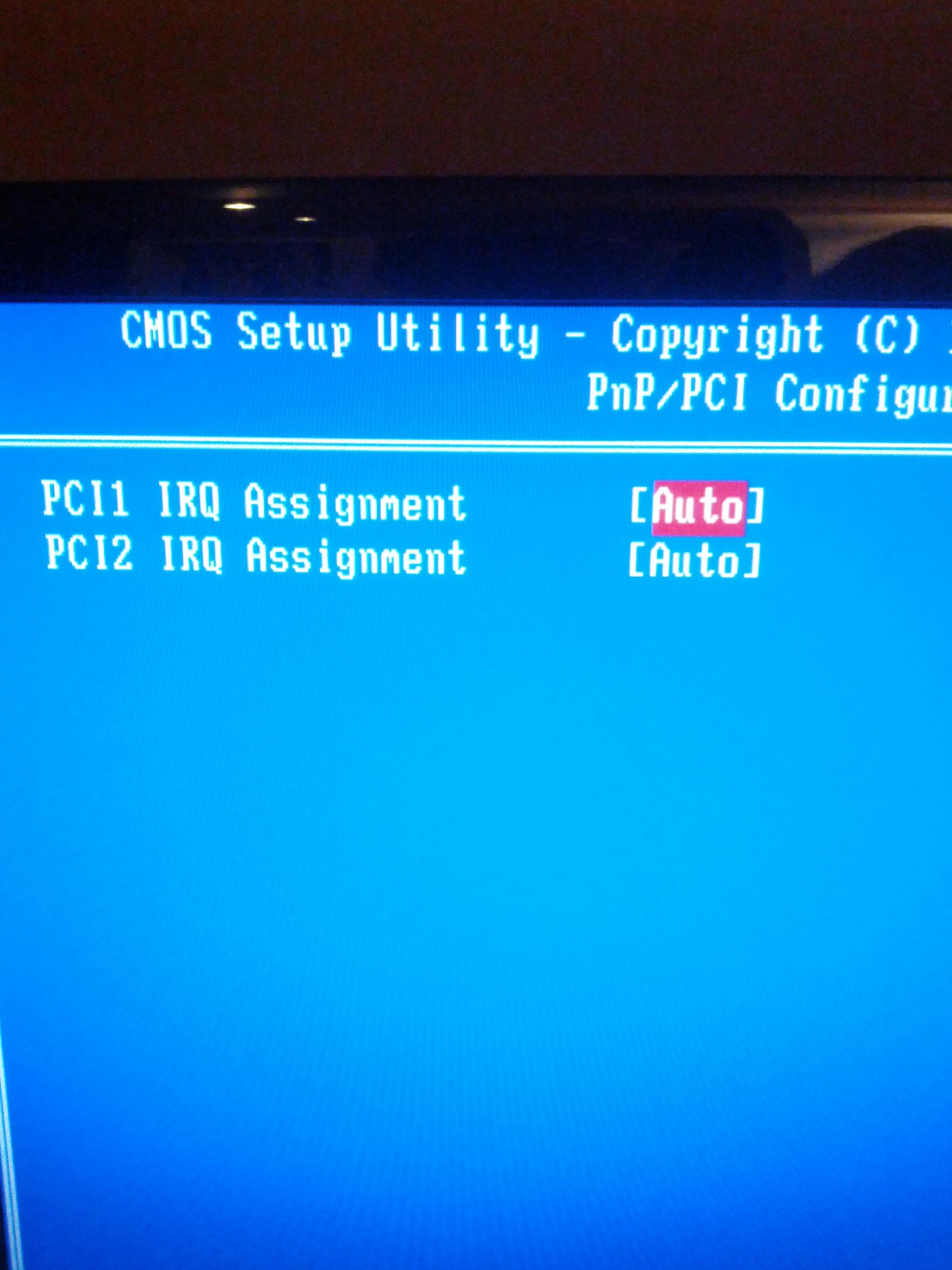

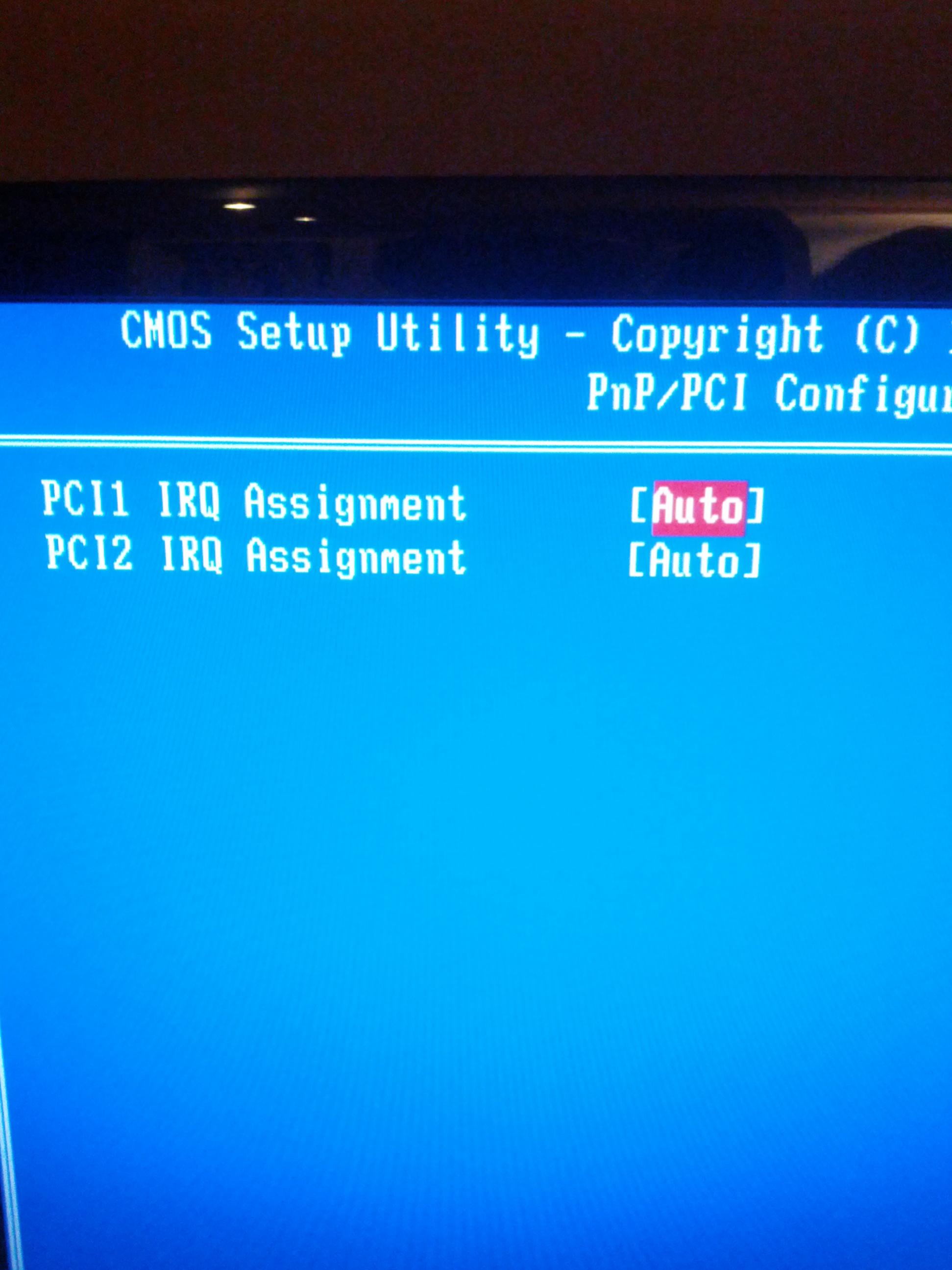

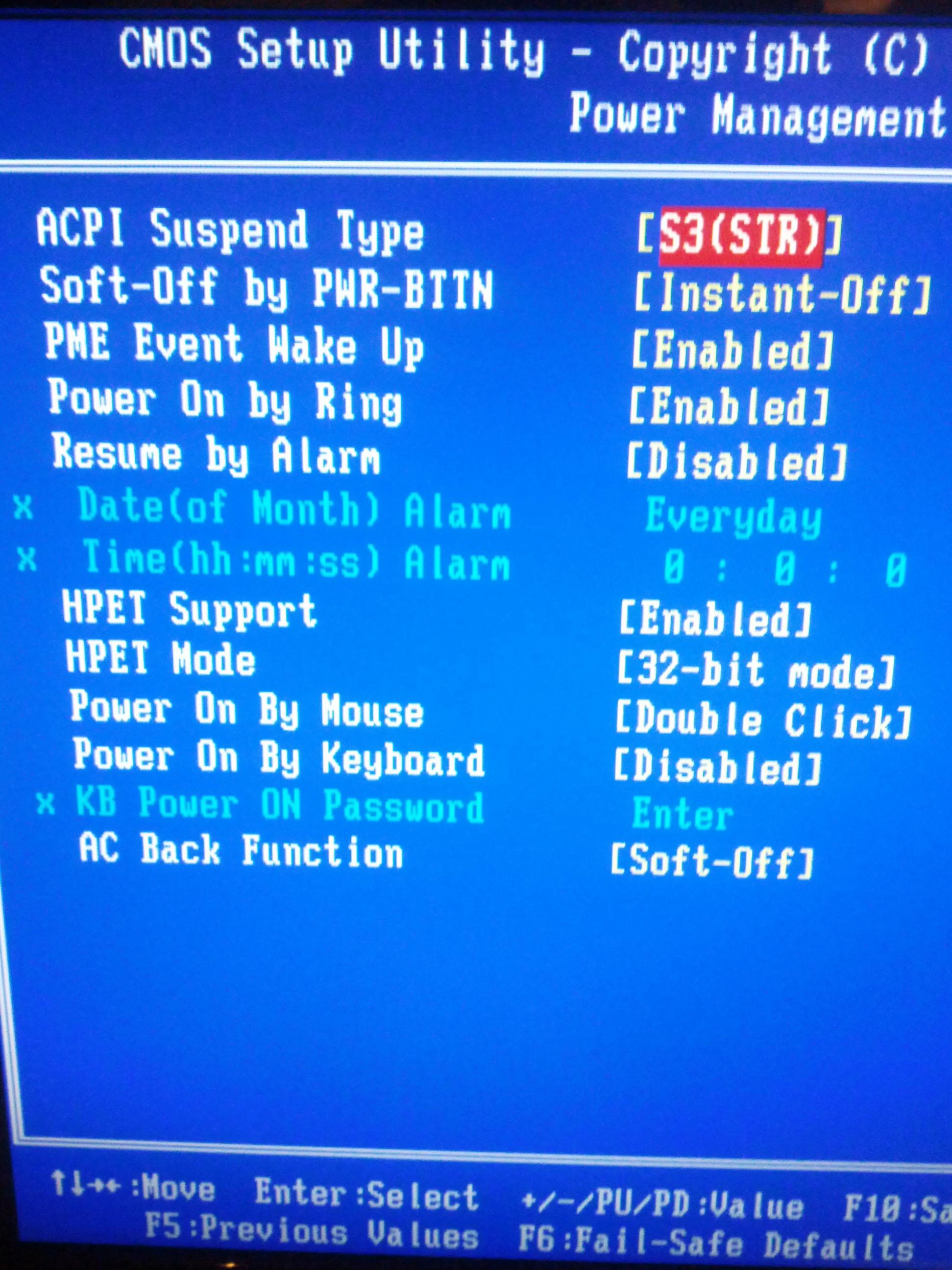

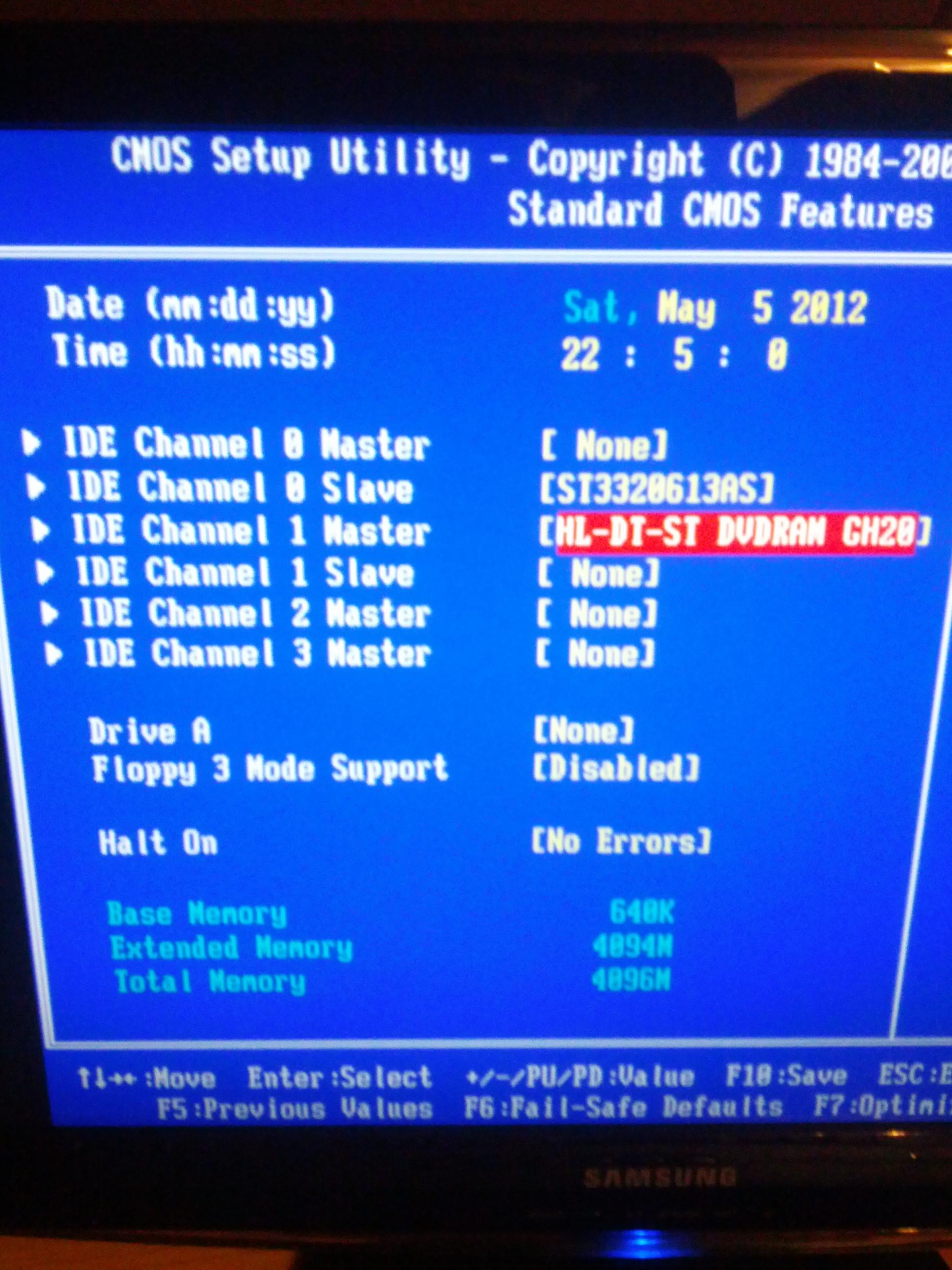

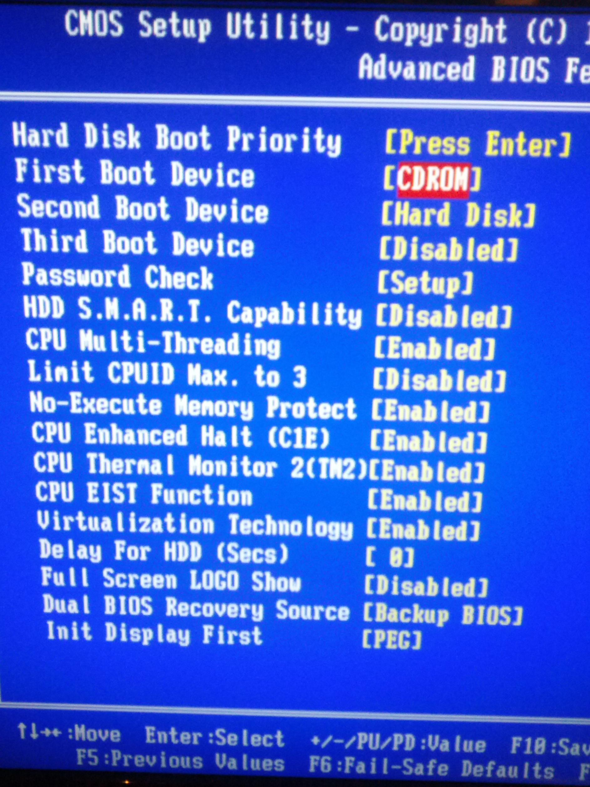

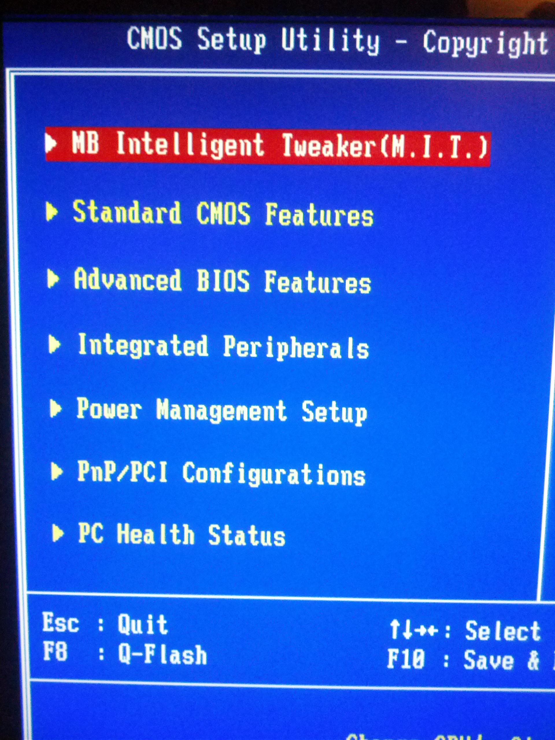

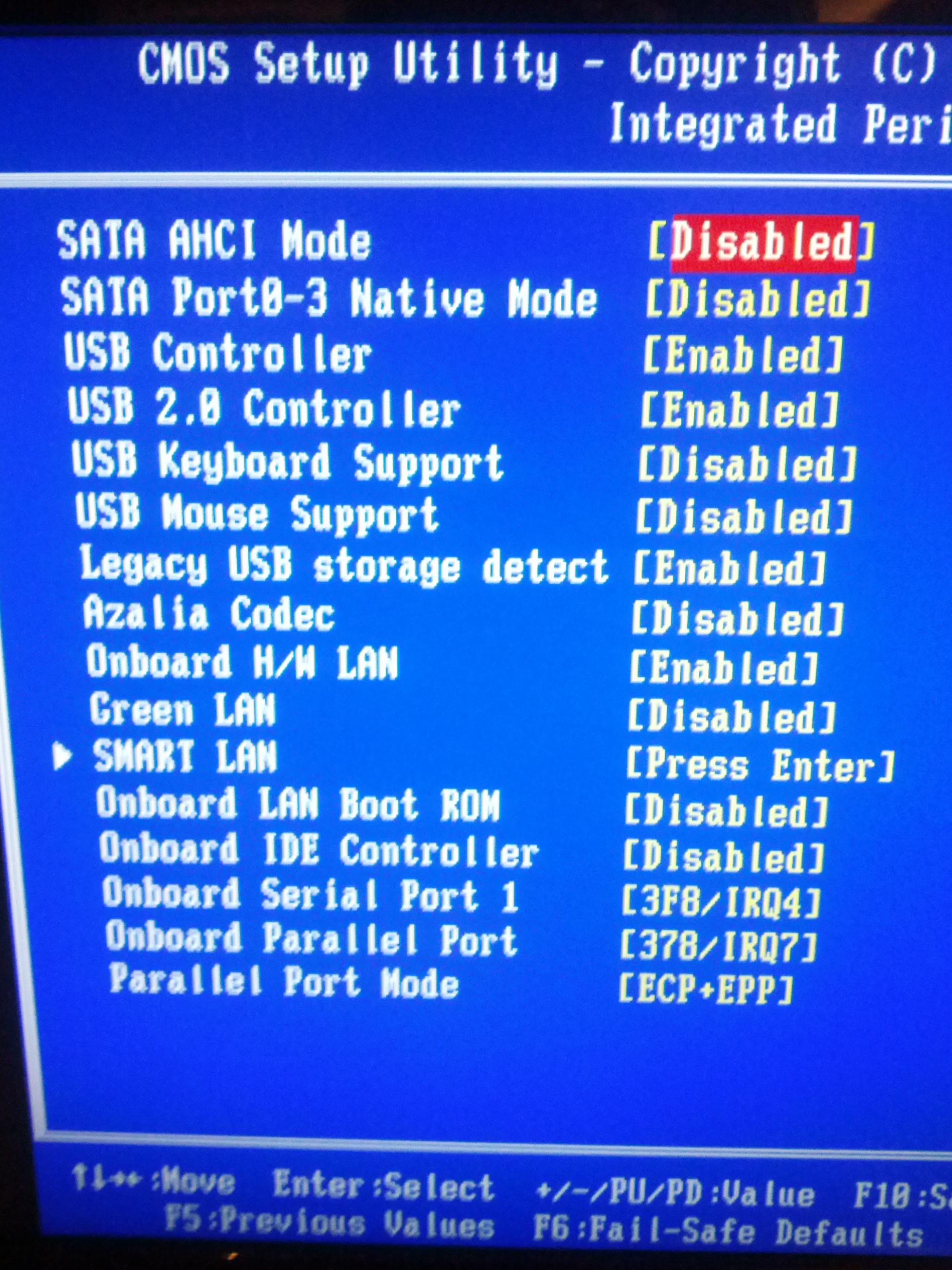

Jetzt muss man auch den Takt für PCI-E (100 Mhz) und PCI (33 Mhz) fixieren. PCI-E hab ich gefunden, aber ich finde nirgendwo eine Einstellung für den normalen PCI Anschluss.
Wo finde ich die Einstellung?
Im Anhang mal meine Einstellungen.
EDIT:
Jetzt hab ich gelesen, das der PCI Takt anhand vom PCIe Takt ebenfalls fixiert wird. Woher weiß ich das sicher?
