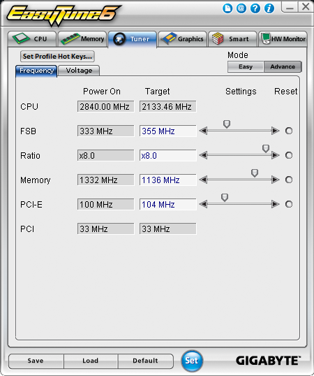

meckswell schrieb:
Ich kann maximal mit 104Mhz PCIe-Takt booten. Aber glücklicherweise brauche ich das zum
Meine derzeitig ermittelten Werte:
PCIe 100 MHz: bootet bis FSB 343 MHz
PCIe 102 MHz: bootet bei FSB 350 MHz (FSB 355: kein Booten)
PCIe 104 MHz: bootet mit 355 MHz
Weiter bin ich noch nicht. Beim nächsten Neustart geht es auf FSB 360 MHz.
edit:
Sofern man dem EasyTune von Gigabyte glauben kann wird der PCI-Takt übrigens nicht mit angehoben
update:
FSB 360 booten nicht mit PCIe bei 104 MHz, mit PCIe auf 105 MHz klappt es dann.
/update 26.05
derzeit FSB 362 MHz mit PCIe auf 106 MHz
