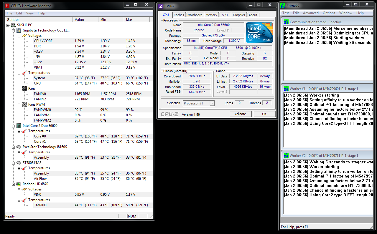

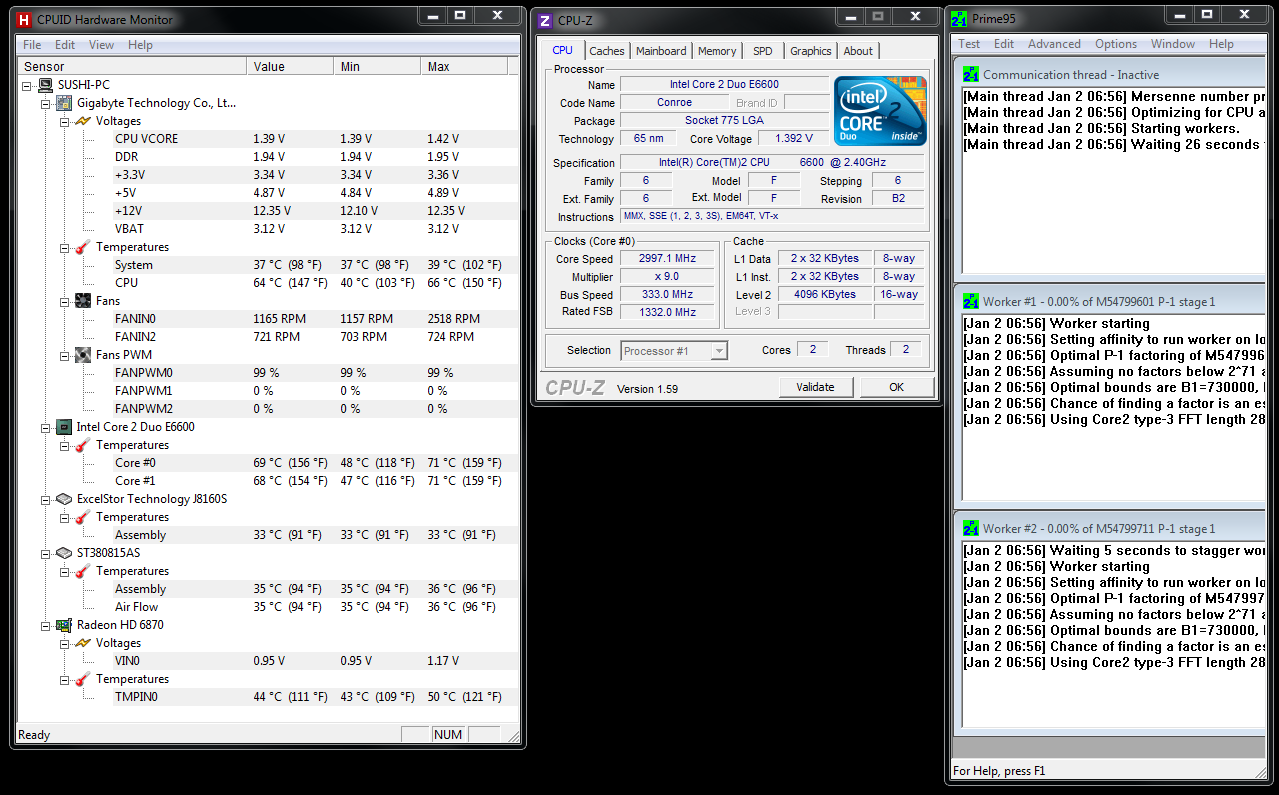

So, hab da mal was erreicht.
(Siehe Anhang)
Nun ist aber auch genau an der Stelle schluss mit FSB anheben.
Bei 350MHz geht nix mehr, auch nicht mit VCore anheben.
Der Ram taktet dann aber mit 700MHz, also im grünen Bereich.
