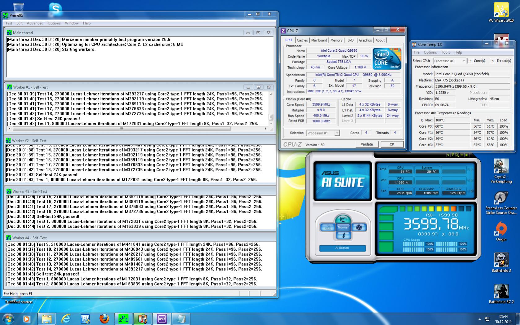

hallo
hab meinen q9650 auf 3,6 ghz getaktet
asus p5qc
gskill 1333mhz ddr3 1,5v (läuft jetz durch ausgang 1111mhz und teiler genau auf 1334mhz)
1,225v (ist standard VID) mit coretemp ausgelesen
- pcie 100mhz
- fsb 400mhz
- fsb strap auto
- ram 1334mhz (komm genau auf meinen gskill 1333mhz ddr3) bin bevor aber mit 1111mhz ausgegangen und mit 400mhz kommt das durch den teiler genau auf 1334mhz
- ram cl7-7-7-21 mit 1,5v
- cpu 1,25v (BIOS gleich VID wert) (unter last am bild 1.168v)
- cpu pll 1,54v (ori 1,5)
- fsb termination 1,18v (ori 1,1)
- NB 1,18v (ori 1,1)
- SB 1,1v (ori 1,1)
hab
load line calibration disable
cpu spread spectrum disabled
pcie spread spectrum disabled
dram static read control disabled
dram dynamic write control disabled
dram read training disabled
dram write training disabled
mem. oc charger enabled
musste oben noch was ändern wegen dem LLC --> mit dem vcore weiter rauf gehen
und NB, PLL, FSB termination hab ich noch bisschen rauf gemacht
muss den fsb strap aber auf auto lassen sonst komm ich auf 1600mhz
und das wird der ram nicht schaffen
temps gehen bis 65° weiter nicht und nur der 0 core
die anderen 3 bei 61° so
müsste eigentlich passen oder den
wenn ich bei NB und FSB termination auf 1,16v (-0.02) geh stürtzt bei prime 1 worker immer ab

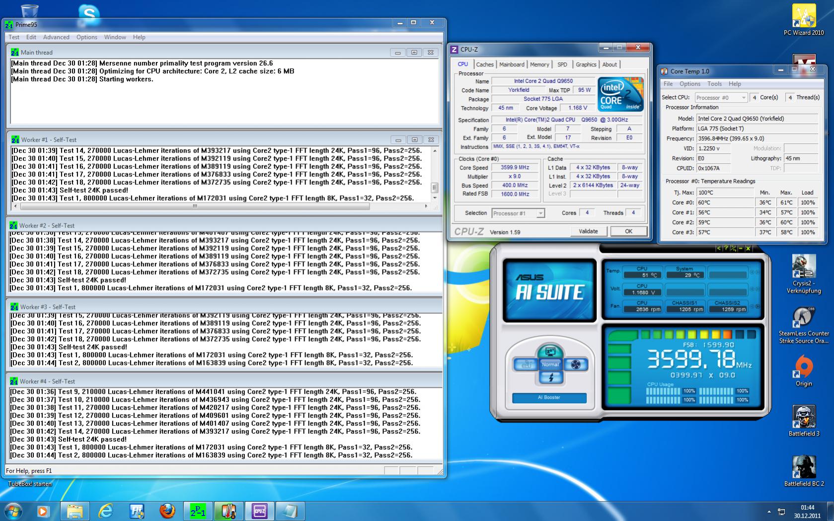

kannste so lassen, schaut prima aus :)

2 wochen gelesen bis ich mich getraut hab (300€ kostet der noch)
jetz werd ich woll wieder länger auskommen mit der cpu und sie wird auch nicht limitieren bei der
oc gtx 570 die ich hab
(wenns zu wenig wird auf 4ghz rauf ist ja von den daten her ne recht gute cpu kommt mir vor)
nein mit 1,16 auf der NB und FSBv
kackt 1 core immer ab
mit 1,18 gehts anscheinend prima
ja wert ich auf 1,52 runterstellen danke
hab noch sreenshot dazu gegeben
300€?! nagelneu vermute ich mal.
das würde ich fast schon als fehlinvestition abstempeln, für 40€ mehr kriegste nen 2600k + z68 brett, samt usb3, sata3, echtem ddr3 und vor allem zukunftssicherer und stärker...naja :/
sieht gut aus, nur sagen 15min prime fast garnichts aus. am besten gleich mal über nacht mit in-place durchlaufen lassen, wenn es denn nicht zu laut ist :D
ja neu jetzt noch
hab ihn schon fast 2 jahre war damals der beste
ist jetzt sicher schon ne fehlinvestition ja
also kann ich jetz beruhigt schlafen gehn
und kann ich prime large über nacht laufen lassen ohne das was passiert?
von den spannungen her wird der hardware nie was passieren und solange die kühlung stimmt, wird auch nichts abrauchen.
das schlimmste könnte ein bluescreen oder neustart im laufe der nacht sein, wenn eine spannung zu niedrig ist.
dann heißt es cpu-multi 6, boardspannungen etwas erhöhen und das board stabil zu bekommen und dann die spannungen aufs stabile minimum zu reduzieren.
multi und vcore würde ich erst zum schluss wieder erhöhen, das geht am einfachsten und macht auch den wenigsten ärger (und du weißt dass vorher nur die boardspannungen und nicht die vcore nicht gepasst haben)
ich hab die vcore bevor auf 1,225 gehabt
und dann angefangen die boardspanungen zu heben so komm ich mit der vcore nicht weiter hoch
und das bisschen was ich am board mehr spannung hab macht sicher nix
dann is alles gelaufen bei prime
dann CLL disabled und ist nix mehr stabil gewessen
dann auf 1,25 rauf und board um 0.04 rauf und wieder probiert
vcore auf 1,225 bei gleichen board spannungen is nix worden
wieder rauf auf 1,25
und wolla geht wieder
sozusagen hab ich jetz nur mehr vcore gegeben weil sie durch CLL disable ja ein bisschen
runterfällt und zufällig haben 1,25 genau gepasst (bin von 1,225, 0,025 schritte rauf)
