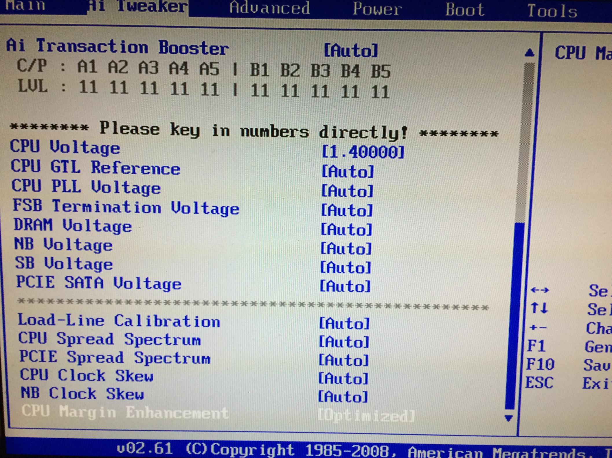

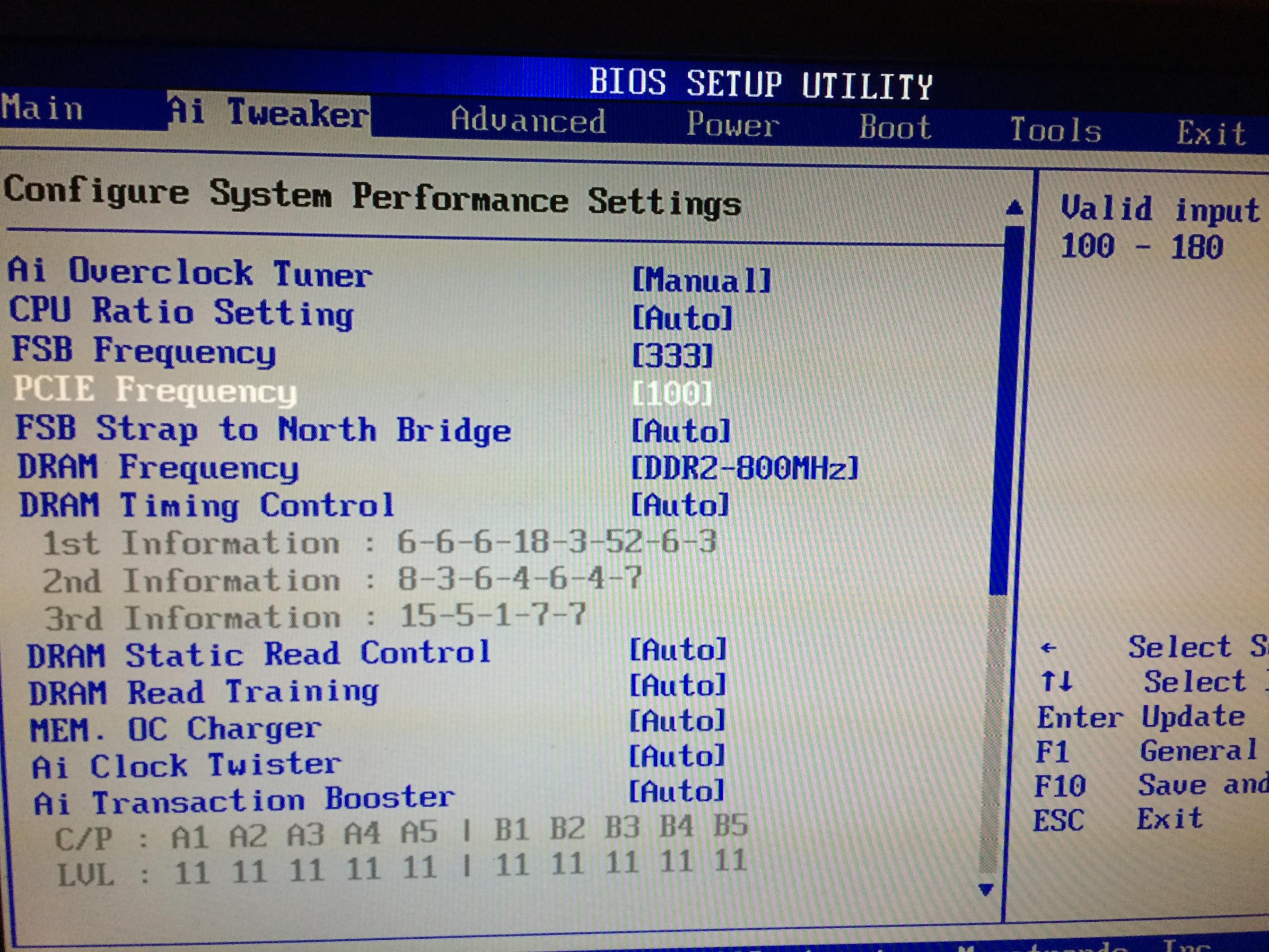

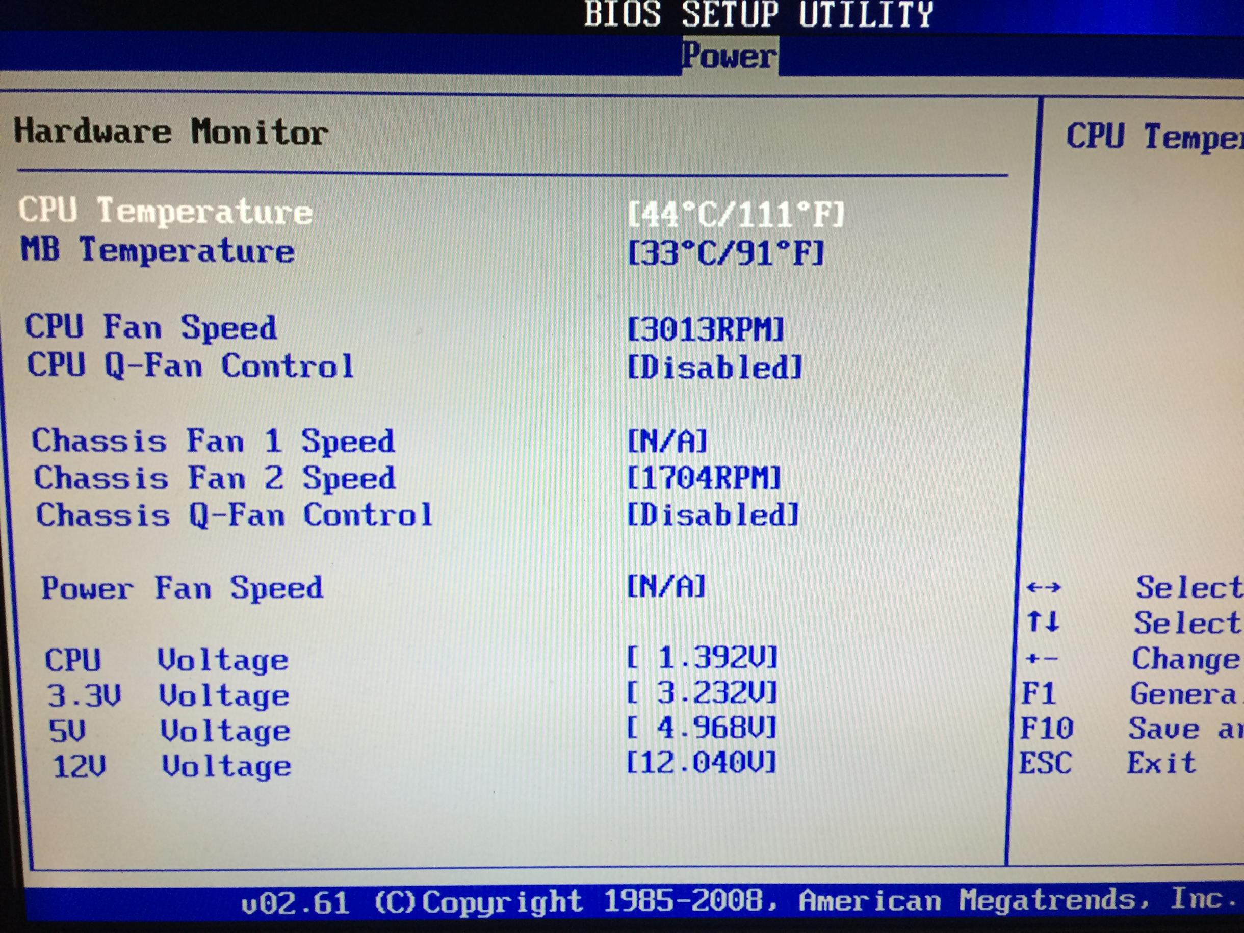

Guten Morgen zsm,
ich habe mich durch Videos und Guides übers overclocking schlau gemacht, aber ich bin mir noch unsicher ob alles stimmt.
Mein PC System steht unten in der Signatur, die CPU wird mit einem Arctic Cooling Freezer 7 Pro gekühlt.
Im Gehäuse sind vorne und hinten je 1 LEPA BOL.Quiet PWM Lüfter verbaut.
overclocking: von 2,4 auf 3 ghz
Bios Einstellungen -> die ich vorgenommen habe:
FSB Frequency [333]
PCIE Frequency [100]
DRAM Frequency [DDR2-800Mhz]
CPU Voltage [1.40000]
Bilder:
Test durchläufe habe ich auch durchgeführt und kam auf eine max. Temperatur von 60-63°C
stimmt alles von den Einstellungen her oder habe ich was falsch gemacht?
Danke euch im vorraus, waynor :)
Die anderen Werte würde ich nicht auf Auto lassen!
welche anderen Werte? was muss ich noch einstellen?
NB, RAM etc. Ich würde diese Werte auf den Standard Wert fixieren, da es nicht ersichtlich wie das MB die Werte bemisst.
Okay, aber bei den Werten weiss ich jetzt auch nicht mehr weiter wie die einzustellen sind.
Ich habe selbst mal gelesen, dass bei der 3 ghz Übertaktung, die Standartspannung nicht verändert werden muss, aber ich hab sie ein wenig hochgeschraubt.
Was mir nur Sorgen bereitet sind diese doch sehr hohen Temperaturen.
Stell die Werte die auf Auto sind einfach auf den niedrigsten möglichen Wert, ist meist der Standard Wert. Die Temperaturen kommen von dem sehr hohen Vcore.

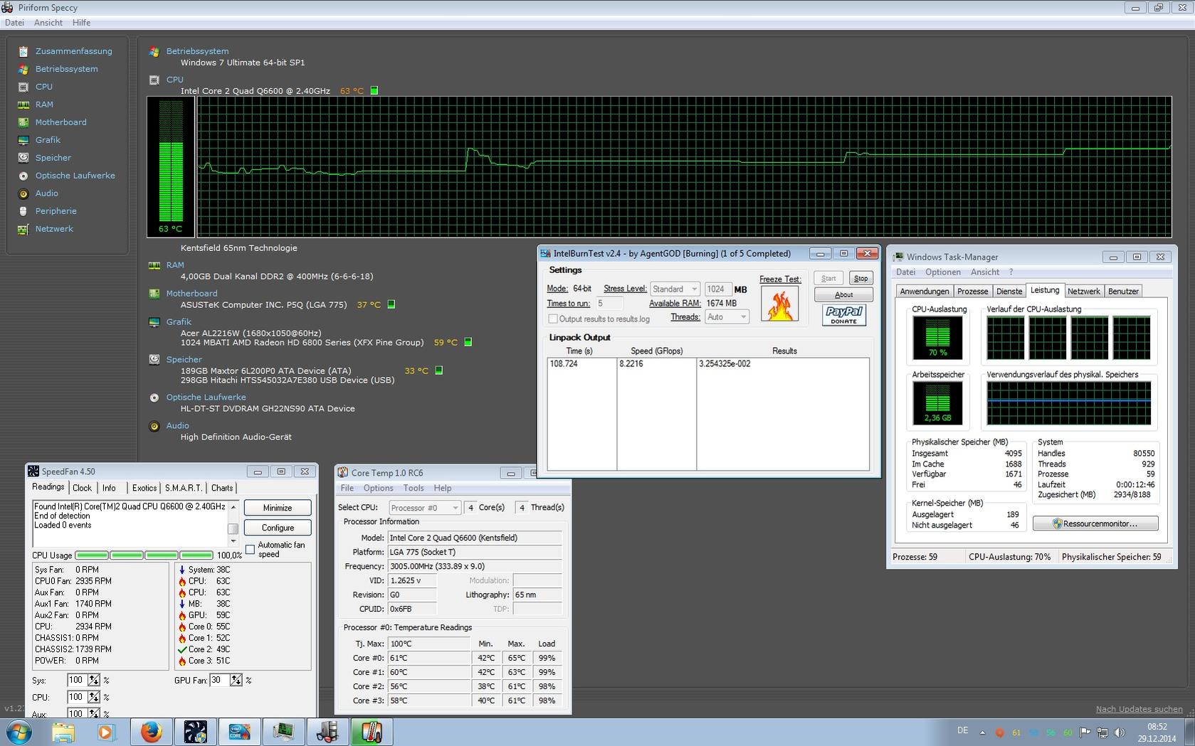

Die Temperaturen sind gut. Wie lange lief IBT?
G0! Da brauchste 99% keine 1,4V . Teste dich nach unten. Wenn du keinen Bock auf 12hRuns hast, teste auf 2hStabilität und gib bischen Puffer.
Würde ich auch empfehlen - erfordert allerdings bei evtl. auftretenden Instabilitäten dann separates testen für erforderliche V-Core/Fsb/Nb.
Also ich habe nochmal die Einstellungen überarbeitet und habe folgendes nochmal geändert.
In einem Video wurde gesagt, man soll ich immer den nächst höheren Wert beim DRAM Frequency verwenden, dort habe ich nun 833Mhz, ist die's richtig oder soll ich wieder runter auf 800Mhz?
CPU Ratio Setting - [09.0]
CPU Voltage - [1.30000]
Ich verstehe noch nicht genau welche anderen Werte ich noch ändern muss? Könnt ihr mir bitte diese explizit sagen und auf welchen Wert ungefähr.
Der rest ist auf Auto und hat sich nicht verändert, der PC läuft bisher sehr stabil, die Temperaturen haben sich mit der neuen Einstellung gut verringert. Habe max. 58-60°C erreicht.
@IBT runs hatte ich 5, aber der PC läuft bisher wieder seit ein paar Stunden und die Temperaturen betragen im Idle 36/34/31/35
Uninteressant.
Teste mit VCore 1,3V, 800Mhz, VDimm 1,8V, Vfsb/Vnb niedrigste Einstellung.
Wenns stabil läuft ist alles gut.
Wenn nicht, teste jeweils ein Schritt höher VFsb, Vnb/niedrigere Timings.
Prime/Blend für Ram, /InPlace für Cpu, mit bios-abgesenktem Multi für Fsb.
