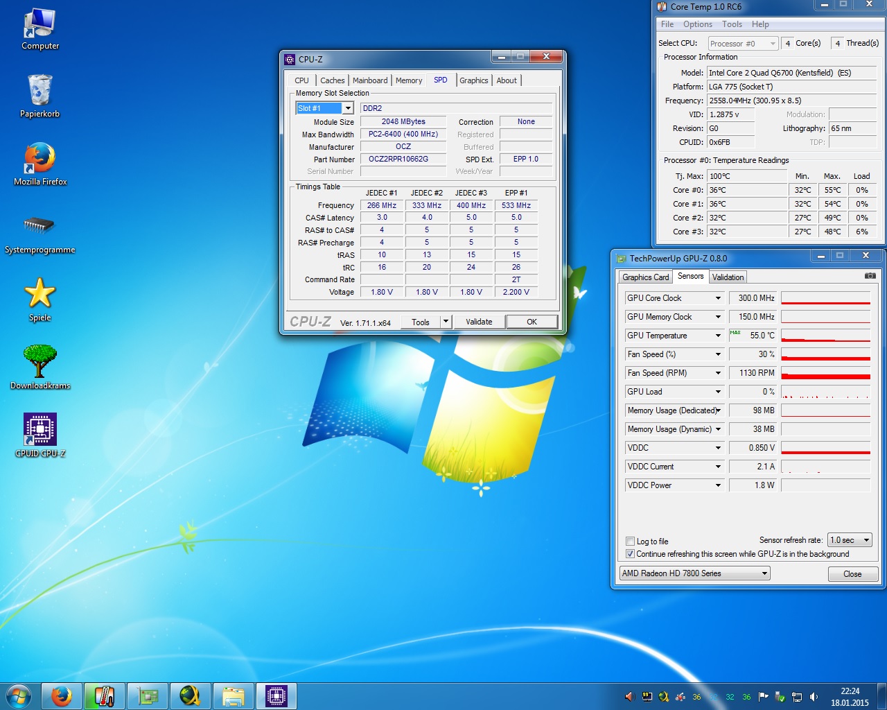

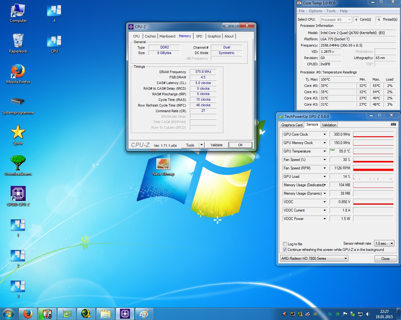

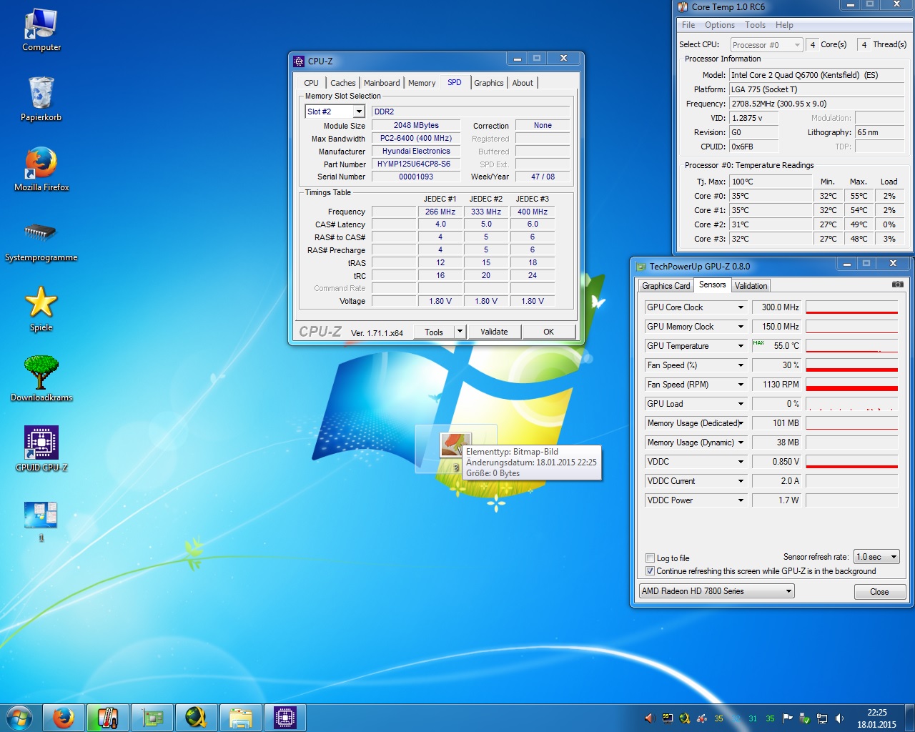

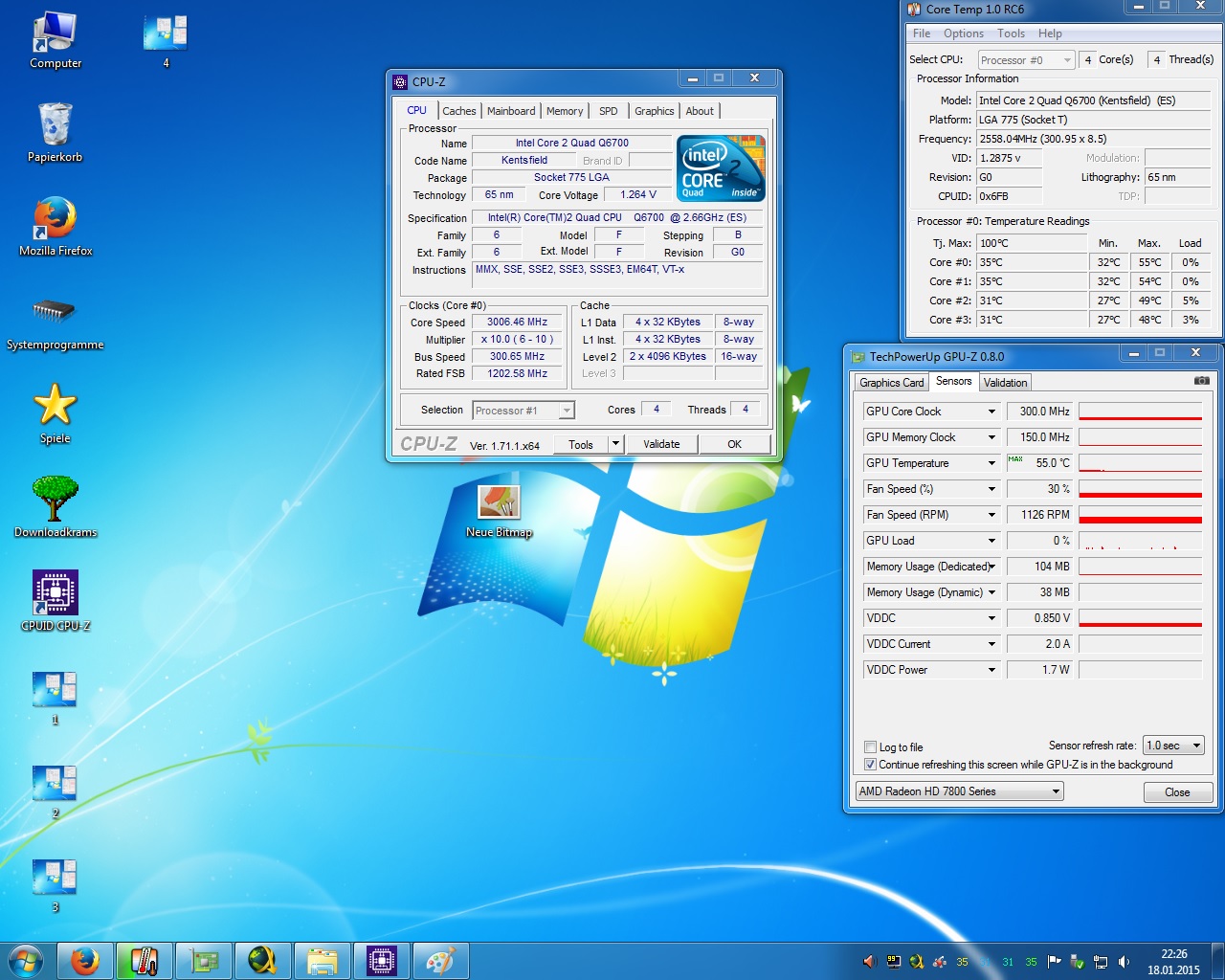

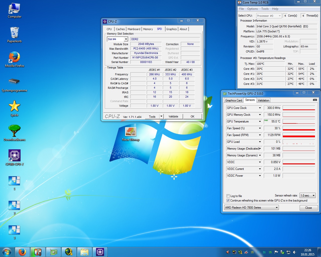

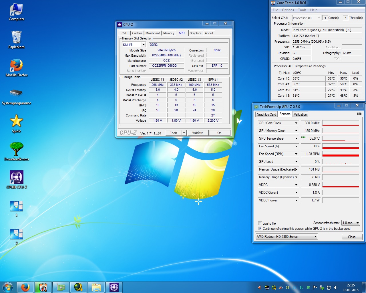

@ODYSSEE:
Hast du schon mal versucht, deinen Ram zu übertakten?
Der Corsair Dominator aus meinem Zweitrechner läuft mit angepassten Timings und angepasster Spannung auch ganz locker mit 1000MHz
Ich würde nicht 3,4GHz probieren, sondern 3,33GHz. Einfach aus dem Grund, das man mit diesen Settings genau auf 800MHz Ramtakt kommt
Einfach als Multi 10x nehmen und den FSB auf 333.
Den Ramteiler kannst du dann auf 2,4k stellen, dann landest du genau bei 800MHz Ramtakt
Die Timings solltest du allerdings unbedingt für den Anfang auf 6-6-6-18 stellen, da dies die offiziellen Spezifikationen für die zwei langsameren deiner 4 Ramriegel sind.
An der MCH Spannung musst du für diesen FSB nichts ändern, deshalb kannst du diese einfach auf normal lassen.
Vcore würde ich zum testen einfach mal auf 1,35V stellen, nachjustieren kann man dann immer noch
@ODYSSEE:
