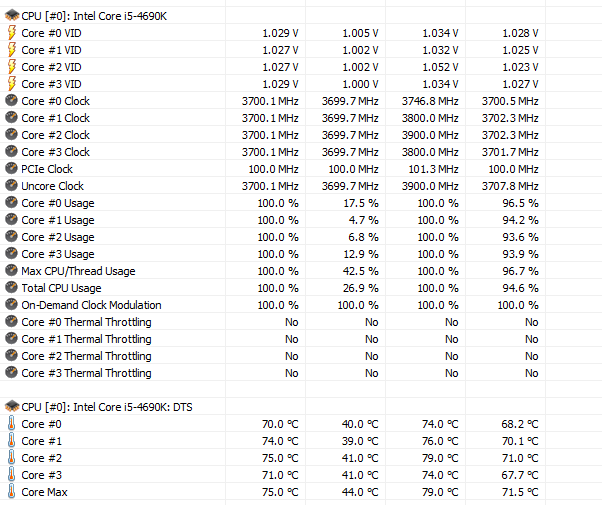

ich habe heute meinen Xeon 1231v3 bekommen. Installiert habe ich ihn mit boxed Lüfter. Also folgendes die Idle Werte liegen bei um die 35C. Cinebench lässt die Werte auf 70 aufsteigen. Aber bei Prime 95 gingen bei Small FFTs die Werte sofort auf 80C und nach einer halben Minute waren sie schon auf 95C und dann sogar auf 100. Habe daraufhin abgebrochen. Blends laufen kontinuierlich auf 80C. Der Xeon ist stock. Keine Ahnung was ich jetzt machen soll? System ist neu aufgesetzt, Mainboard ist ein Gigabyte H97-HD3.

Wenn Dir die Kühlung nicht ausreicht, dann musst Du wohl in eine bessere Kühlung investieren.
Ich meine der Boxed ist nun mal das untere Ende der Fahnenstange.
