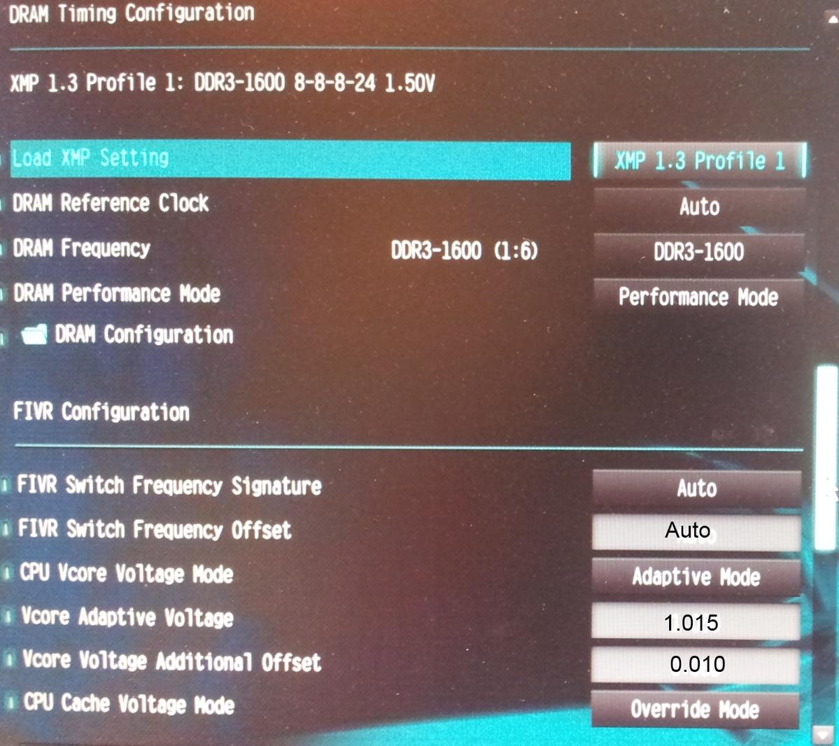

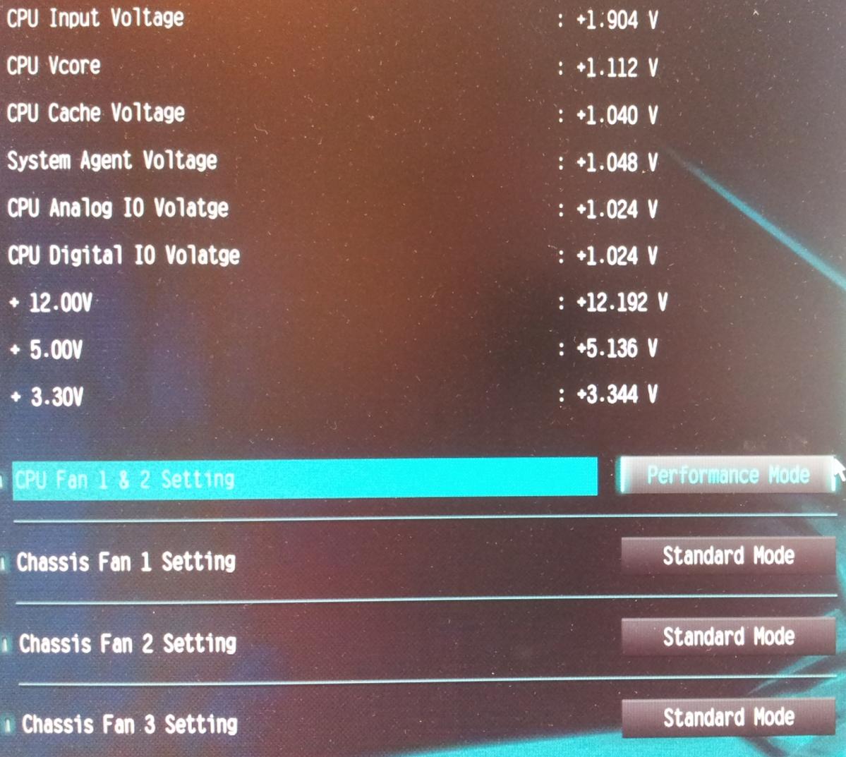

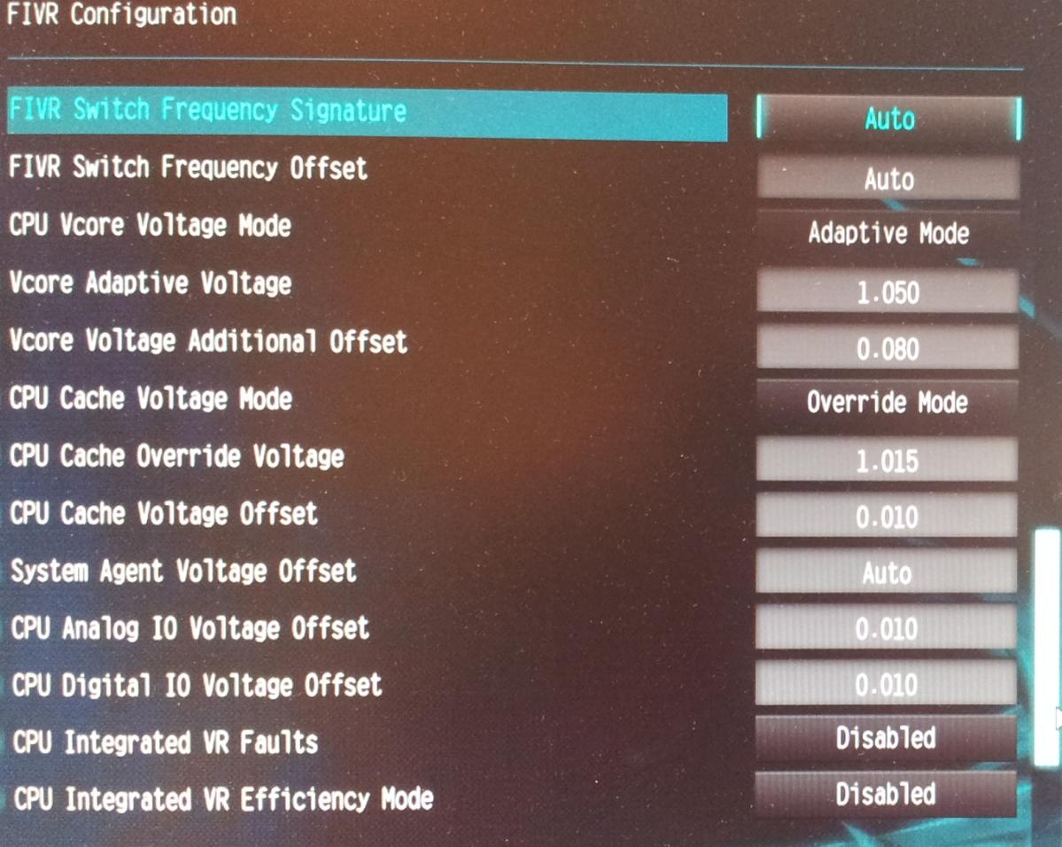

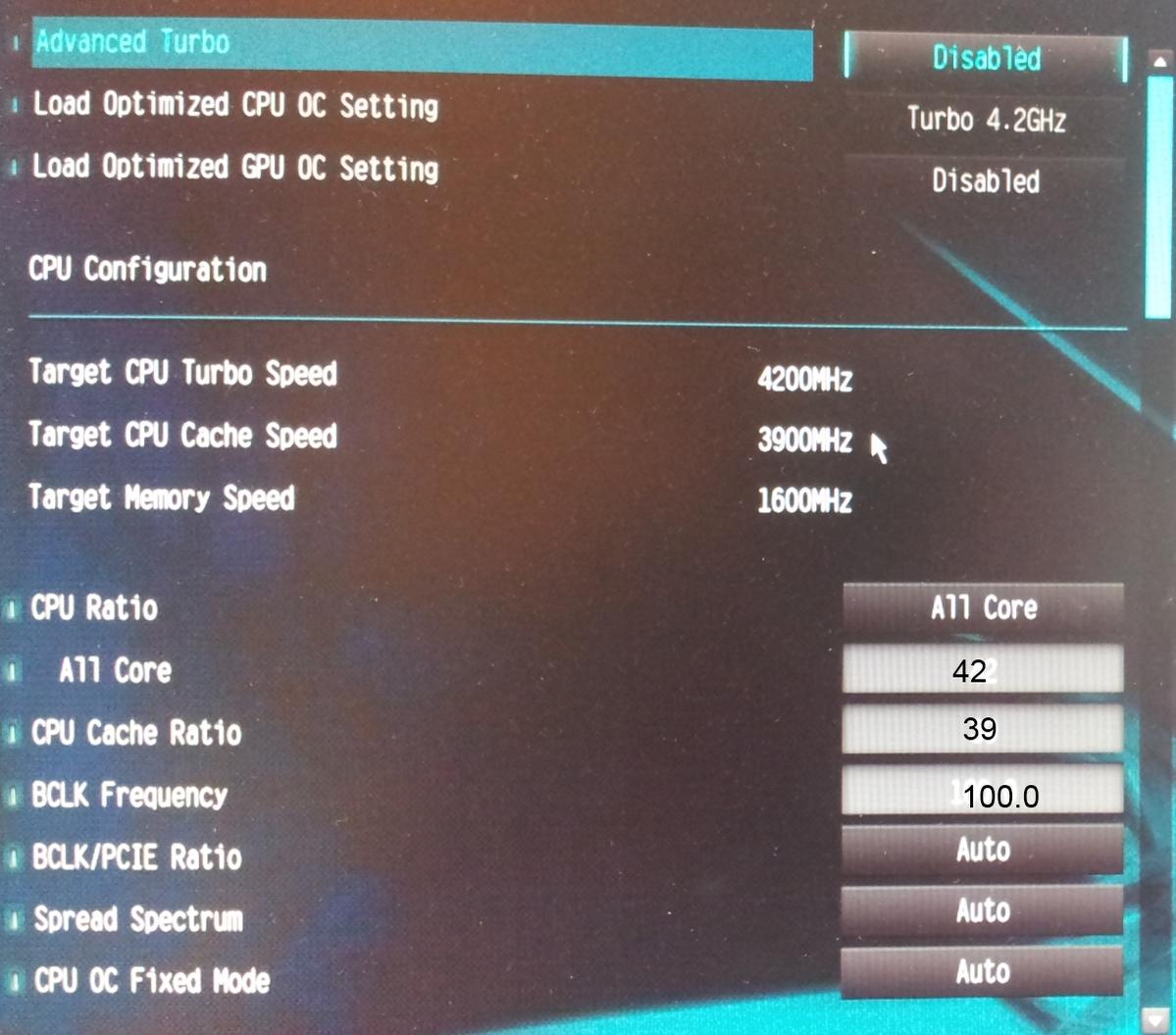

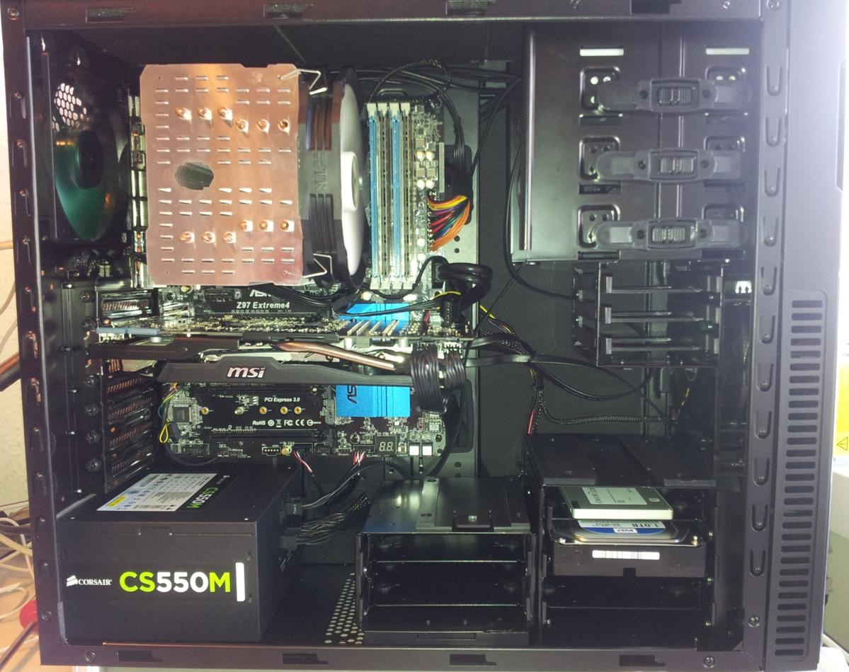

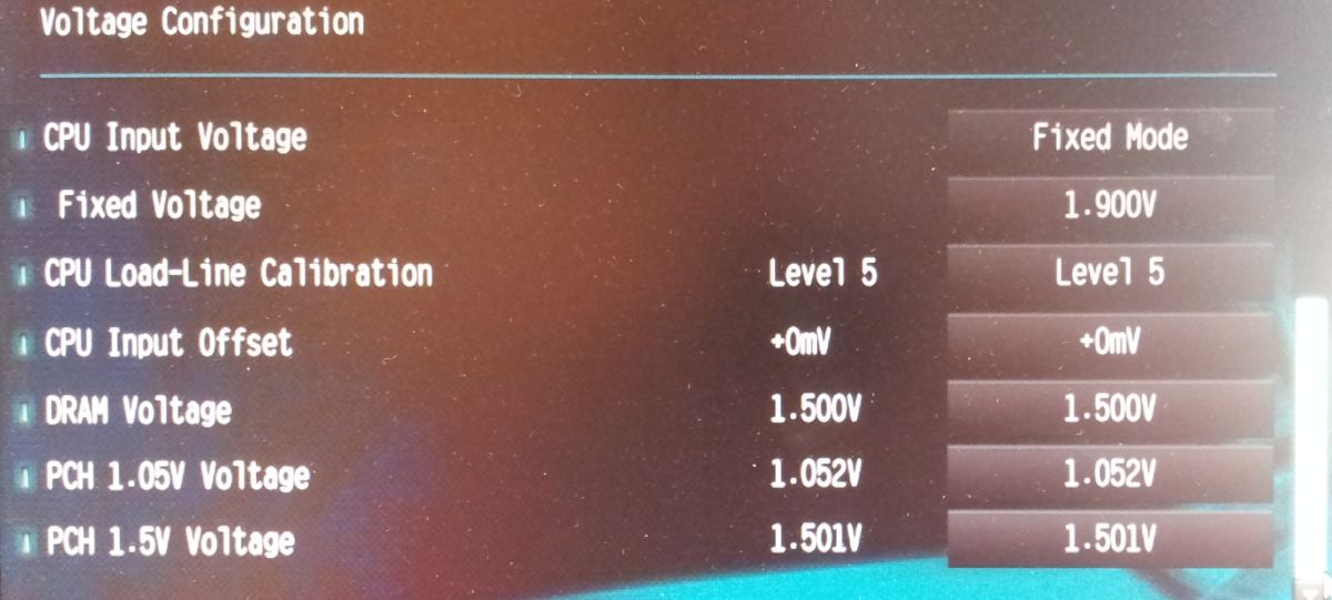

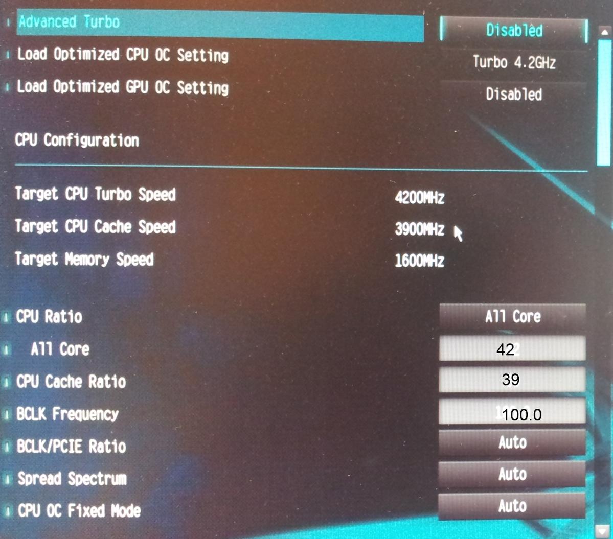

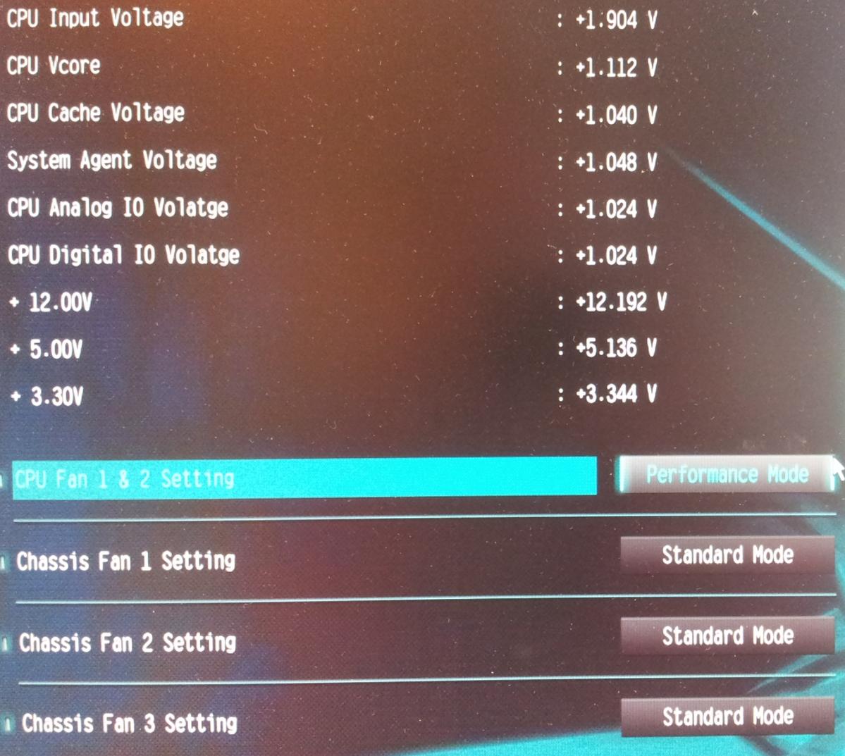

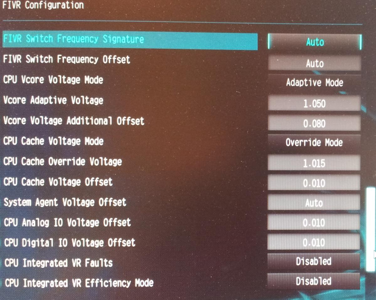

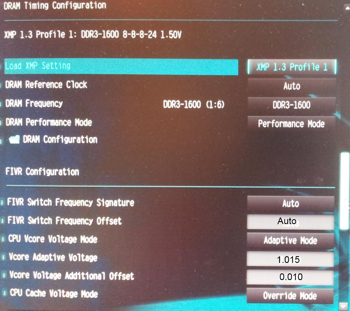

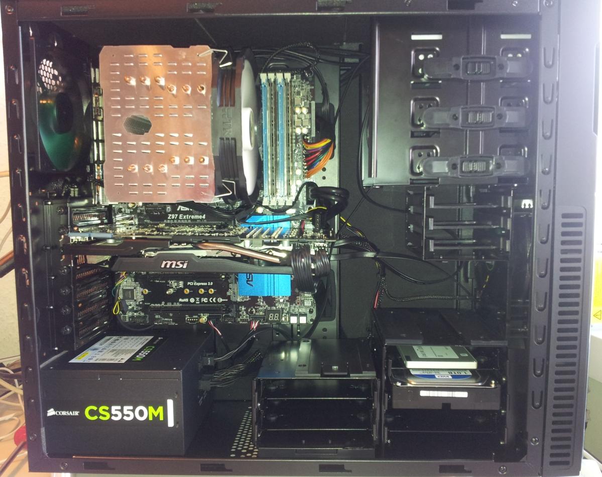

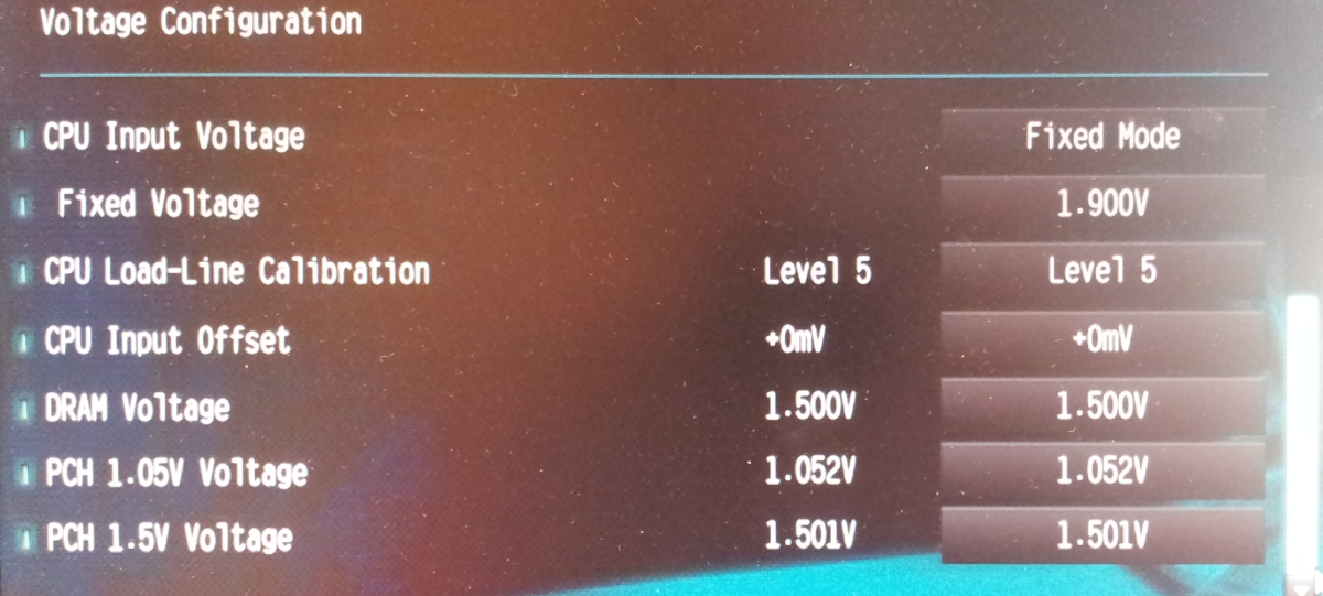

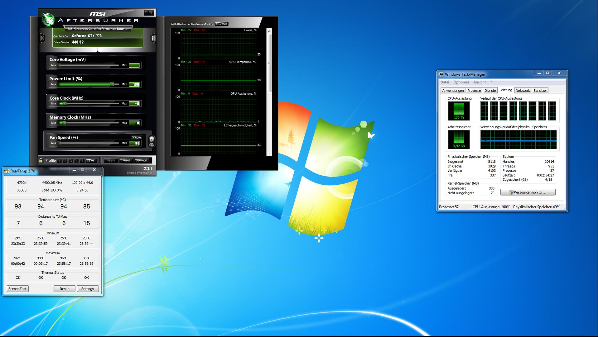

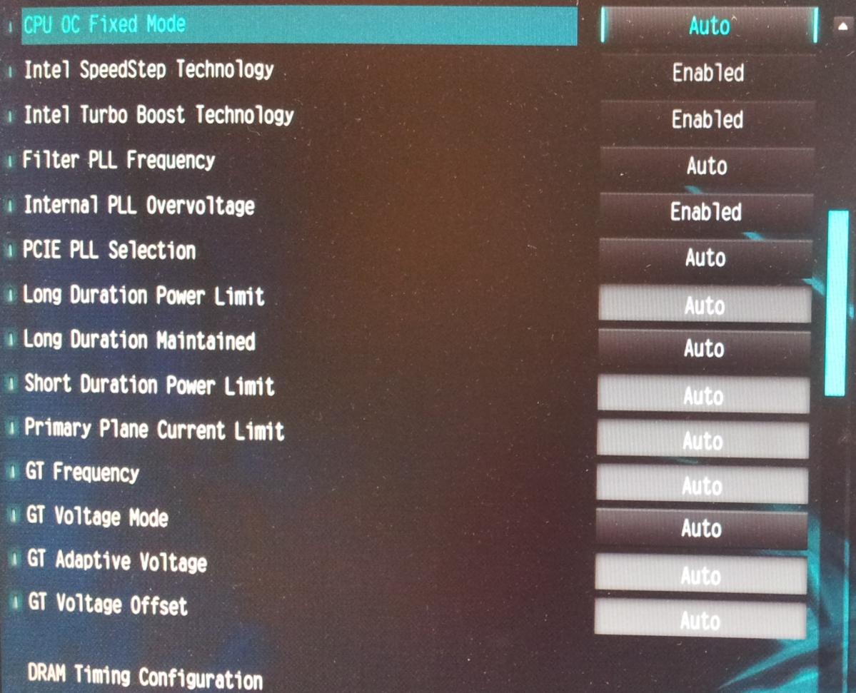

Hallo Community
Ich habe für einen Bekannten ein OC-Game-PC zusammen gebaut.
Leider habe ich beim OC ein paar Probleme und hoffe da mir jemand helfen kann.

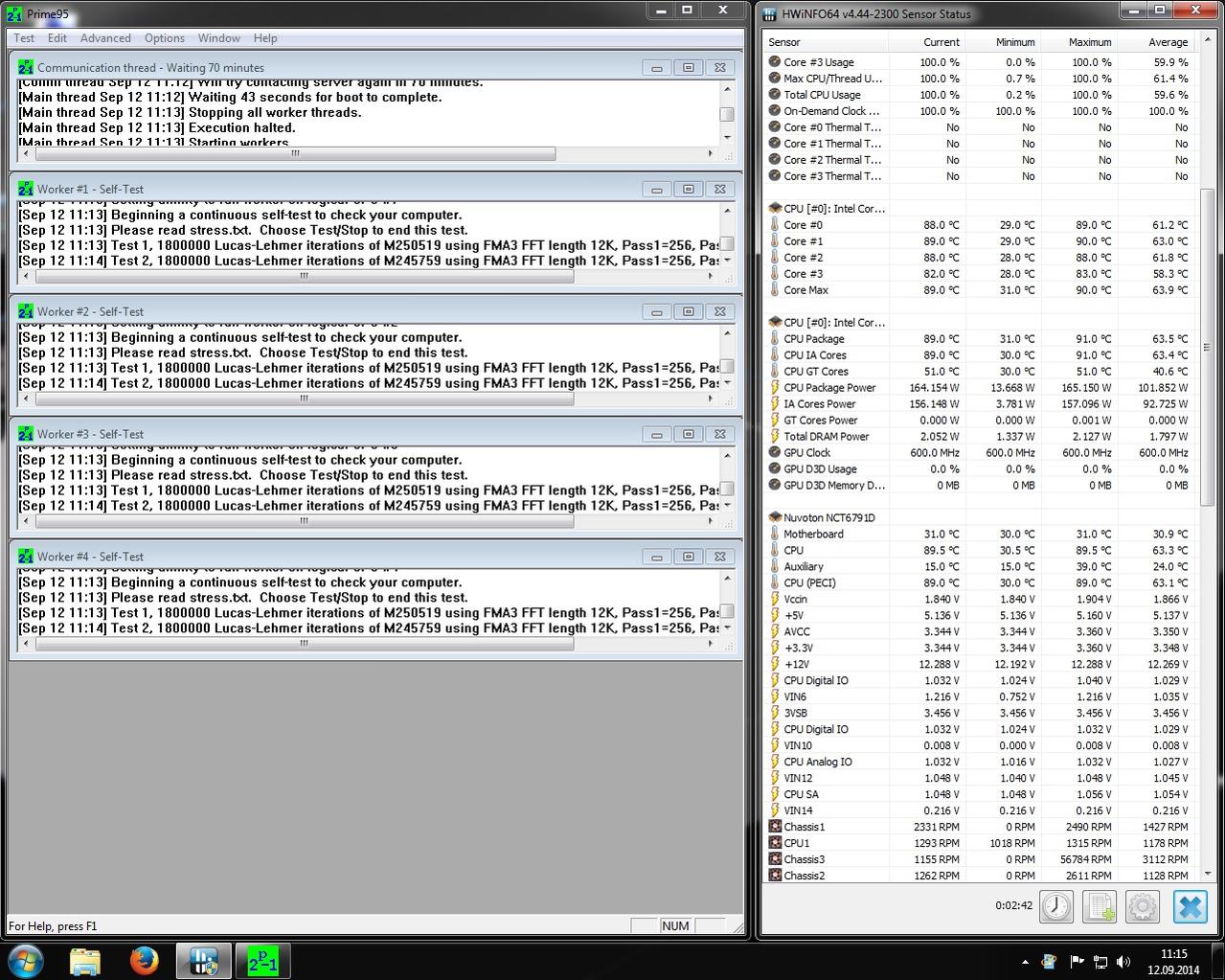

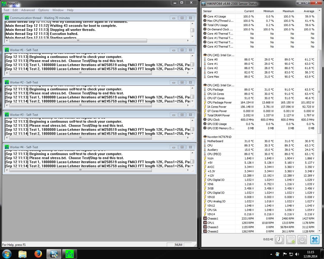

Problematik: Wenn der 4690k auf 4,2GHz übertaktet wird und ich es dann mit Prime95 (max heat) teste, springen die Temperatur der Kerne von ~32°C (Desktop / idle) schlagartig auf ~65°C und steigt dann im Zeitraum von ca 20 Minuten auf bis zu 95°C.
Das ist so sicher nicht gesund.
Ich vermute das ich die Spannungen im BIOS/UEFI noch nicht richtig eingestellt habe.
Erstmal zum System:
CPU :: i5 4690k (mit Thermalright Macho HR-02; dreht ab 70°C auf 100%)
Board :: Asrock Z97 Extreme 4
RAM :: Corsair Ballistix Tactical 8GB; DDR3-1600 CL8
GPU :: MSI R9 280X Gaming
PSU :: Corsair CS550M
Gehäuse :: Nanoxia Deep Silence 3 (schallgedämmt; mit Standardlüftern; alle z.Zt auf 100%)
Bilder zu den BIOS Einstellungen findet ihr im Anhang...
Vielen Dank im Voraus für eure Hilfe.
/!\ ATTN: Seit ich die Bilder vom UEFI/BIOS gemacht habe, habe ich bei [CPU Core Voltage Mode] von "adaptive" auf "override" umgeschalten
Prime95 wird in Version 28.5 build 2 verwendet
Den Kühler hab ich nun schon 2x runter und wieder drauf gebaut; jedes mal alte WLP entfernt (Isopropyl) und neue aufgetragen

AW: [Sammelthread] Intel Haswell, Sandy & Ivy Bridge: Ist meine Temperatur in Ordnung
28.5 testet mit FMA3 das erzeugt eine extrem hohe unrealistische Last. Nimm lieber 27.9 das testet mit AVX, das erzeugt immernoch eine größere Last, als jedes Game, heizt aber nicht so unnötig brutal.
Was genau hast du da jetzt eingestellt? Nur auf fixed mode und den offset gelassen? Du musst schon genau sagen, was für settings du vorgenommen hast. Wenn ich das aus dem HWINFO screen korrekt auslese liegt die Input Voltage bei 1.840v und die Vcore bei 1.216v
Falls dem so ist dann sind die Temperaturen durchaus realistisch, 28.5 heizt in den small fft Tests dank Fma3 sehr heftig, wie meckswell schon korrekt sagte. An deinem Kühler liegt es nicht, du brauchst ihn also nicht ständig neu zu montieren.
Bedenke auch, dass du ein geschlossenes Gehäuse hast, dadurch sind die Temperaturen naturgemäß etwas höher als bei offenen Gehäusen.
Ansonsten kann ich dir nur raten den von mir in deinem vorherigen thread verlinkten thread gründlich zu lesen. Haswell OCing ist keine 5min Sache.
Hab noch bissel am BIOS gedreht. Bei 4,3GHz komme ich im Prime95 27.7 nun auf max 82°C (max heat).
Ist das so okay oder ist das zu heiß?
Das ist vollkommen okay ;)
