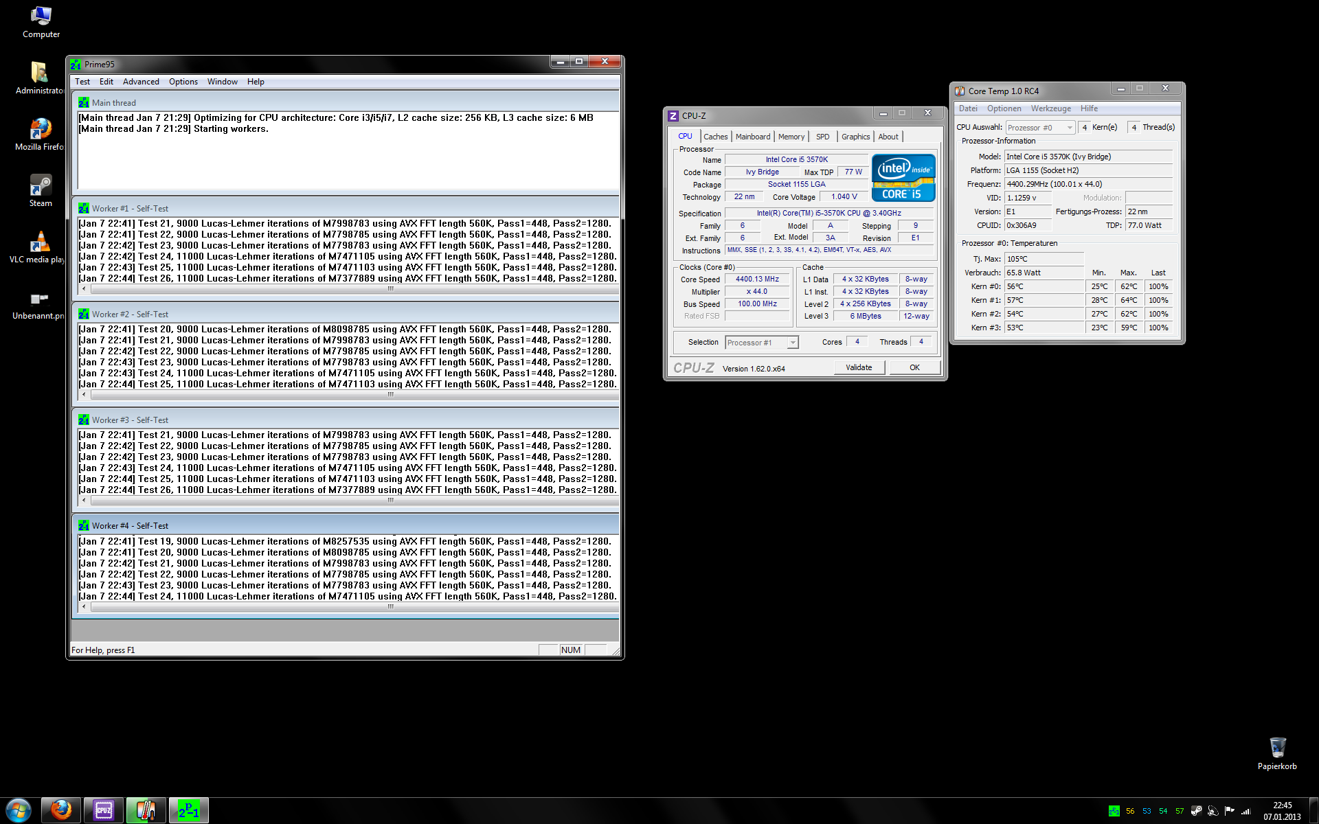

Hier auch noch mal ein Bild von einem etwas längeren Prime95 Test bei -0.005 Offset:
Was soll ich denn nun noch machen, und Temperaturen sind auch i.O?

Da hast du ja eine richtig gute CPU erwischt.
Deine Einstellungen passen eigentlich alle. Temperatur ist auch sehr niedrig.

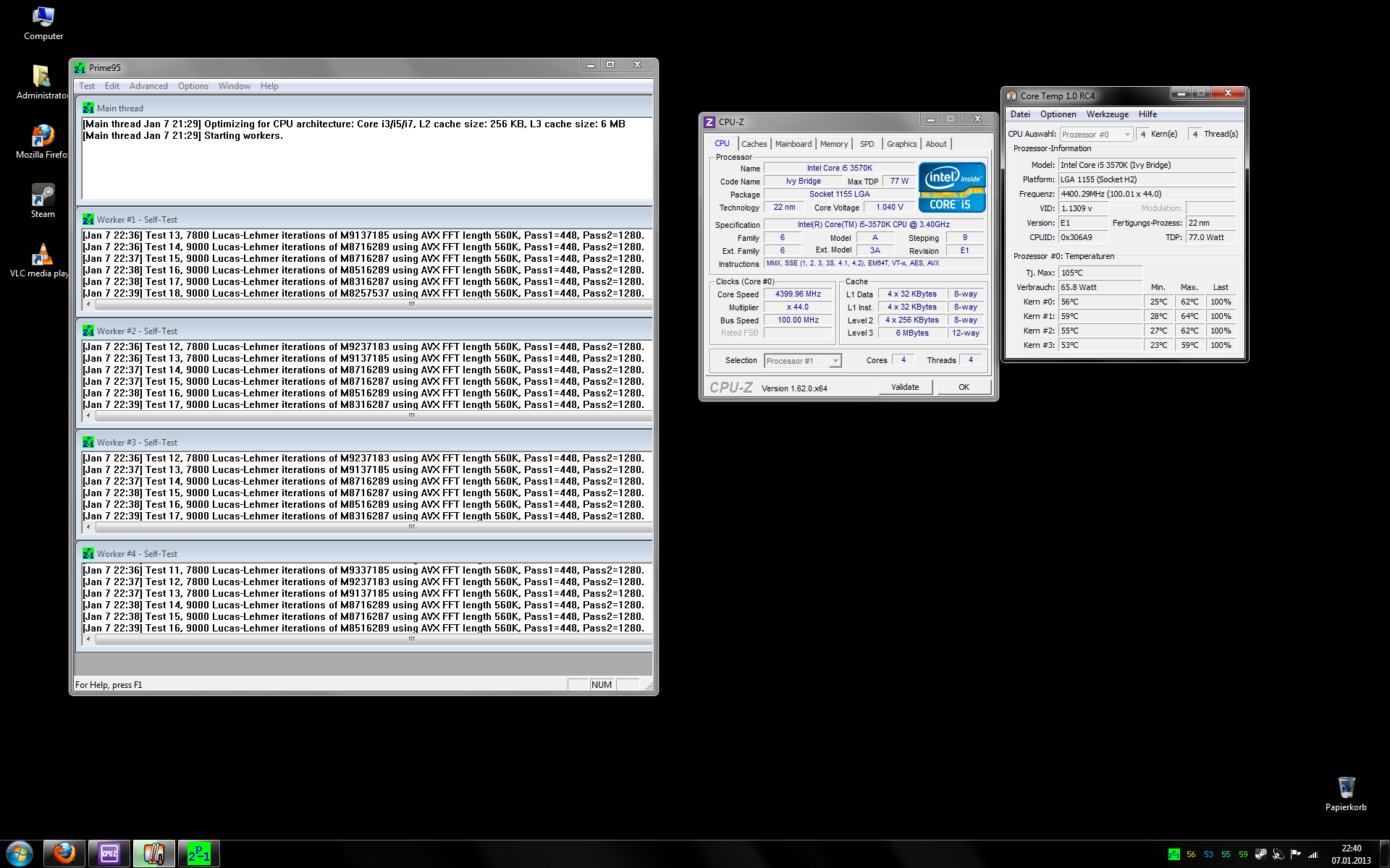

Was haltet ihr davon?
Ausbaufähig?

Finde es komisc das es, auch wenns bis jetzt nur 30 minuten waren,mit so wenig spannung läuft^^
Nach 45 minuten hab ich erstmal aufgehört....nix passiert^^
AW: [Sammelthread] Intel Sandy Bridge & Ivy Bridge Overclocking: Fragen (Teil III)
Das sieht echt gut aus. Sehr viel weniger wirst du an Spannung aber wohl kaum hinbekommen.
Was hast du bei prime für einen Test laufen? Am besten nimmst du den smallFFTs

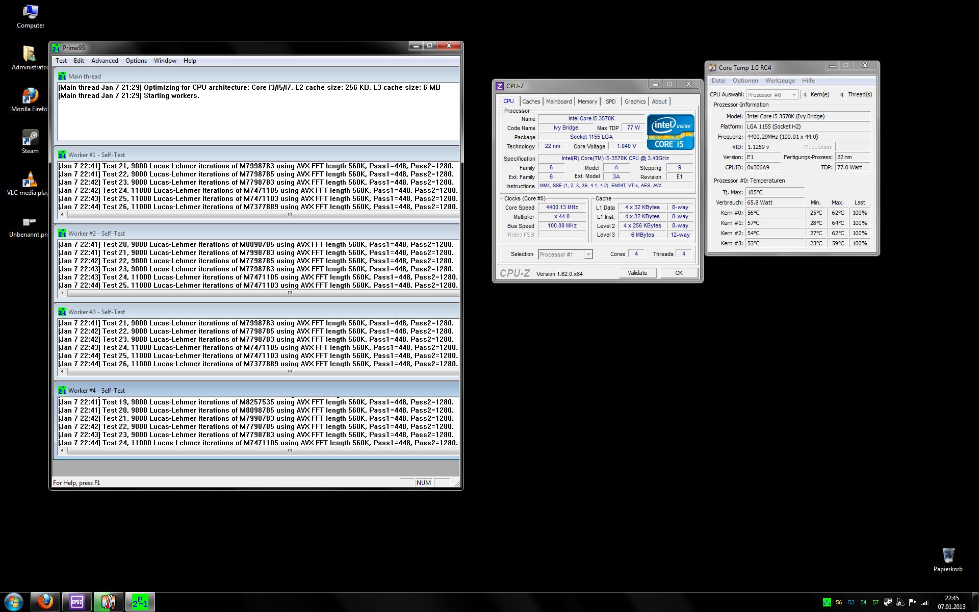

Huhu Leute..die neusten ergebnisse
Allerdings gefallen mir die Temps nicht,zumal es im Sommer nochmal mind. 10 grad Wärmer in der Bude wird.
Was habt ihr so für nen Vcore bei 4,5 ghz? Welche Temperatur?
Noch eine frage...hab ja die Spannung mit Offset reguliert...habe allerdings vorhin gesehn das man auch nur die Spannung vom Turbo erhöhen kann. Ist das ratsam? Im Moment steht die ja noch auf auto...

Ich empfehle mal mit ner besseren Prime95 Version zu testen.
Ohne AVX lastet Prime 26.6 Build 3 am besten aus, mit AVX die 27.7 oder 27.9.
Außerdem das hier anwählen:
Wenn deine CPU dann immernoch diese Werte erreicht, hast du eine Weltklasse CPU (1 von 70 oder sogar 100 geht so gut).

So Test läuft 4,5 ghz mit 1.080 V im moment, mit deinen Custom angaben von Prime
Bin gespannt wie Frittenfett, falls sie so 1,5 - 2h mit 26.6 oder 27.7 durchläuft ist es der beste von über 200 3570k, die ich in diversen Foren bisher gesehen habe.
okay 1.080 wollt se nich :D pc hat sich neugestartet nach 10 min^^ bin jetzt über offset 0.010 rauf...läuft imo mit 1,088.
