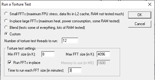

... Wie genau testest du denn mit Prime95 wenn ich fragen darf?
Bisher habe ich immer mit Prime95 non AVX und dem typischen 1344,1344, Run FFTs in-place getestet.
Dann wurde mir empfohlen mal folgende Settings für eine Stunde laufen zu lassen, um sich mal ein Bild über alles machen zu können:
773164
Dabei wurde dann 2 von den Fehlern angezeigt. Ich hänge mal das Ergebnis von HWiNFO64 an.
Auch ohne FMA3? Denn das erzeugt noch höhere Last als AVX. Ansonsten passt das soweit fürs Erste, die Settings in deinem Screenshot sind auch passend, verwendet man aber normalerweise erst wenn man ~1 Stunde mit 1344 fehlerfrei (und natürlich auch WHEA frei) ist, das ist dann wie du schon schreibst ein etwas allgemeinerer Test zur Stabilität.
WHEA Logger kannst du übrigens auch in der Windows Ereignisanzeige nachschauen (Benutzerdefinierte Ansicht -> Administrative Ereignisse), denn HWiNFO zeigt dir nur die an die in der aktuellen Session aufgetreten sind.
