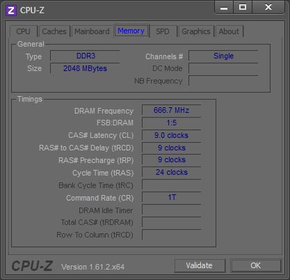

Ich habe momentan einen Kingston KVR1333D3N9/2G Riegel, dieser läuft - Vgl. Datenblatt zu CPU-Z momentan mit den richtigen Timings.
Wirklich RAM-OC'en will ich garnicht, ich dachte nur an den RAM, da er ja eine recht niedrige Spannung hat, vielleicht bringt das zusammen mit den Timing-Anpassungen eine leichte Verbesserung, was den minimalen Offset bei der CPU-Spannung angeht.
ram-jpg.295549
Ich könnte doch jetzt versuchen, die Timings höher zu setzen, also die 3 Werte auf 10?

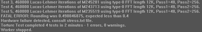

Nebenbei, ich habe einen Fehler beim Prime95 bekommen, werde hier gleich aktualisieren..
error-jpg.295552
Das ist der Fehler, den ich beim zweiten Core bekommen habe (auch damals beim ersten 4,4GHz Test, deshalb auch die relativ niedrigen Temperaturen). DIe anderen 3 Kerne laufen einfach weiter, dort ist kein Problem.
Sollte ich mir Sorgen machen? Ich werde zwar eh keine 4,4GHz im Alltag betreiben, aber wenn das ein "Vorbote" ist, dass meine CPU irgendwann abschmiert...

Du meinst Verbesserung im Sinne mehr Stabilität bei minimaler Spannungsversorgung der CPU ?
Alle drei Werte auf einmal halte ich für übertrieben. Ausserdem machst du dann genau das, was ich oben meinte. OC von CPU ohne die Grenzen des RAMs zu kennen. Das würde ich als Erstes machen, CPU auf Standard und dann die RAM-Optionen durchtesten. Dann mit CPU-OC einsteigen und bei beginnenden Problemen (z.B. Fehler in Softwaretests) stufenweise auf langsamere RAM-Settings zurückgehen. Oder die Spannung des RAM leicht erhöhen. Und bei höherem CPU-OC ein weiteres Mal. Gleiches Schema mit tRAS, CR.
Es kommt m.M. schon auf die Relation an, geringe Gewinne bei CPU-OC (Takt, Spannung, resultierende Temperatur) sollten nicht durch starke Verluste bei der RAM-Performance erkauft werden.
Sonst könntest du ja - so einer Logik verhaftet - den RAM auf 1066 zurücknehmen, um ein etwas verbessertes Offset zu erzielen. Denkbar, aber ohne theoretische Tests würde ich das nicht für den Alltag übernehmen. Das ist wie Motor-Tuning beim Auto mit schmaleren Reifen, für die Spritersparnis gut, für die Kraft auf den Boden schlecht, die Leistung verpufft = kommt nicht auf die Straße. :freaky: Wer die Leistung sowieso nicht braucht, kann bequemer im BIOS Kerne abschalten, wie das bei den modernsten Auto-Motoren auch geht, einzelne Zylinder abschalten. Nur, dass die Autohersteller dass im laufen Betrieb schaffen, ohne Reboot und Haken neu setzen bei den Kernen.
Bevor du drei Werte von 9 auf 10 stellst würde ich eher auf 2T reduzieren, aber die 9 jeweils stehen lassen. Oder bei tRAS anfangen zu erhöhen. Oder die RAM-Spannung leicht anheben, ohne die Timingwerte zu ändern. Nur die letzte Maßnahme "rettet" die Performance des RAM.
Denkbar ist sogar 1066 mit geringeren Timingwerten auf 8 oder 7. So kann man vorgehen.
Schau dir mal die Latenzzeiten an in der Tabelle auf wikipedia, dort siehst du auf einen Blick den Zusammenhang RAM-Takt > Timingwerte > Latenz.
http://de.wikipedia.org/wiki/DDR3#DDR3-SDRAM
