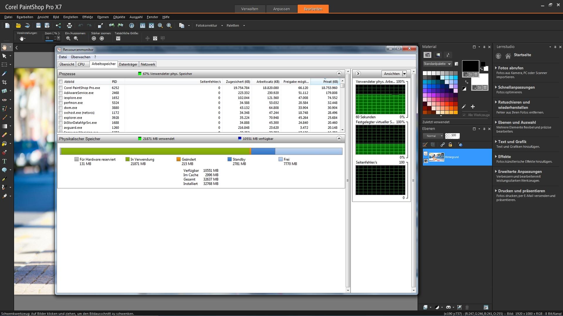

Bei der Anwendung bleibt sie eigentlich noch relativ kühl, so um die 65 Grad bei einer Auslastung von jedem Kern / Thread von 80 bis 85%.
Aber es kommt immer drauf an wie umfangreich das Projekt ( Anzahl der Bilder und Auflösung / Pixel ) ist und mit welchen Optionen ich im Programm arbeite. Auslastung bei dem Screen waren über 2300 einzelne Bilder.
Bei Videoschnitt - kodierung sieht es anders aus da kommt er mit Pinnacle und Nero schon an die 79 Grad.
Aber das liegt noch alles im grünen Bereich würde ich mal sagen.
