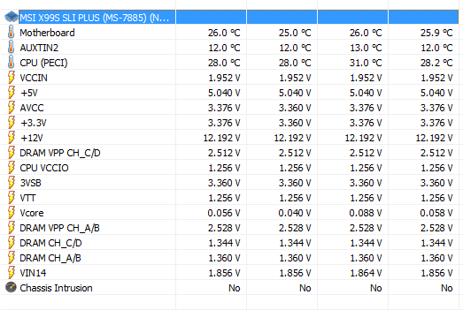

Kurzer Zwischenstand: HyperPI (32M, realtime) lief durch. Ansonsten bin ich weiterhin auf der Suche nach einem Programm, das unter Windows die Spannung des SystemAgent anzeigt. Mein HWiNFO64 mag ja nicht...
Und das Mainboard bleibt vorerst mal drin. Der Benefit eines Austauschs steht in keinem Aufwand (sowohl zeitlich als auch finanziell).

Wenn das Board keine Sensoren dafür hat, wird es durch kein Tool angezeigt werden können.

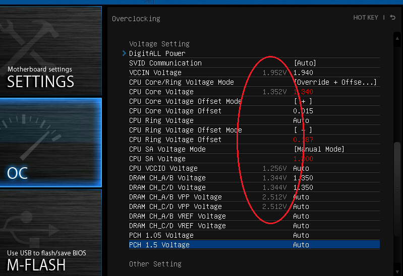

Heinz, auf Grund Deines Kommentars bin ich mal ins BIOS... und siehe da:
Das von mir rot eingekreiste sind die momentan anliegenden Spannungen. Für den SA wird nichts angezeigt. Wenn man nicht mal im BIOS die aktuelle SA-Spannung sieht, dann wundert es mich nun nicht, dass es die Windows-Tools auch nicht anzeigen

Moment mal, die CPU SA ist doch die Vccsa.

Die erste Spalte (dunkelgraue Werte) sind die momentan anliegenden Spannungen und die zweite Spalte (weiße & rote Werte) sind die vom Benutzer eingestellten Werte. Man sieht, dass ich die CPU SA auf 1.300 eingestellt habe. Es wird jedoch in der Spalte davor kein (dunkelgrauer) Wert angezeigt --> das Board liefert eben keine Infos dazu.

Ich finde, dass dies keine befriedigende Information über eine doch relativ wichtige Spannung ist.
