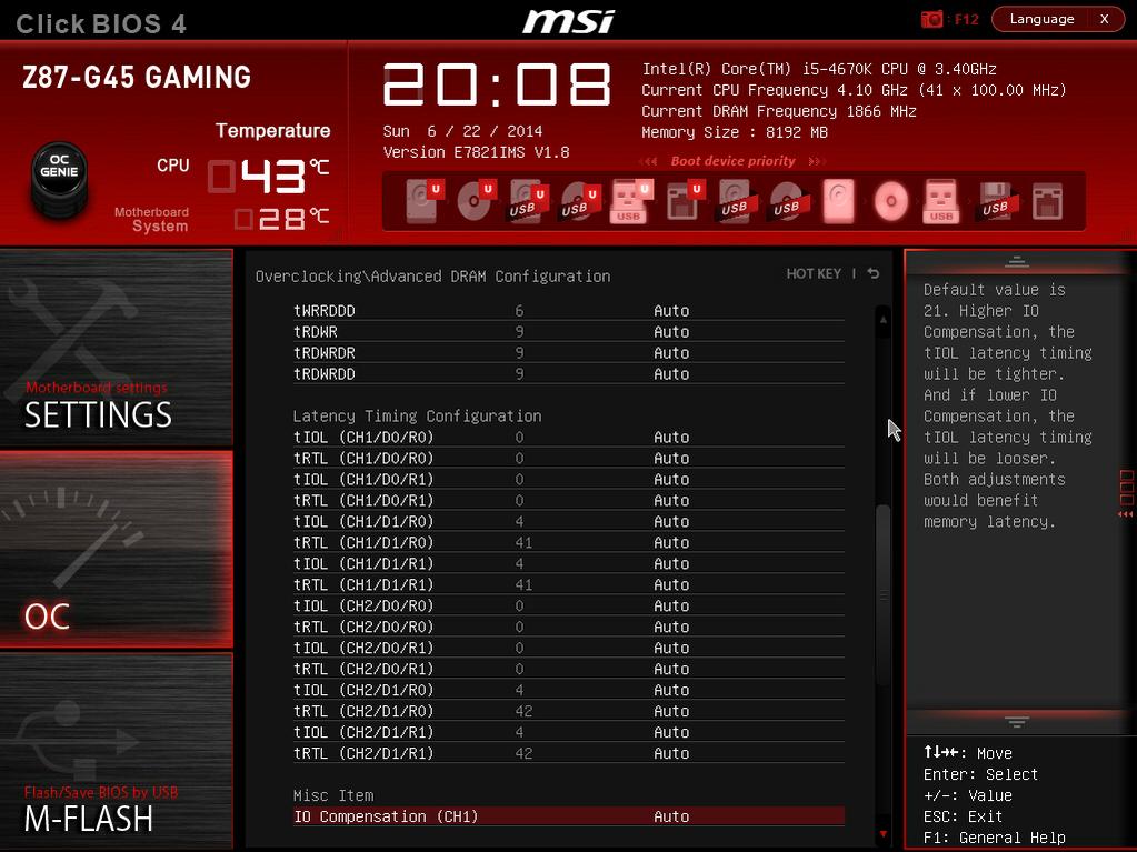

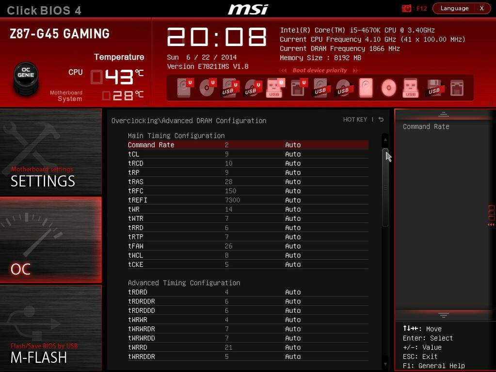

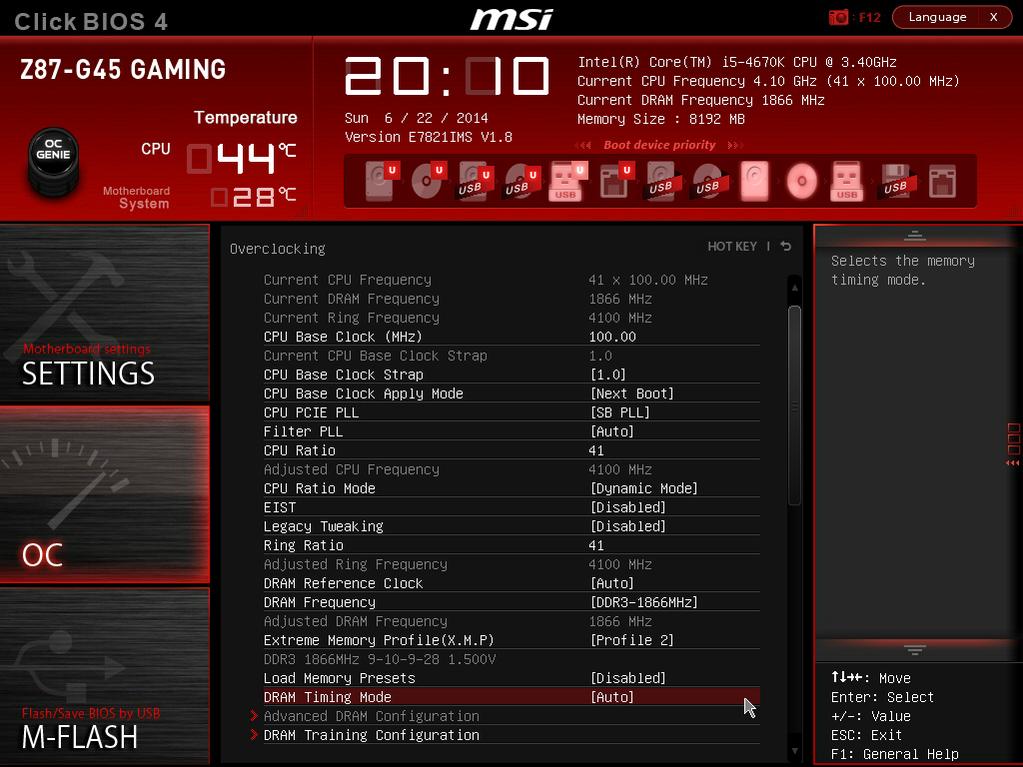

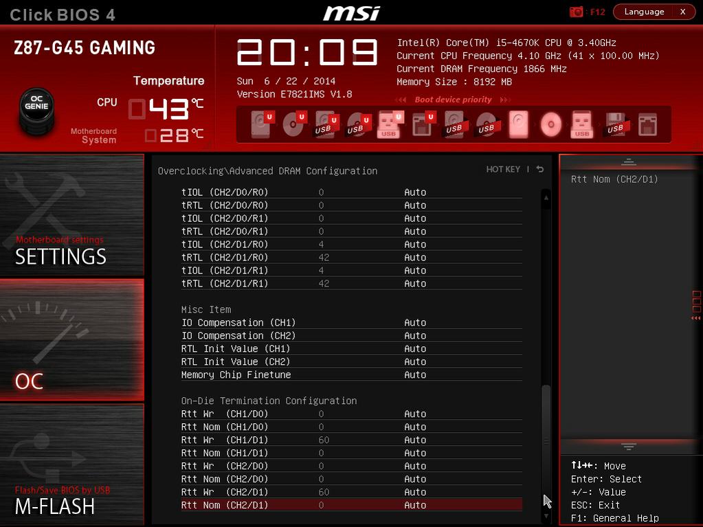

Ich habe beim RAM auch nie was angepackt. Hatte(beim AMD-System) und habe (jetzt beim Intel) immer ein XMP-Profil benutzt, ohne Probleme.
Ihr meint also man sollte die Zahlen in der mitte, rechts bei den (auto)-Einträgen fixieren?

Es ging um die Spannungen, nicht die Ram Timings ^^ vorallem die ganzen erweiterten Timings werden wohl die allerwenigsten manuell ausloten und einstellen, dafür benutzt man (zumindest ich) das XMP Profil. Es ging nur darum ob die Speicherspannung bzw die Speichercontrollerspannung korrekt ist oder vom XMP Profil zu hoch gesetzt wird.
Primary uns Secundary nicht auf Auto lassen alles fixieren bin kein Freund von Auto Einstellungen . Je nach Ram kann man mit der Spannung eh noch weiter runterfahren meine laufen Statt mit 1,65 auch mit 1,556V perfekt. Third Timmings sind eh so ne Sache aber wenn man es blikt no Problem . Scharfe Timmings bringen halt das letzte an Performance in Spielen.
