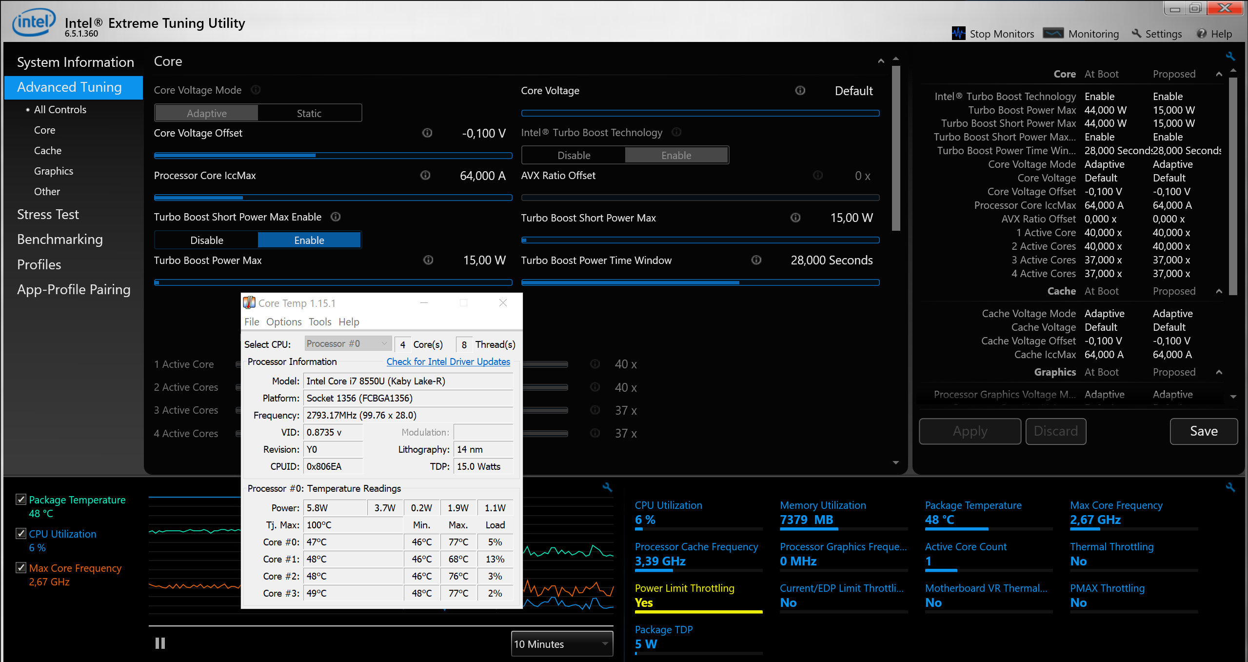

Danke für Eure Rückmeldungen. Ich hatte jetzt mal "Turbo Boost Short Power Max" und "Turbo Boost Power Max" jeweils auf 15W statt default 44W gedrückt. Klar, CPU wird jetzt DEUTLICH (77° statt 97°) kühler, aber natürlich auch mit Leistungsverlust, sofern ich die Tabellen richtig lesen. Ebenso Core Voltage Offset auf -0,100V. Wo genau der Unterschied zwischen den beiden "Power Max" Werten liegt weiß ich allerdings nicht...
Lass die Spannung mal @ Stock zwecks Stabilität und probier nur eine etwas geringere Power. Die CPU kann ja ruhig 90 Grad heiß werden, es geht ja hauptsächlich darum das die sich nicht so stark oder nach Möglichkeit garnicht runtertaktet.

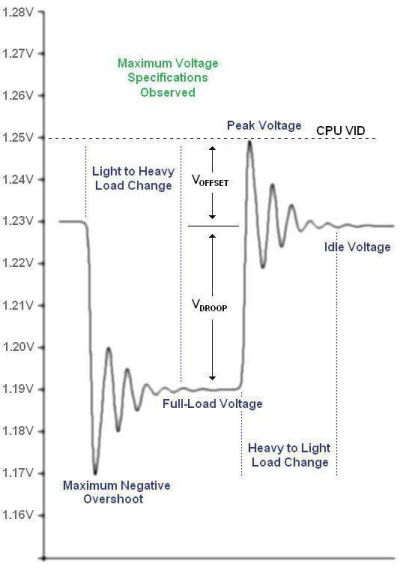

Was du im Bios als Vcore einstellst ist nicht was am Ende anliegt, das wird durch Vdrop und Vdroop nach Unten verändert, sofern du LLC nicht völlig übertrieben einstellst.
Zur Veranschaulichung (Voffset = Vdrop):
Lies dir mal den OC Guide von Ralle aus dem HW Luxx durch, Punkte 1.3 und 1.5 im speziellen, das Prinzip dahinter ist heute noch genau das gleiche, da wird dir auch gleich erklärt was LLC bedeutet.

Moment, du hast 1.25V im UEFI eingestellt und unter Last liegen 1.385V an? Das wäre absolut keine gute Idee, die Vcore unter Last sollte immer unter der Vcore im Idle liegen, maximal gleich, aber dann hast du wieder Spannungsspitzen, siehe auch die Grafik die ich in meinem Post weiter oben angehängt habe.
Nimm mal CPU-Z oder HWiNFO um die Vcore zu messen und sag uns was im Idle und unter Volllast anliegen. Wenn du den 9900k noch gekühlt bekommen willst solltest du definitiv nicht großartig über 1.3V unter Last kommen, zumal das für 5.0Ghz schon ziemlich mies wäre.
