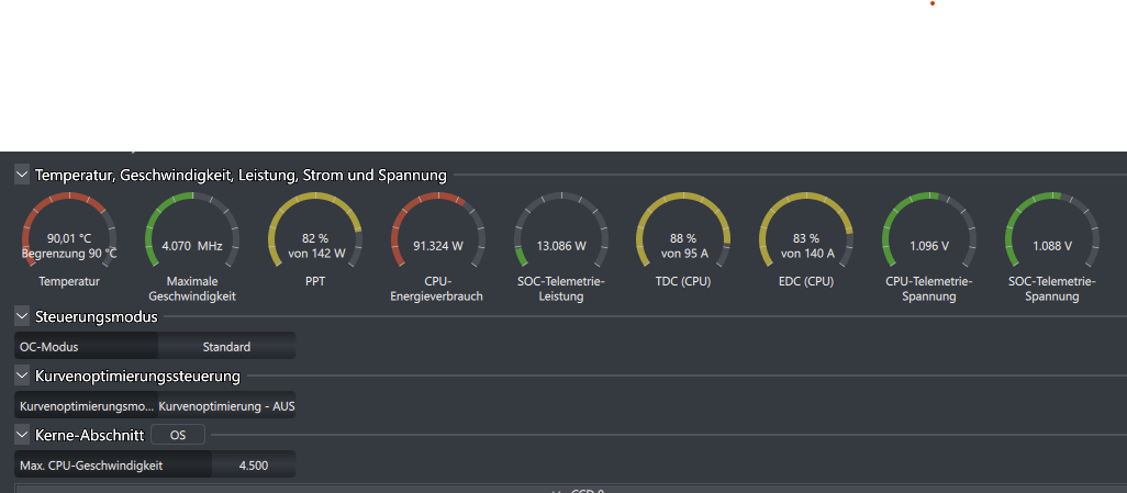

Ich habe seit dem letzten BIOS-Update Probleme mit meinem 5800X3D :/
Board ist ein MSI B550 Gaming Plus, gekühlt wird mit einem BeQuiet Dark Rock 5, Gehäuse ist ein Fractal North, 2x 140er vorne, 2x 120 hinten.
Unter Last lasse ich die Lüfter auf 800-1000upm laufen.
Vor dem Update hab ich im BIOS alles auf Standard gelassen und per PBO-Tuner die Curve auf All-Core -30 gestellt. Das System lief gut, Temps haben sich bei 70-75° eingependelt.
Nach dem Update und Windows Neuinstallation habe ich im Bios erstmal auf Combo-Strike 2 gestellt.
Die CPU wird jetzt je nach Spiel bis über 80° warm, entsprechend habe ich dann ruckler in Spielen.
Aktuell läuft Prime95 smallesFFT, CPU springt direkt auf 90° ins eingestellte Limit, zieht dabei 120W bei 1,1V laut HW Monitor. Im Ryzen Master sieht es aus wie im Anhang...
Es gibt einige Anleitungen im Netz, aber bei meinem MSI Board scheinen die Bezeichnungen nicht übereinzustimmen, oder die Menüs sind an einer anderen Stelle :/
Ich will nicht die letzte Grenze der CPU ausloten, es soll einfach wieder "normal" laufen :/

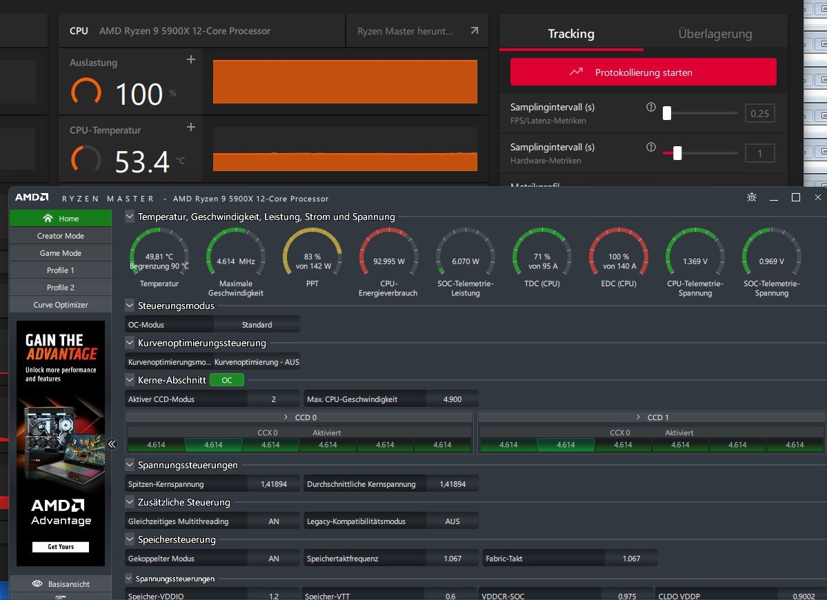

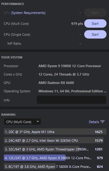

Hi,
mal ne Frage in die Runde: Stimmt mit der CPU alles?
Habe einen gebrauchten 5900X erstanden und heute in ein System eingebaut, das ich meinem Vater als Windows 11 System überlassen möchte. Eben nach dem Einbau ne zeitlang Prime95 laufen lassen, um zu schauen, ob der stabil bleibt, Takt erreicht und wie heiß und wie laut das System wird.
Dann einmal Cinebench 2024 laufen lassen um zu schauen was da raus kommt.
Bei Cinebench gabs ab und zu mal Bildaussetzer???
System:
Ryzen 9 5900X
Thermalright Peerless Assassin
MSI B550 Pro
2x8GB DDR4 Crucial Ballistix Sport 3200Mhz
Samsung 960EVO 1TB
Radeon RX 6600 (günstigste Powercolor)
Corsair SF450 (war übrig)
Bequiet Gehäuse (Seitenwand noch offen vom Umbau)
Anbei Bildchen vom Ryzen Master während dem Prime95 lauf, ca 5 Minuten Dauer
sowie das Ergebnis vom Cinebench
@SavageSkull Takt und Temperatur sehen doch sehr in Ordnung aus. Nur die Bildaussetzer wirken komisch. Das kann allerlei Gründe haben... vllt. zieht der Leistungsspike, wenn der 5900X in Cinebench ausgelastet wird, zu viel aus deinem Netzteil, falls es schon was älter ist. 🤷‍♂️
So lange Prime95 keine Rechenfehler meldet (kannst auch mal yCruncher dafür nutzen) würde ich nicht glauben, dass die CPU grundsätzlich defekt ist.
