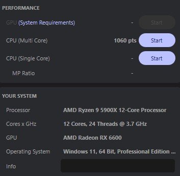

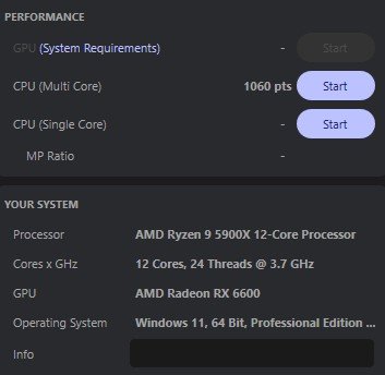

Nochmal Windows Updates durchgejagt und zweimal neugestartet. Gesehen, das XMP aus war und aktiviert (ist 3433Mhz RAM mit CL18) und nochmal Cinebench durchlaufen lassen. Diesmal keine Aussetzer und 1060 Punkte.
Sieht soweit ganz gut aus. Man könnte jetzt noch mit Curve Optimizer rumspielen und auch den RAM noch etwas befeuern, aber mein Vater gewinnt dadurch nichts und dann lieber ineffizient aber stabil.

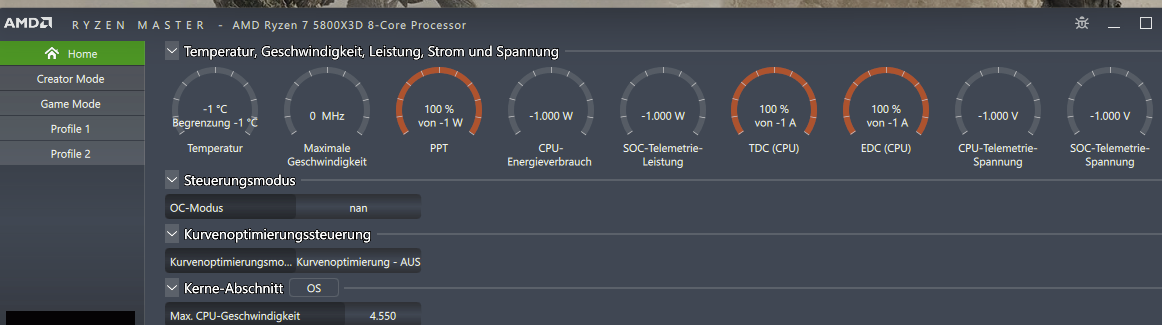

PBO Tuner sagt auch dass alle Cores auf "0" sind.

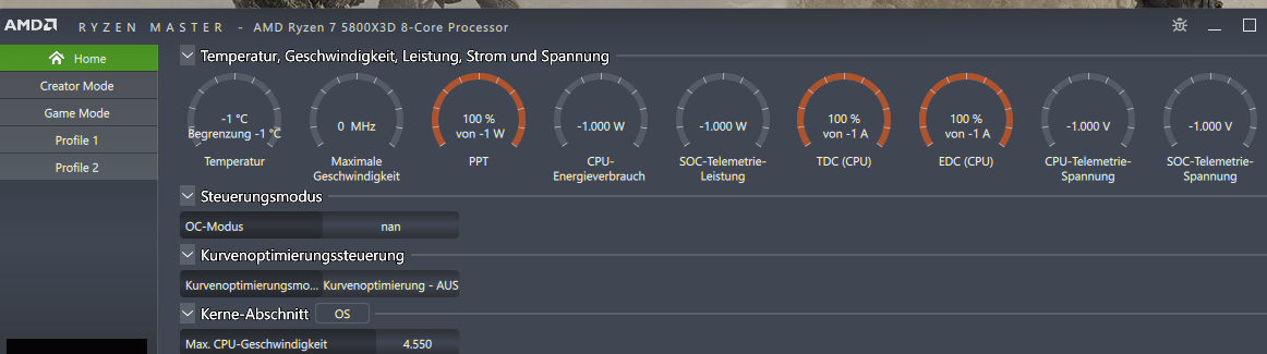

Ryzen Master funktioniert nach einem Update der Software...
@Cassius1985 Das sieht aus als wäre der CPU Treiber oder der Service vom RyzenMaster nicht richtig installiert/am Laufen. Ich würde Chipsatz-Treiber und RyzenMaster noch mal komplett runter werfen und clean installieren. Treiber am besten von der AMD Seite besorgen und nicht ggf. veraltete vom Board Hersteller runter laden.
Wie gesagt, Ryzen Master läuft jetzt, aber ich kann im BIOS einstellen was ich will, es greift nix ausser dem Vcore offset. aber so kann ich erstmal leben, ich warte auf AM6, dann geht mein Rechner zu meiner Frau, der ist die Lautstärke egal.

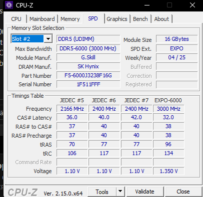

Hab den 9800x3D und mein Asrock board hatte die cpu mutmasslich gekillt. Vermute das eine zu hohe Speichercontrollerspannung hier schuld war. Hab die Austausch CPU erhalten und betreibe die aktuell mit Jedec ohne OC. Würde halt den Takt evtl. was erhöhen mit schlechteren Timings und versuchen bei Stock voltages zu bleiben.

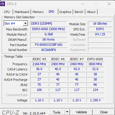

Das ist mein Ram und Mainboard

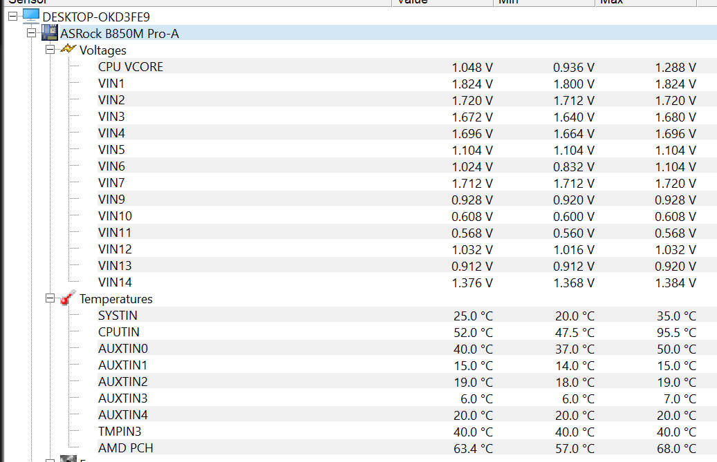

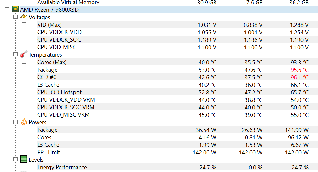

Moin, hab den be quiet! Pure Rock 3 Black Tower Kühler mit einem 9800x3D. Meine Temps beim zocken peak
Ist das noch normal soweit? Im Schnitt ist die cpu so bei 88-90 Grad, cpu vcore war max bei 1,288 Volt
@Weedlord Hi. Mir kommt das zu hoch vor. Hast du die Gehäuse und CPU Lüfter kurven mal geprüft? Ich habe früher im Desktop Betrieb die Lüfter immer aus gehabt, auch CPU. Das habe ich beim Ryzen aufgegeben, weil der dann extrem heiß wird, wenn er Leistung zieht (wie bei dir). Die Lüfter brauchen einfach zu lange für die Reaktion.
Ja, da stimmte tatsache was nicht, hatte meine Lüfter vorne aus weil der stecker disconnected war :D

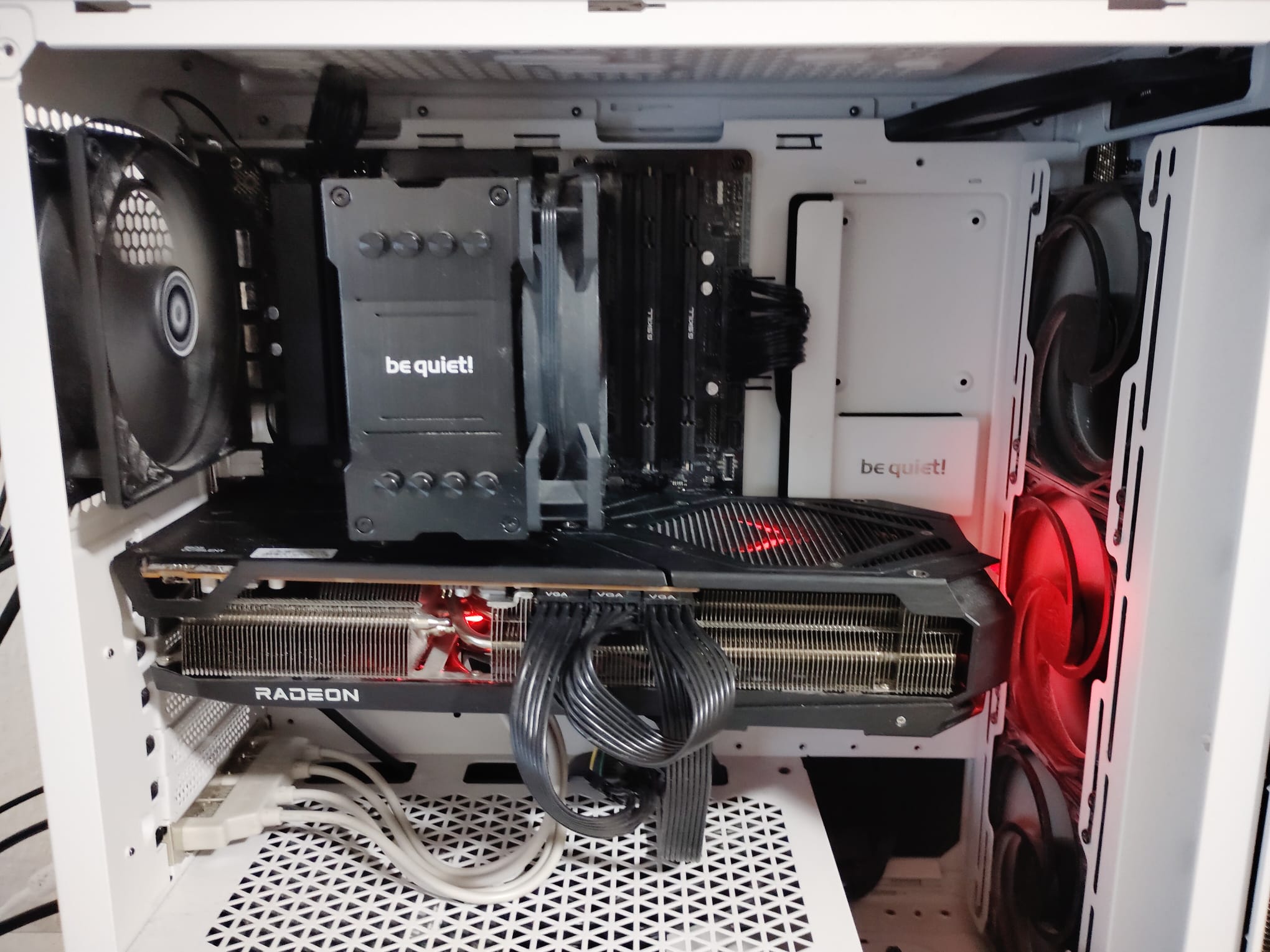

Das mein Innenleben:
Mal schauen wie die Kühlung so mit den drei frontlüftern funktioniert;D
