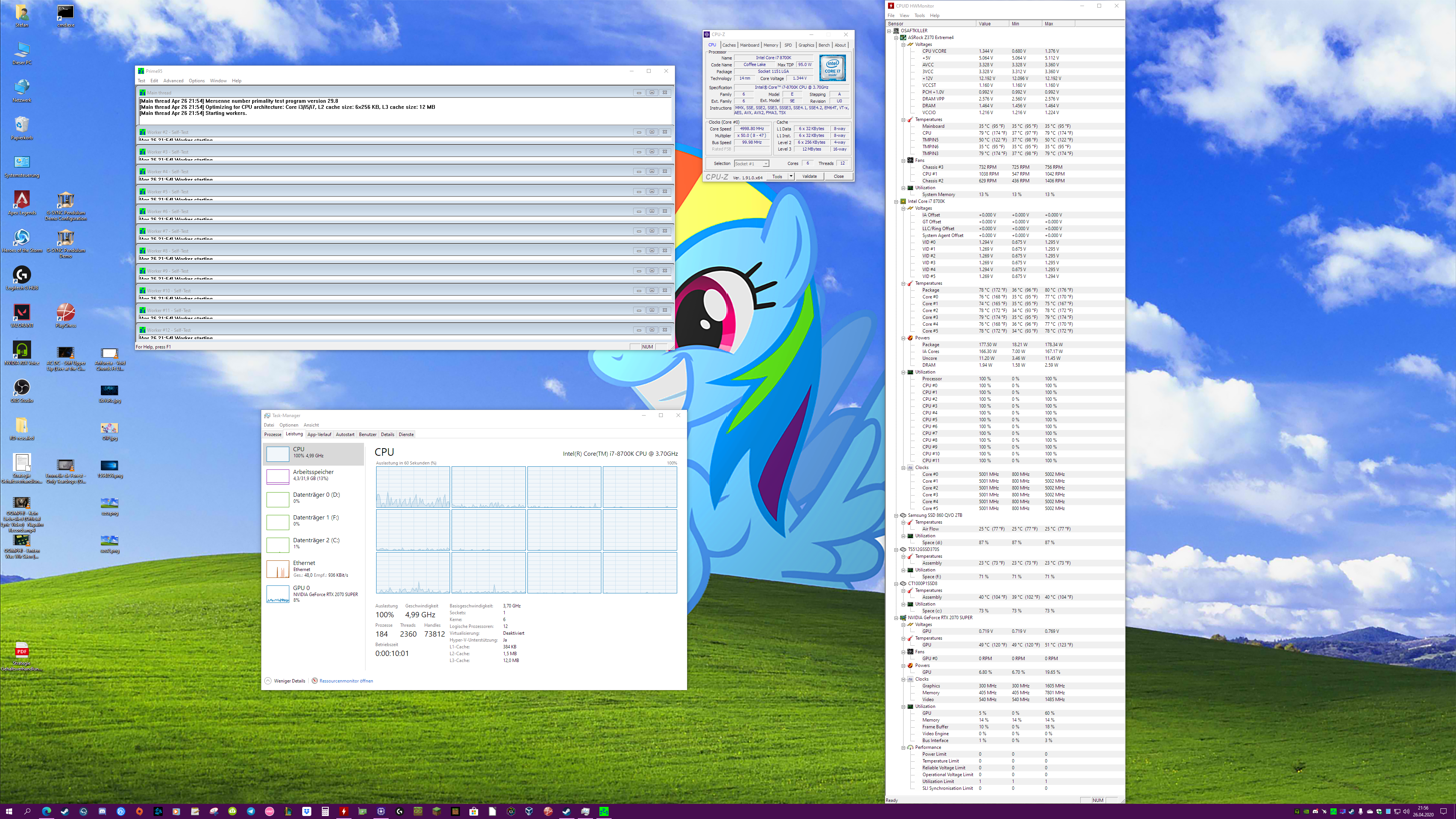

Volllast Prime95 max Hitze Settings
Wenn ich Prime95 beende:
Hab einfach mal aus Spaß 5GHZ eingestellt, ohne AVX habe ich die schon stabil getestet mit 1,375 Volt fester Vcore im Bios. :D

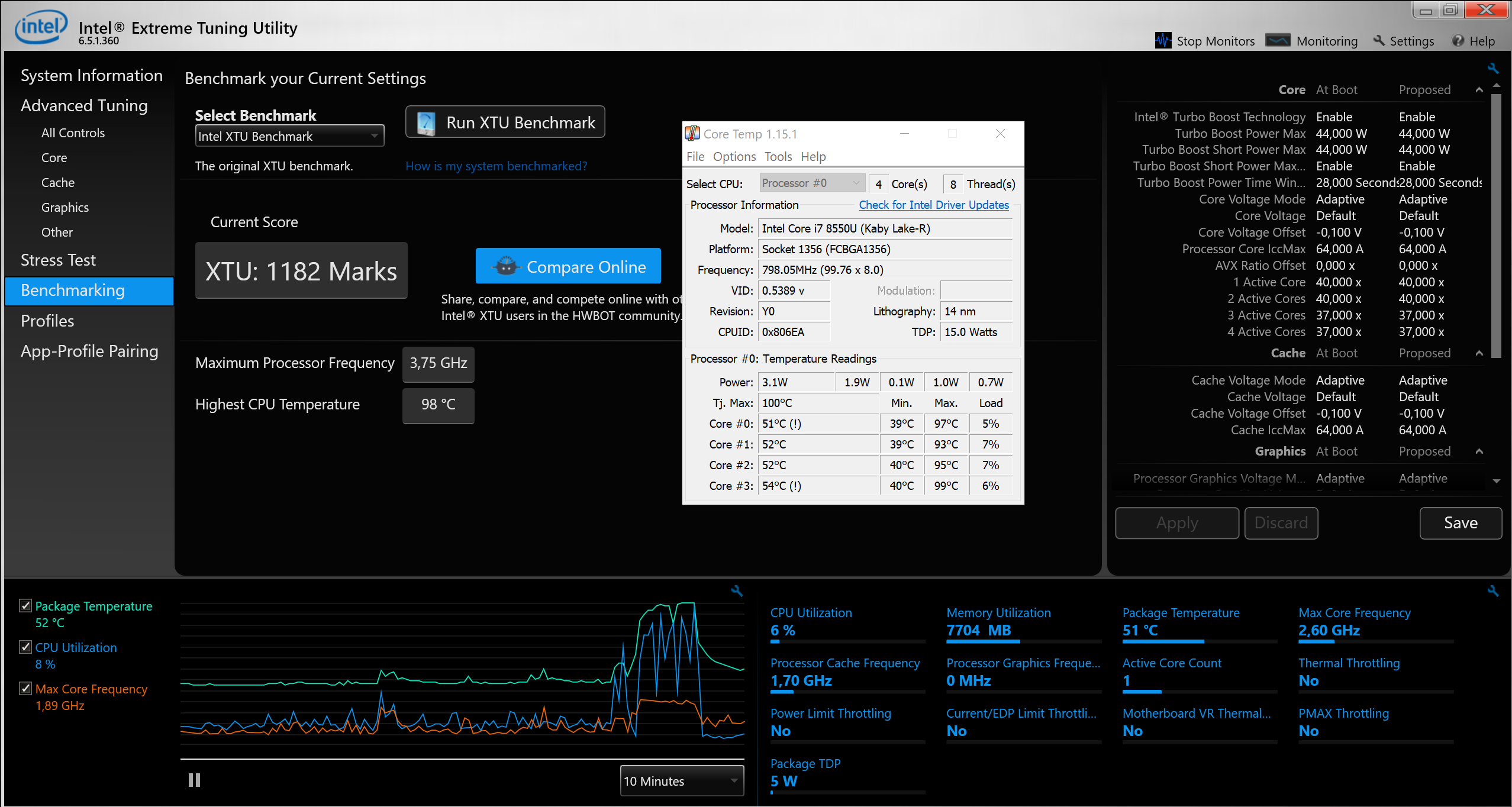

Ich konnte den Offset auf -0,100V bringen, hier läuft Cinebench und XTU in den ersten Tests. Ab -0,105V friert mein Gerät ein. Die Temperatur mit fast 100° sind schon heftig, wusste aber auch voher nicht, wie die Temperaturen bei dem Gerät sind. An die interne GPU und TDP habe ich mich noch nicht getraut.
Eigentlich müsste die Temperaturen von knapp 100° doch weniger werden (Last), sobald ich den Offset auf -0,100V bringe, aber die Temps bleiben schön knapp unter 100°. Liegt das an Energy/UEFI-Einstellungen?

Stresstest: -0,100V
Bench: -0,100V inkl. Thermal Throttling

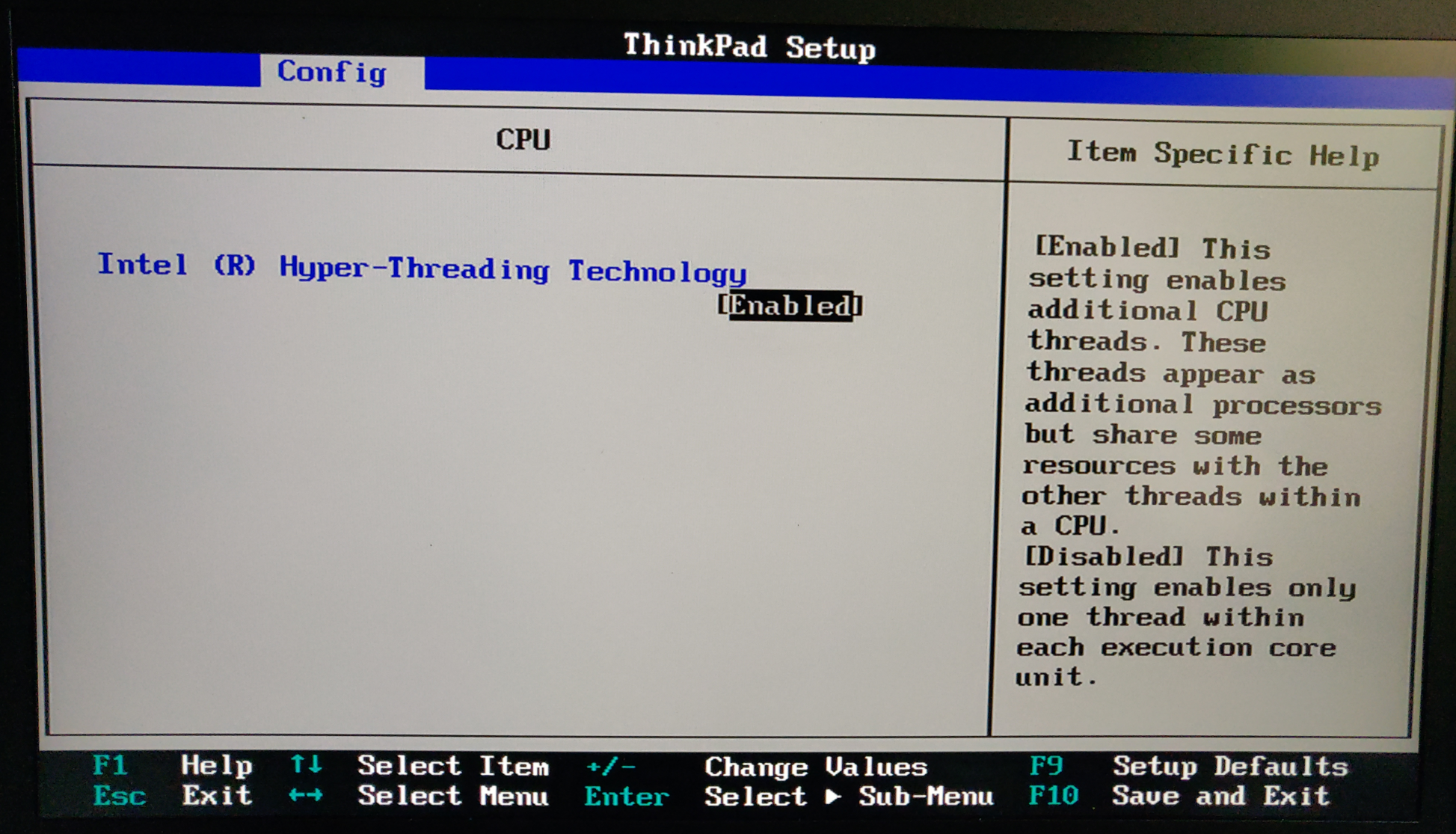

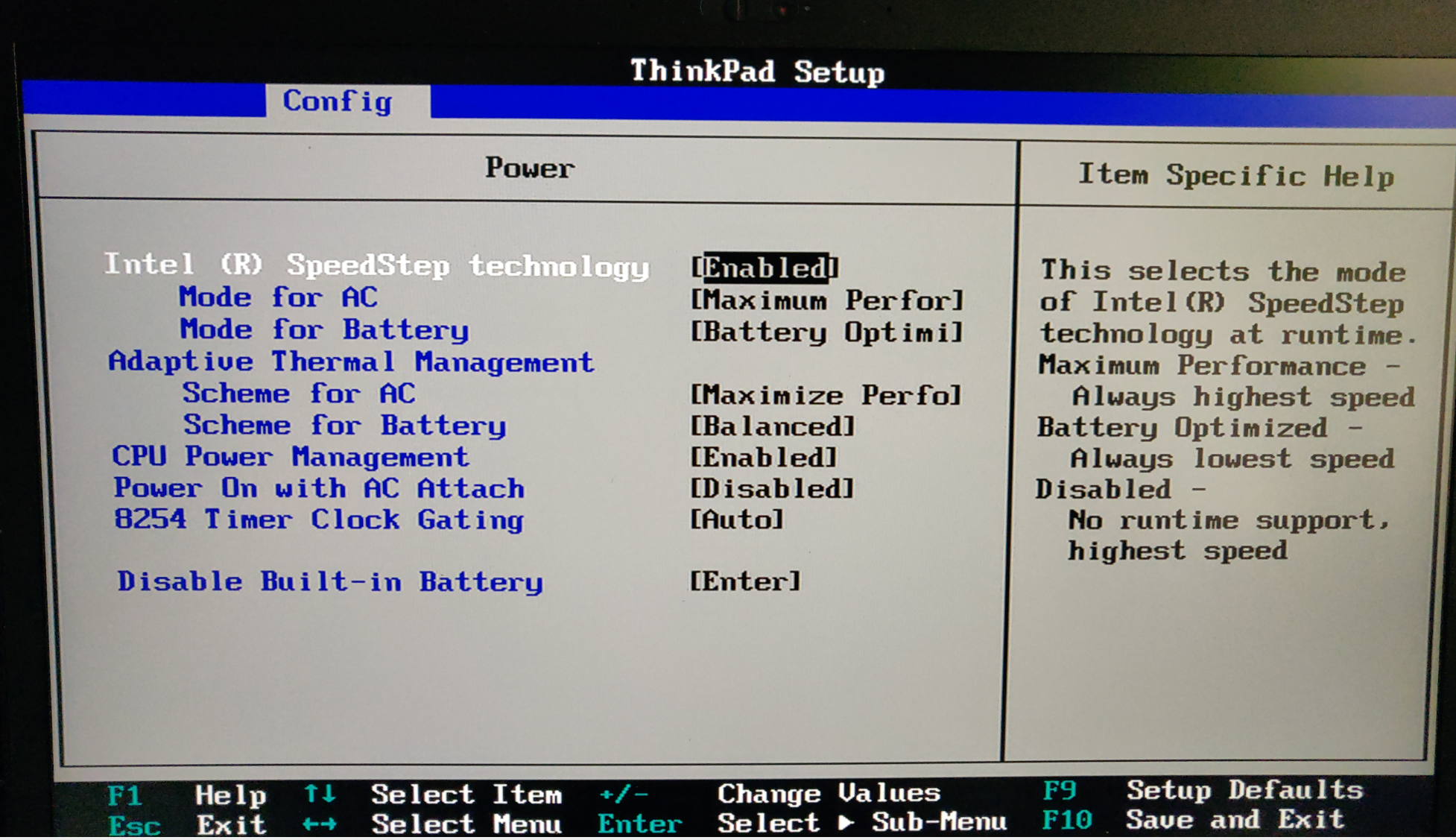

UEFI:
Dann sind die -0.100V auch nicht stabil, durch 0.005V Unterschied gehst du nicht von Freeze zu stabil, hast du auf WHEA Logger geprüft?
Nicht unbedingt, durch die geringere Spannung läufst du später ins Powerlimit und kannst somit länger einen höheren Takt halten, wodurch deine CPU wiederum heiß wird/bleibt. Kommt immer darauf an was vorher limitiert hat. Wenn du zuvor nicht ins Temp oder Power Limit gelaufen bist dann könnte sich die Temperatur verringern, weil du vorher schon so viel Strom gesaugt hast wie ging und jetzt einfach nur weniger ziehst, bei Laptops liegt aber eigentlich immer eines der Limits an.
Ich würde versuchen ein Powertarget festzulegen, aktuell liegt das ja wenn ich das in dem intel extreme gedöns Screenshot sehe bei 44 Watt. Teste mal 35 Watt sofern darüber einstellbar.
