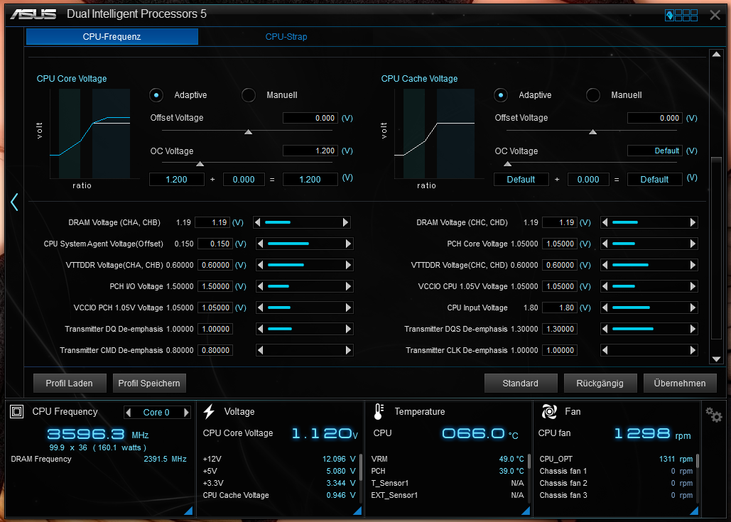

Naja, ich finde 1,8 Vcore ist schon sehr Extrem... Ich habe während unserer Unterhaltung hier mal weiter getestet mit den Tipps, und wie es aussieht bekomme ich ihn bei 1,2 Vcore (Messungen zeigen das er nur 1,120 Vcore zeiht) bei Multi 36 auf allen Kernen Stabil. Auch unter Prime, Temps liegen dann in den mittleren 70igern.
Gehe ich dann aber bei unveränderten Vcore Einstellungen auf Multi 37 zieht er die vollen 1,200 V und die Temps liegen bei ca. 85 bis 89 C°. Aber Stabil, zumindest für einen Zeitraum von 3 - 5 Minuten.
Jedoch mir ein wenig zu warm für 24/7

Also mit diesen Einstellungen scheint es jetzt zu laufen, 20 Mins Prime gingen bis jetzt ganz gut. Ist zwar "nur" der Turbo Takt aber zumindest Stabil.
