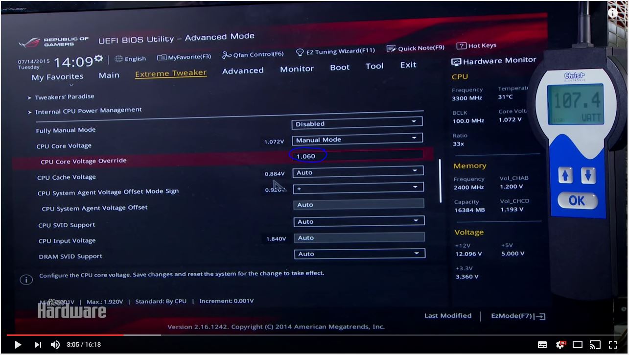

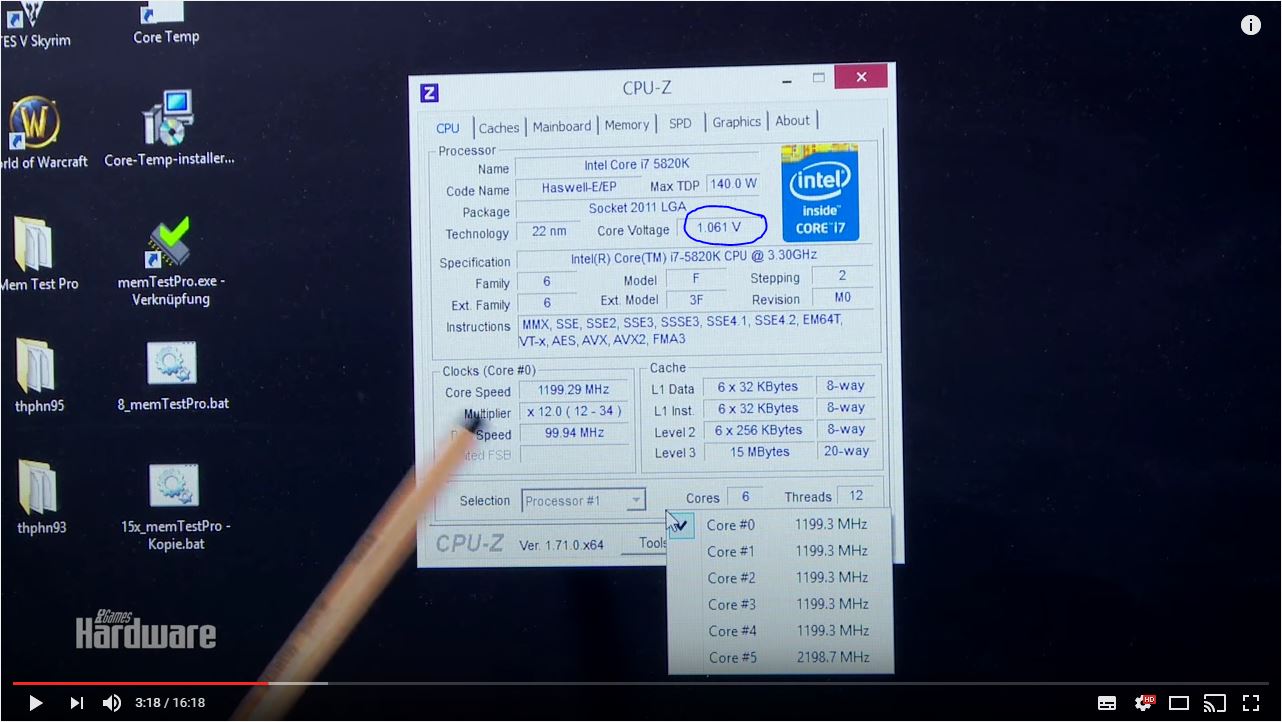

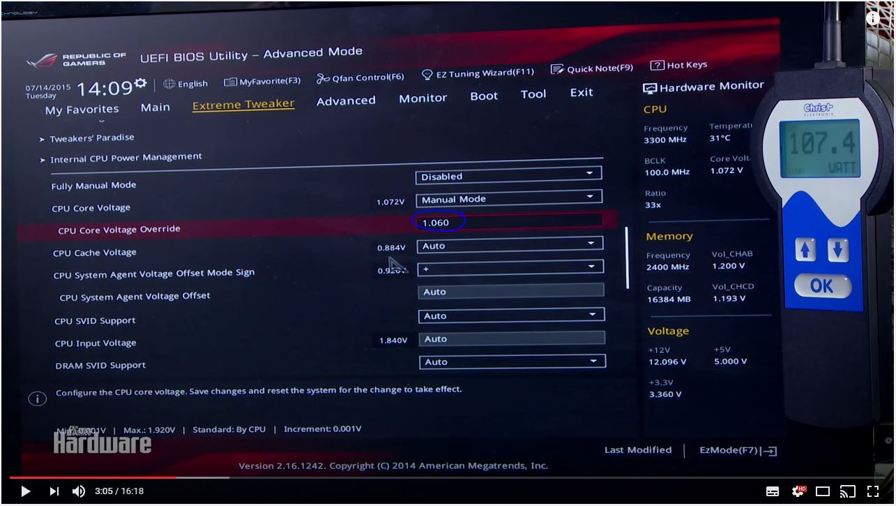

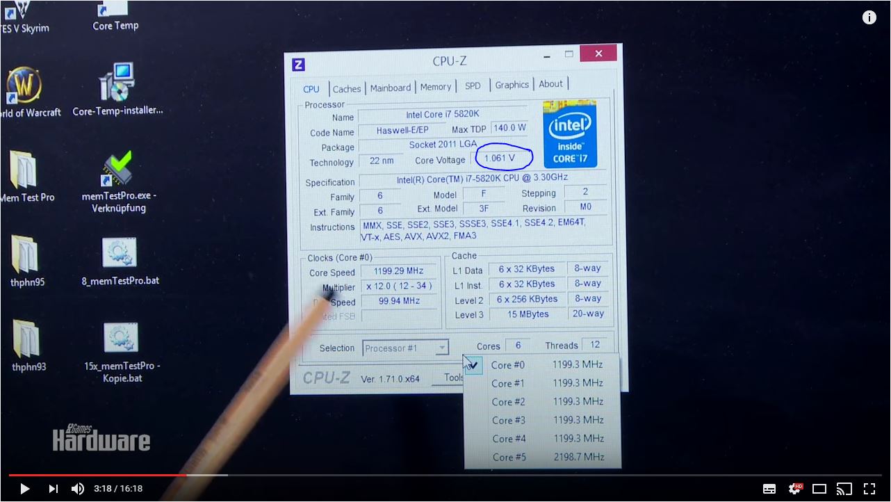

Kann es sein, dass die CPU VCore in HWMonitor dem Feld "Mainboard > VID" entspricht und bei CPU-Z der "Core Voltage" entspricht?
Grund: Habe in meinem Mainboard gesetzt:
CPU Core Voltage: Manual Mode
CPU Core Voltage Override: 1.008V (war der zuvor im BIOS angezeigte).
Nun sehe ich in HWMonitor als "Mainboard > CPU Vcore" weiterhin 0.912 (0.912, Idle, identisch wie mein OC ohne Spannungsanpassung, siehe oben), "5820K > VID" ist allerdings 1.010 und entspricht nicht mehr dem Wert OC-Wert ohne Spannungsanpassung (0.790, Idle, siehe oben). CPU-Z zeigt als "Core Voltage" nun ebenfalls 1.010 an.
In dem Video hier setzt PCGH ebenfalls die CPU Core Voltage mit dem HWMonitor VID und CPU-Z Core Voltage gleich. HWInfo zeigt bei mir weiter unten auch kein Wert "Core Voltage".
Die Werte aus dem PCGH Video:
CPU-Z zeigt es dann korrekt an. Ich dachte, dass ich irgendwo von dir gelesen hätte, dass CPU-Z die VID zeigt.
Und ja, gerade bei Haswell haben viele Programme ihre Schwierigkeiten, die VCore richtig auszulesen, da kann es auch passieren, dass VID und VCore vertauscht werden.
Habe die Werte oben nun korrigiert.
Im Idle ist damit die Core Voltage +0,064 höher, unter Load (Prime95 26.6, Cinebench R15) um +0,216 auf insgesamt 1,191. Wie ist das zu bewerten?
In dem OC Artikel meinte die c't, dass die Spannungssteigerung durch das OC insgesamt nicht größer als 0.2V sein sollte. D. h. als nächstes Undervolting an? Oder ist 1,191 ein Wert mit dem man bei 4.0 GHz sehr glücklich sein sollte?

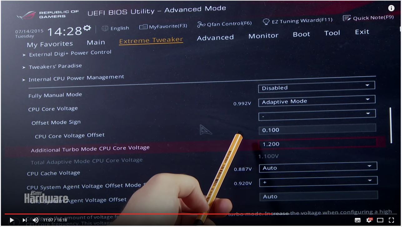

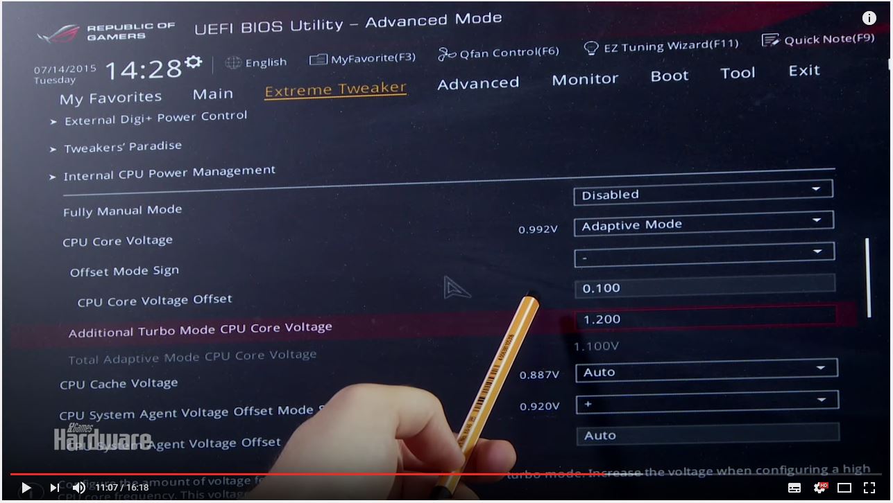

Mit Adaptive/Turbo Voltage geht kein Undervolting.
Wieso sollte das nicht gehen? Siehe Bilder unten:
Ich wähle Adaptive und setze:
  • Bei Offset zb auf -0,064 um außerhalb der Turbotaktraten wieder auf meine reguläre Core Voltage zu kommen (0.785 - 0,064 = 0,721)
  • Und Turbo Mode CPU Core Voltage auf 1,039 um durch den Offset auf die aktuell stabil getesteten 0,975 zu kommen?
Im Moment läuft er auf 0,975 ohne Bluescreen.
Dann undervoltest du aber wieder über den Offset. Ich meinte rein die Turbo Voltage. Wenn du eh einen Offset setzt, brauchst du die Turbo Voltage aber nicht mehr, zumindest sehe ich keinen Sinn darin.
1.19 (Vcore Load @4.0) - 0.064 (Offset)
ist ja mehr als 1,039 - 0.064.
Damit setze ich die Idle Spannung und Load Spannung auf die Vor-OC-Werte. Die Vcore verläuft von Idle zu Load ja nicht linear.
