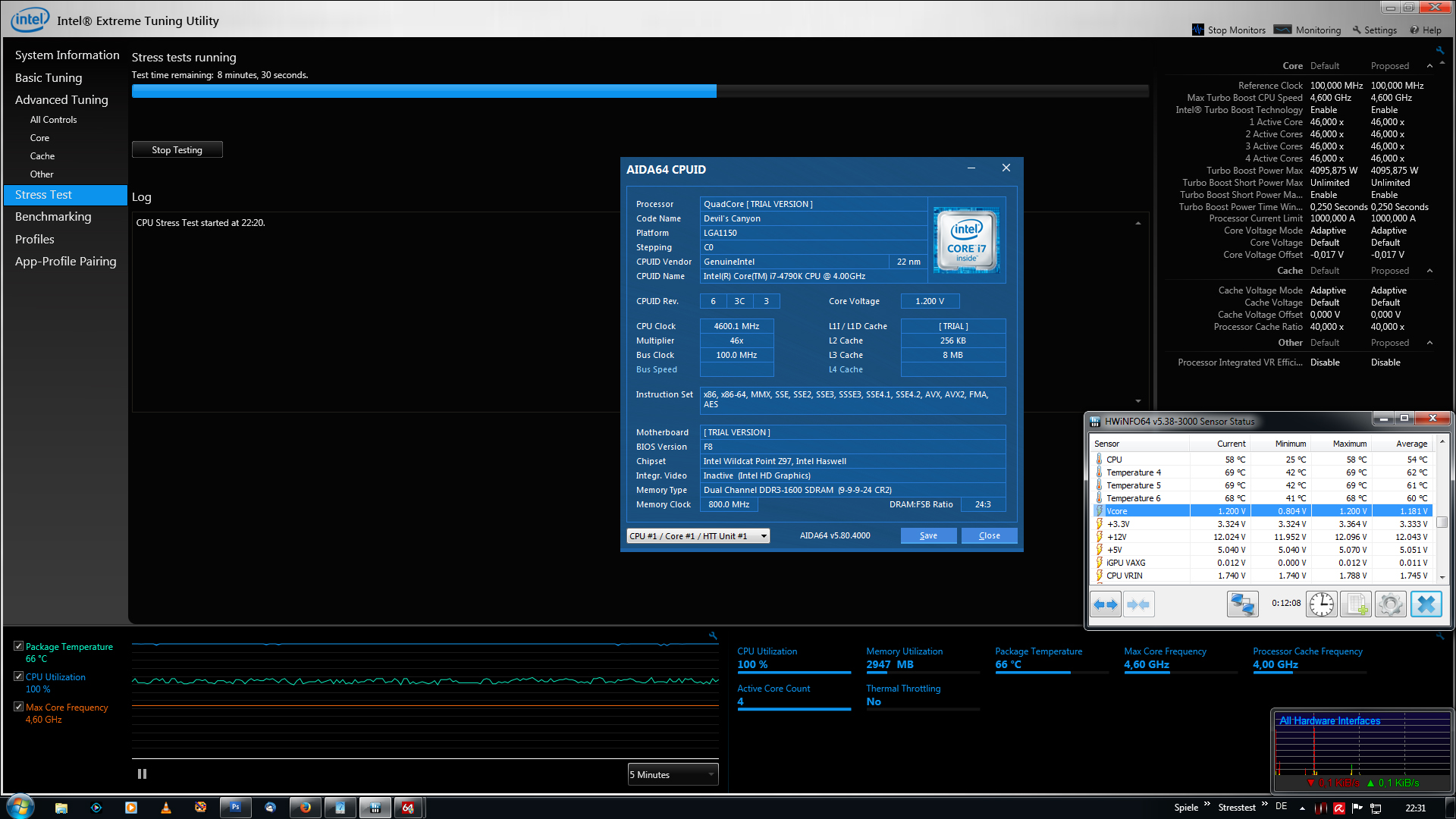

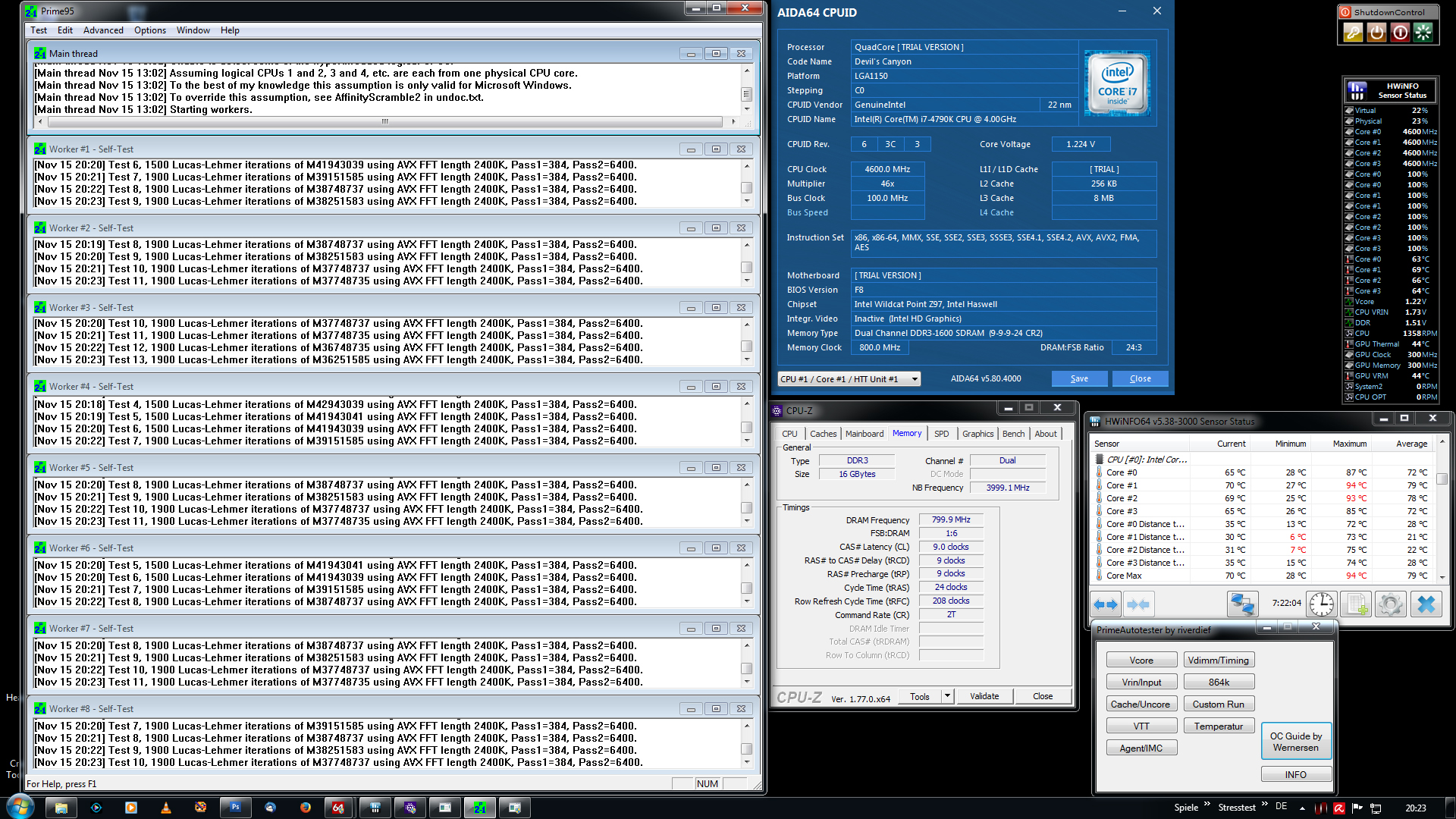

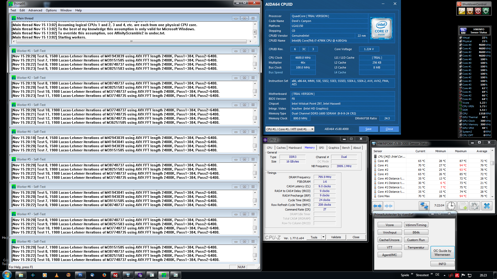

Ich denke ich habe die 4,6GHz soweit stabil:
Die Temperatur lässt aber auch keine weiteren Schritte zu, jedenfalls nicht bevor ich die CPU nicht köpfe.

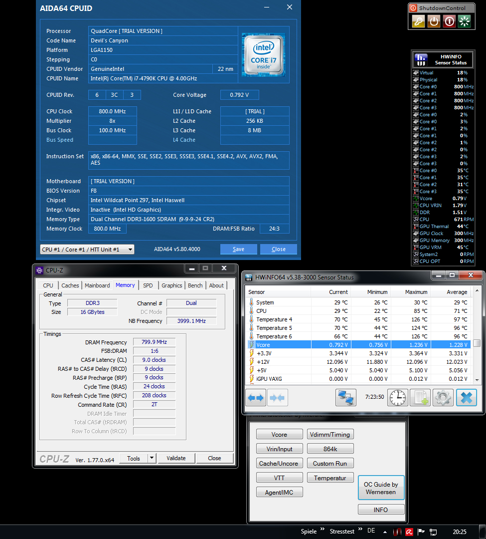

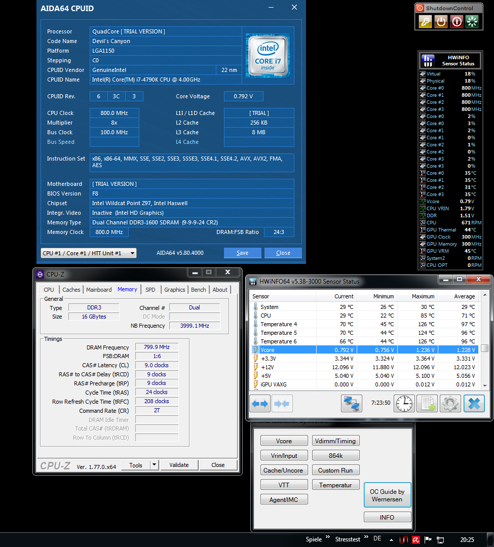

Das verwunderliche ist (wieder einmal), dass die Vcore etwas schwankt. In dem Bereich der Small FFTs ist sie bei 1,236V, sonst bei 1,224V. Durch diese höhere Vcore kommt auch die hohe Temperatur bei diesen Tests zustande.
ToniMacaroni schrieb:
Dann scheint CPU-Z wohl wirklich die VID anzuzeigen und es als Core Voltage zu betiteln. Andererseits sollte sich die VID nicht ändern lassen.
Laut Beschreibung im Gigabyte BIOS könnte man es aber so verstehen, dass eben die VID per Offset verändert wird. Das wäre mir neu, aber ich kann auch nicht alle Boards und dessen Einstellungen und Verhaltensweisen kennen.
Das könnte stimmen, ich hatte euf dem Board vorher einen i5 4570 auf 4x4,6GHz und die Spannung per Offset heruntergereglt. Die Spannung an sich war auch wieder als "normal" festgelegt aber eine ganz andere. Von daher könnte es durchaus die im Chip selber hinterlegte sein. Die Frage ist nur: Wie kommt der entsprechende Vcore Wert zustande?

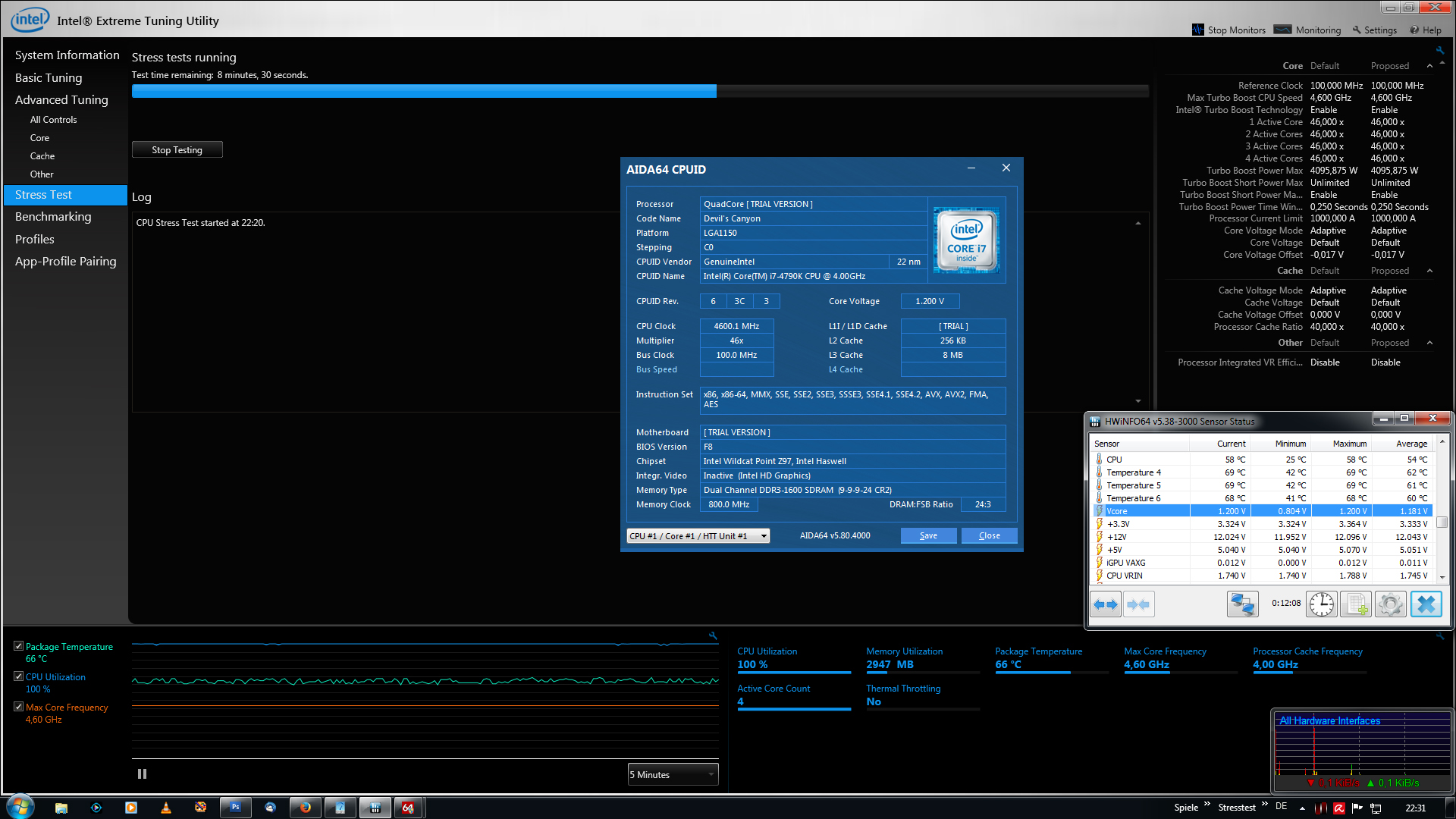

Kann es sein, dass Prime 27.9 einen AVX Aufschlag bewirkt? Der wäre bei mir dann ziemlich hoch, die Vcore sieht mir im XTU auch irgendwie sinnvoller aus. Die Würde jetzt mit dem eingestellten Werten im BIOS korrespondieren (2,019 VID -0,017mV Offset ergibt fast genau die 1,200V).
27.9 unterstützt AVX, ohne AVX kannste 26.6 nehmen. Oder teste den CPU-Z Stresstest, das hat kein AVX. Taugt aber nicht zum Stabilität testen.
