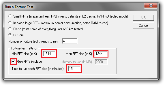

Prime95 ist halt bisschen umständlicher, aber ist auch besser um letzendlich auch gezielt Spannungen auf Stabilität zu testen.
Die Vcore testet man besten mit 1344K, hier auch nen Bild (die Threadzahl sollte er bei dem 6700K auch selbstständig auf 8 setzen)
