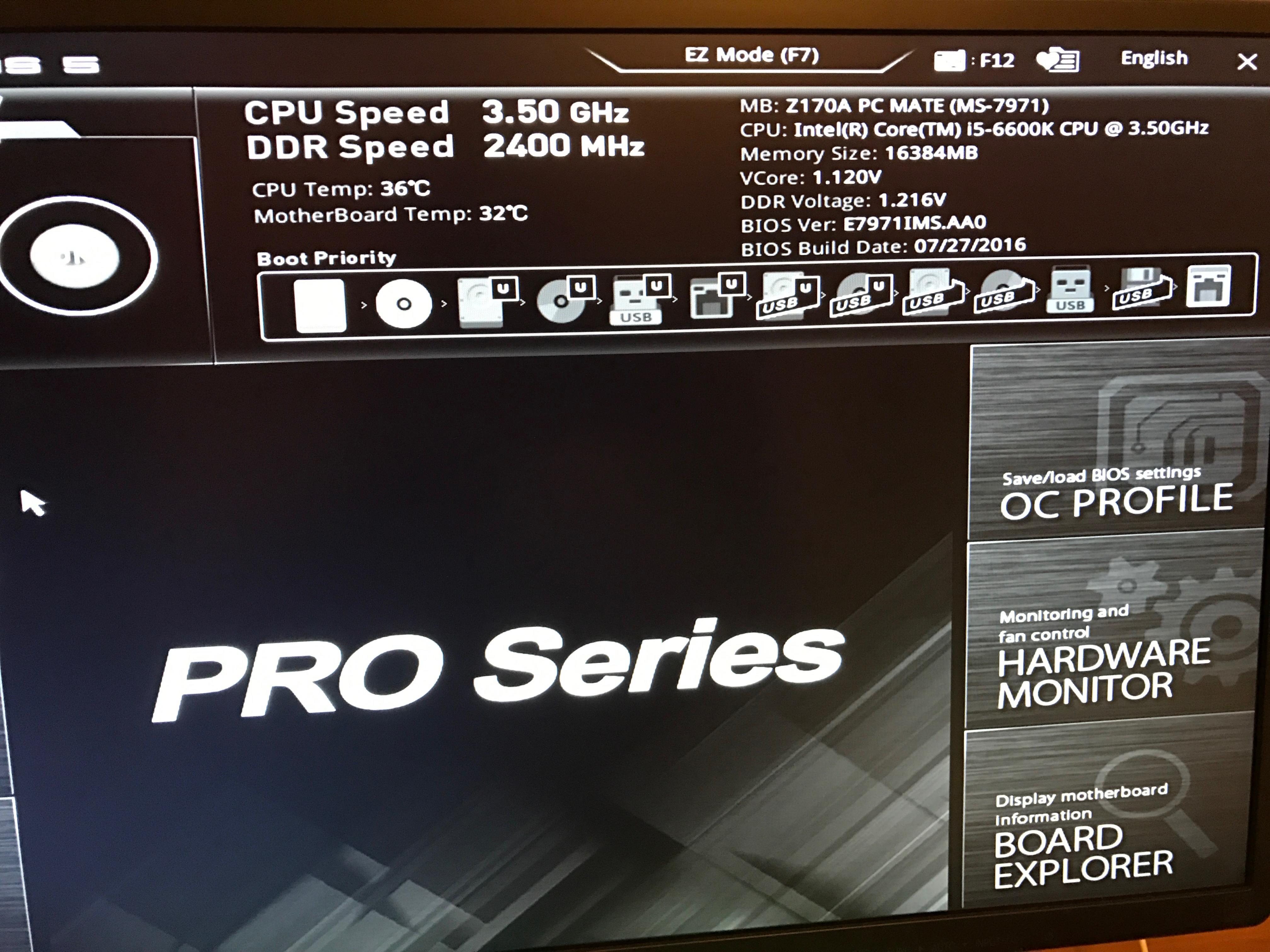

Guten Abend jungens.
Ich hab ne i5 6600k Skylake.
MB is nen MSI Z170a PC Mate.
Base 3.5ghz, turbo is 3.9ghz.
Jetzt wollte ich die CPU endlich ma übertakten.
Der läuft seit einem Monat auf den Taktraten.
Als ich dann gestern anfing sind mir so ein paar sachen irgendwie unverständlich geworden..
mom. ich mach kurz ein paar bilder:

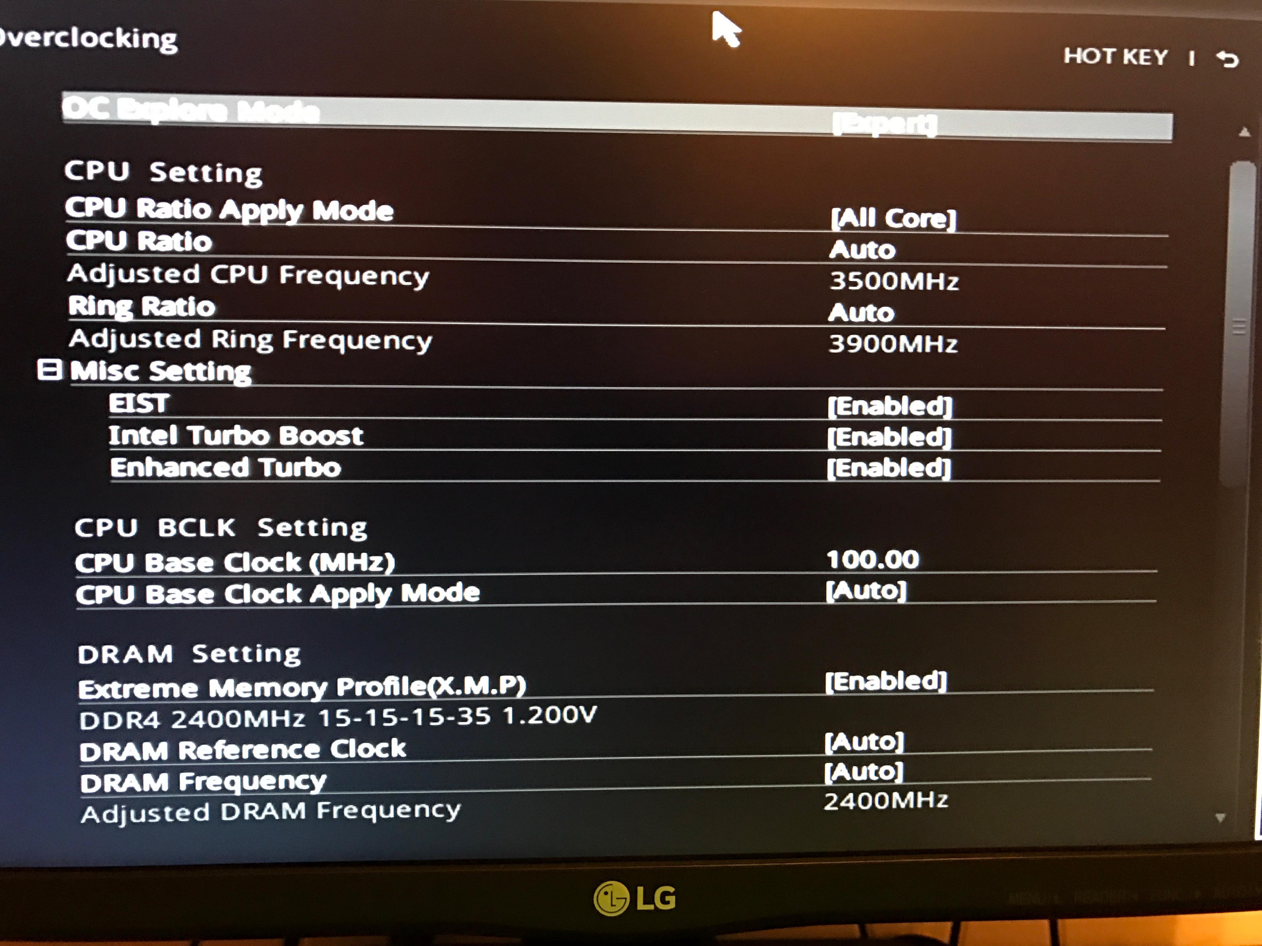

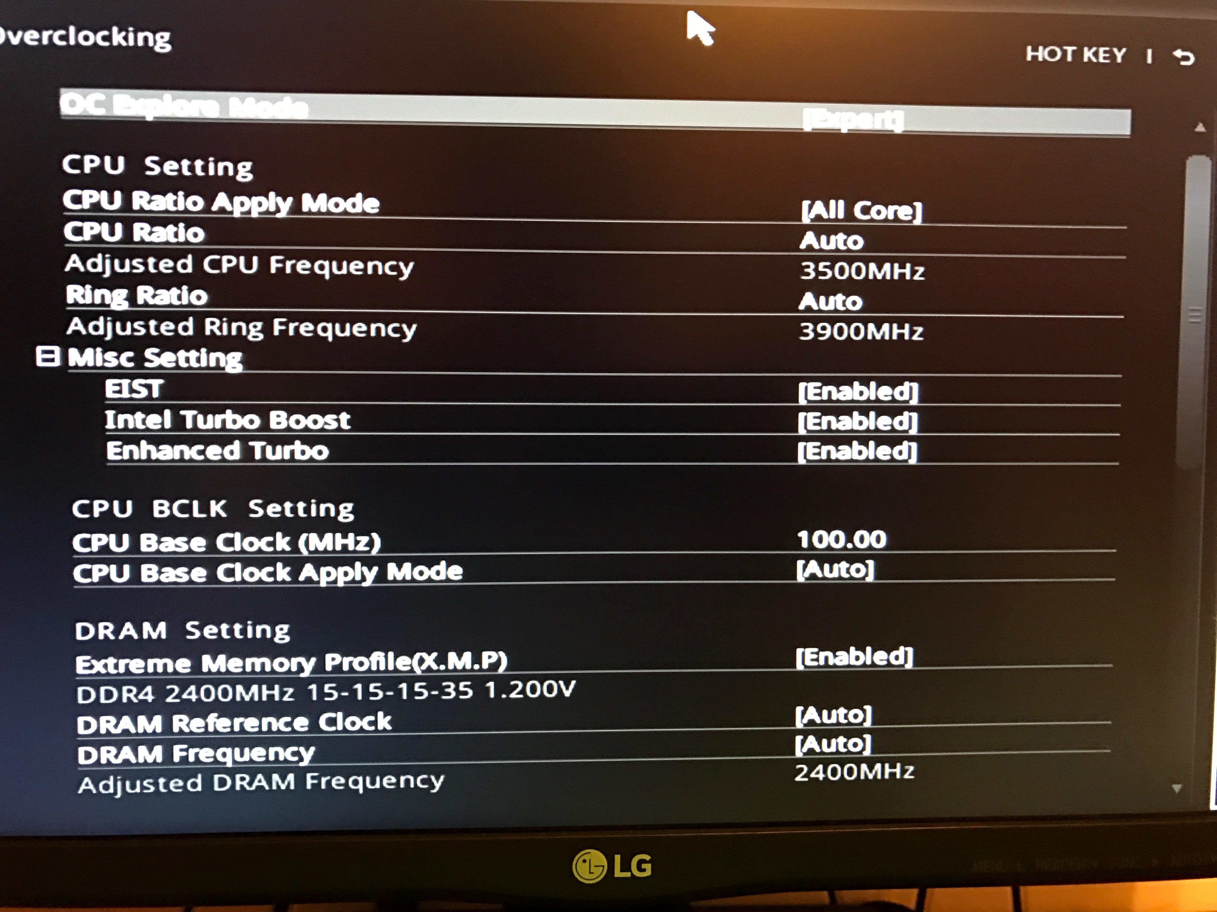

ich hab den prozessor auf 4.2 ~ 4.3ghz laufen lassen wollen.
nur eben nicht auf fixed 4.3ghz. i'm idle darf er sich ruhig runtertakten
Nur kapier ich durch die guides und das gegoogle einfach nicht warum das bei mir so unverständlich ist.
cpu ratio, ring ratio?
am besten wäre mir wenn mir einer ma sagt was ich einstellen muss.

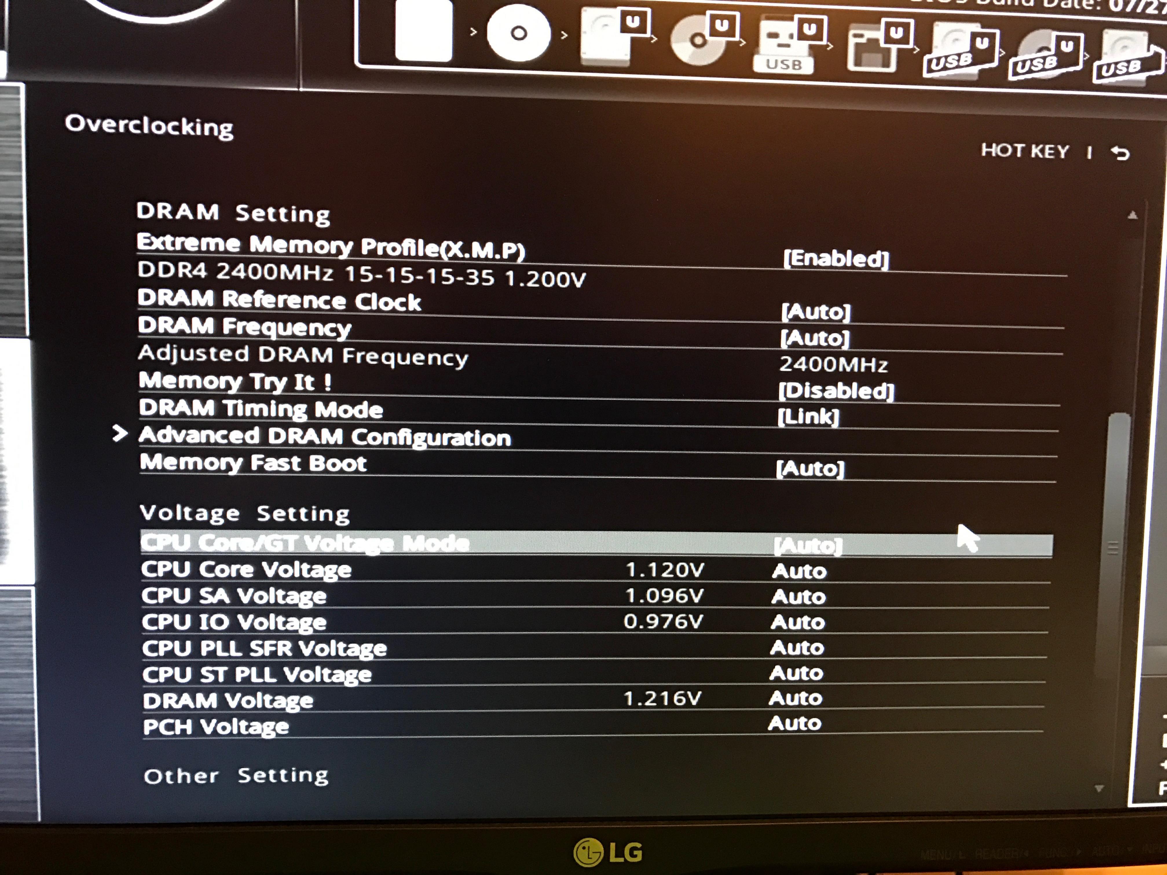

cpu voltage würde ich nicht erhöhen wollen.
laut verschiedenen guides sollte der i5 6600k 4,5ghz ohne voltage erhöhung schaffen.
habt erbarmen..

Einen fixen Takt gibt es nicht, es sei denn, du schaltest Speedstep aus oder stellst die Energieeinstellungen in Windows entsprechend ein.
Wenn du einen Multiplikator einstellst, wird der Takt trotzdem abgesenkt.
Das passiert aber automatisch, wenn du den Takt anhebst, da läuft die Spannung mit hoch. Daher immer unter Last die Spannung kontrollieren (CPU-Z). Und da muss Core Voltage stehen, nicht VID.
wenn ich ring ratio auf 42 stelle anstatt auto sinds 4200mhz.
reicht das oder muss ich noch eine einstellung vornehmen?

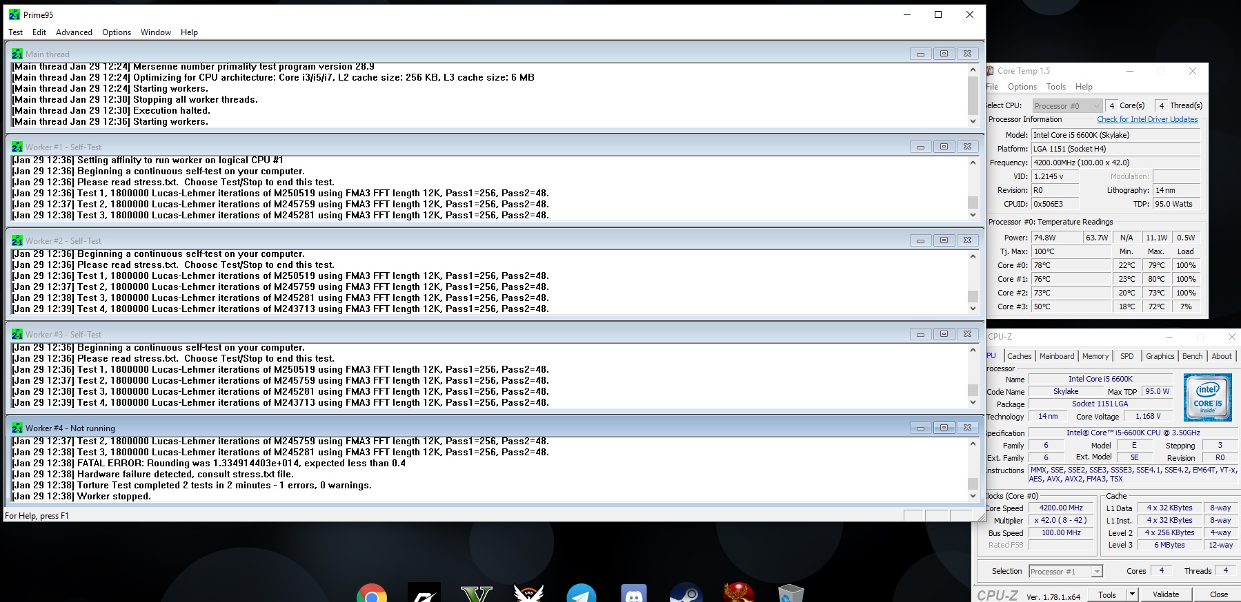

ich gebs auf. erhöhe ich ringratio und cpu ratio auf 42 und lasse prime laufen dann haben zwei threads ein error nach 3-5min
kann doch irgendwie nich sein..

Core=Ring Ratio macht man normal auch nicht. Cache kann ein paar 100 Mhz unter Core sein.
also CPU Ratio auf 42 und sonst nix einstellen?
Auf den geposteten bildern sind die standart einstellungen..
okey dann lasse ich den cache auf 3,9 und probiere cpu ratio auf 42 zu setzten und hoffe das prime stabil läuft.

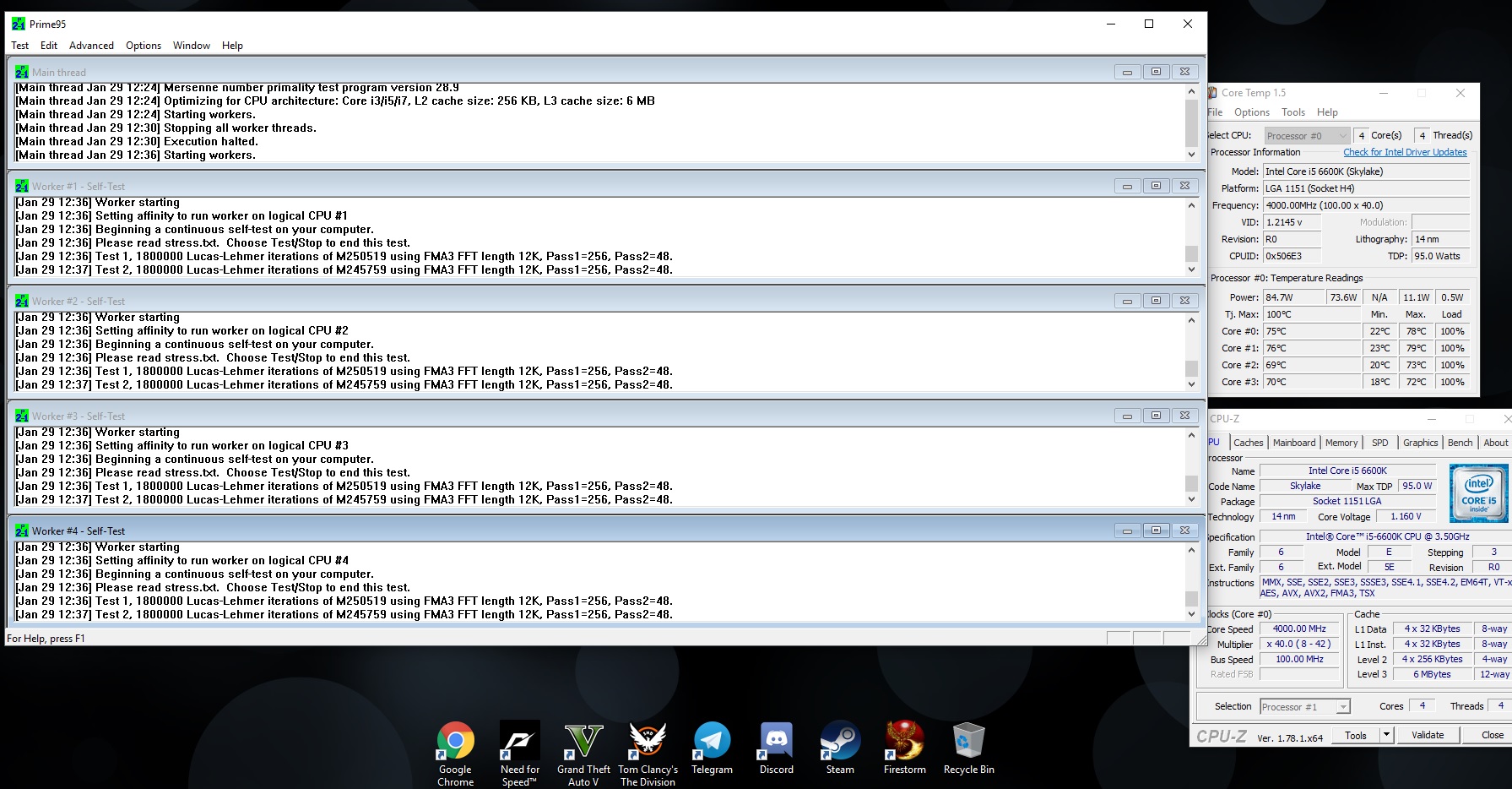

den cache hab ich auf 40 gestellt und cpu ratio auf 42.
soweit läuft prime 95 stabil.
er taktet sich aber auf 4000mhz runter anstatt auf 4200mhz zu bleiben.
ist das normal?
VID war bei 1.246v laut CoreTemp
Core Voltage bei 1.16v laut CPU-z
nach test nummer 5 schmiert mir ein kern ab mit hardware failure
und die drei anderen kerne laufen dann auf 4,2ghz ohne probleme.
heißt also Core voltage zu niedrig? Ich dachte das erhöht sich von allein
Mach erstmal nen Update auf die neueste BIOS Version und nimm LinX 0.7.0 : http://www.mediafire.com/file/g0evl5p5a4puw4u/LinX+v0.7.0E+(2017.1.014).7z
oder Prime95 Version 27.9
Und dann taste dich erstmal damit ran, welche Vcore du noch vernünftig kühlen kannst, also unter 85°, besser unter 80° Kerntemps.
Danach erhöhst du den Multiplikator um eine Stufe, versuchst ins Windows zu booten, und startest LinX.
Die Benutzung ist simpel, du klickst bei Ram einfach nur auf All, und lässt 1 Run passen.
Danach den Multi wieder eine Stufe höher usw.
Irgendwann wird er dann beim booten oder LinX crashen oder Bluescreen bekommen, und dann weißt du du bist ne Stufe zu weit gegangen.
Gehst mit dem Multi wieder ne Stufe runter und testest dann ausgiebig auf Stabilität (mind. 10 Runs LinX).

Das automatische Runtertakten kann durch zu niedrig gesetzte "Max Power Consumption" Werte im Bios ausgelöst werden, z.B. wenn dort nur 100W stehen.
Vielleicht werden auch die Spannungswandler vom Mainboard zu heiß, ist schwer zu sagen.
