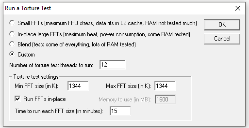

Prime würde ich Version 27.9 empfehlen, zum Vcore testen reichen 30-45min 1344K, danach kannste Zocken oder was anderes probieren.

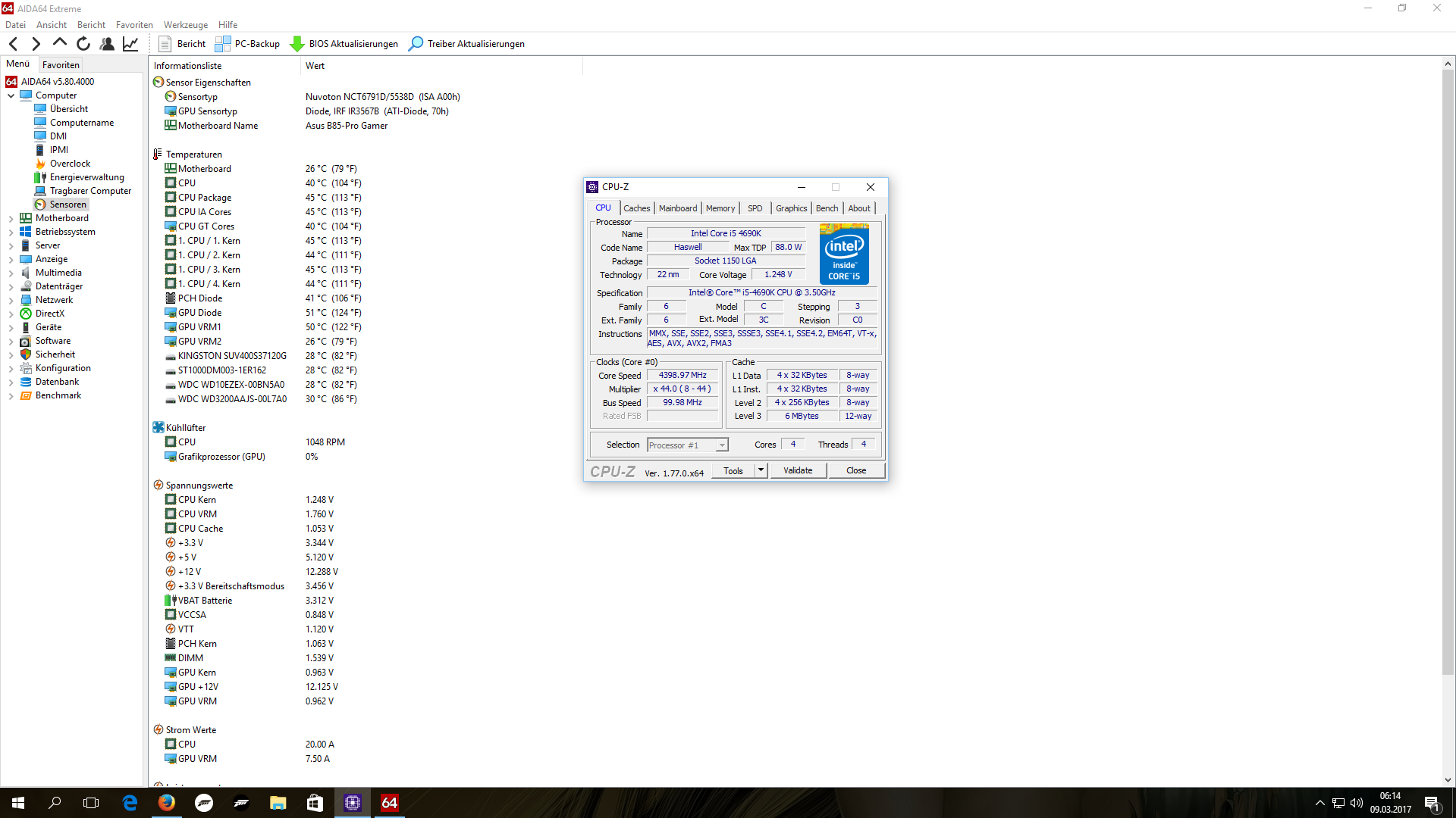

Hallo
Ich wollte nur fragen, ob diese OC Werte in ordnung sind.
I5-4690K@4,4GHZ
Prime95 (Vers.26) läuft Stabil aber die Temps gehen bis zu 80°C
Bei diversen Spiele zb. Battlefield/Battlefron mehr oder minder 65 bis 77°C
Leider habe ich zur Zeit nur den Alpenföhn Sella mit max. 2200RPM
Sind die NB Frequency von 4,2GHZ in ordnung?
CPU VCore bei 1,248
Lg

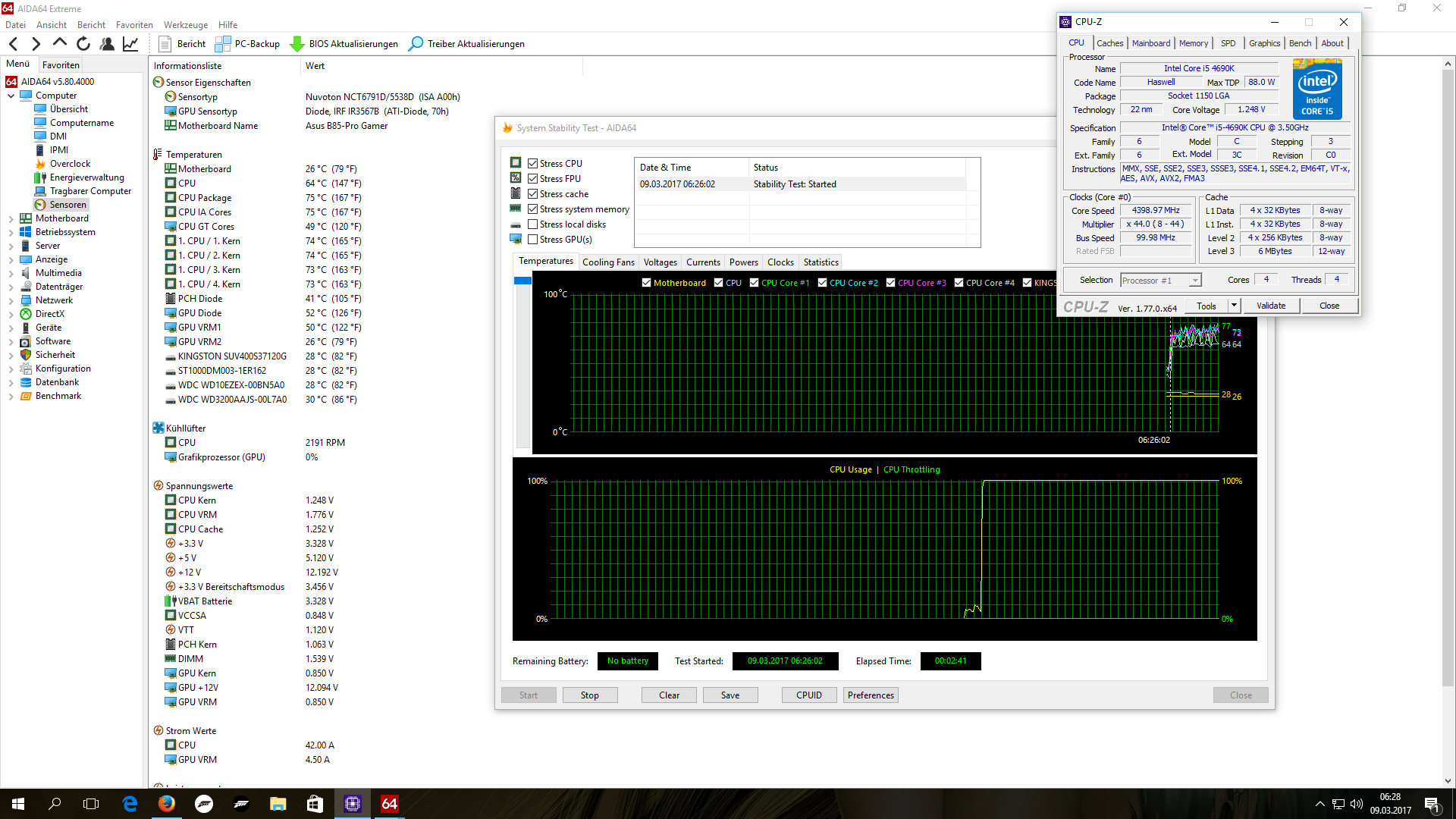

Mit Aida64 Stress-Test. Siehe Bild
Temps schwanken zwischen 68 bis 77°C

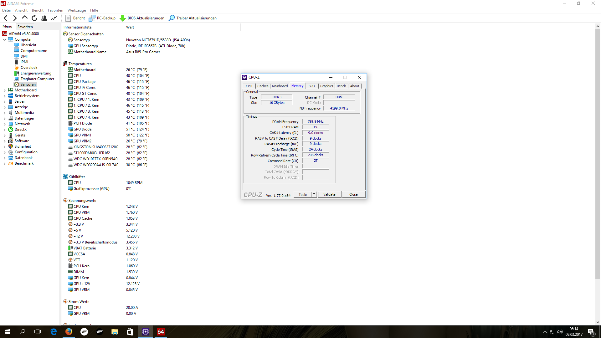

Das mit dem Ram teste ich später!
Bringt der Sprung von 1600Mhz auf 1866Mhz überhaupt etwas? Dachte bis jetzt immer das verpufft im nicht messbaren Bereich :rolleyes: laut CB Test https://www.computerbase.de/artikel/prozessoren/welchen-ram-fuer-intel-ivy-bridge-test.1759/seite-3

@DocHouser : 1,25Vcore für nen Haswell Refresh i5 4,4Ghz... hast wohl nen schlechten erwischt.
Könnte natürlich auch sein, dass du nen Stück zu viel Vcore eingestellt hast, denn Prime 26.x und Aida sind nicht so eine große Hürde.
Das erklärt dann auch warum er dir in Division und anderen Games nicht abschmiert.
Besorg dir nen besseren Kühler / sorg für mehr Durchzug im Gehäuse / Köpfen, und teste nochmal mit Prime 27.9.
Northbridge (Cache) Takt ist gut und die restlichen Spannungen auch alle top.

also 2133 Mhz mit deinen Einstellungen keine Chance, also 1,7V hab ich ihm nicht gegeben, mehr als 1,65V wollte ich eigentlich nicht, auch wenn der Bauer sagt das macht der Speicherkontroller ohne Probleme mit.
Köpfen weiß ich noch nicht obs, kommt mit den jetzigen Taktungen und Temperaturen kann man ja entspannt fahren, außer ich möchte halt mehr.
Ist DRAM Voltage 1,7V wirklich unbedenklich? Oder mal CL12 Settings? Zumindest erstmal Windows Stable :cool_alt:
1866Mhz ist zwar auch ne Steigerung nur wieder relativ marginal.
1866Mhz scheinen mit 1,55V zu gehen, zumindest läuft der Prime Test noch immer.
Hast du für 2133 11-11-11-30 probiert mit 1,65 ? Bietet dein Board auch 2000 als Zwischenschritt an?
Ja ich würde mit den Dominators auch locker 1,7 vertreten.
Ansonsten könnte es auch helfen die Speichercontroller Spannung zu erhöhen, da müsstest du mal ein Bild vom BIOS schicken dann kann ichs dir genau sagen.
Ja richtig für 2133Mhz, 2000Mhz gibt die Platine auch her. Hatte selbst nur die DRAM Voltage angehoben, VTT oder VCCSA nicht.
Kannst ja mal probieren mit 0,95V VCCSA und 1,0 VTT, weiß nicht was dein Board da stock ansetzt.
VCCSA wird vom Board mit 0,97V und VTT mit 1,07V vorgegeben. Vielleicht doch "Krüppel" Ram?
Das nächste wird dann vermutlich erstmal sein, sofern ich denn Höher Takten möchte, Köpfen mit dem neuen Delid Die Mate 2 :)
Laufen die 2000 denn mit 10... ?
Naja ich würds nochmal mit 1,7V Ram und 1,0 - 1,02 SA und 2133-11-11-11-30 probieren.
Wenns nicht lüppt liegts halt am Ram, gerade wenn der noch aus der "Anfangsphase" von DDR3 stammt, ging halt noch nicht so viel bei 8GB Riegeln.

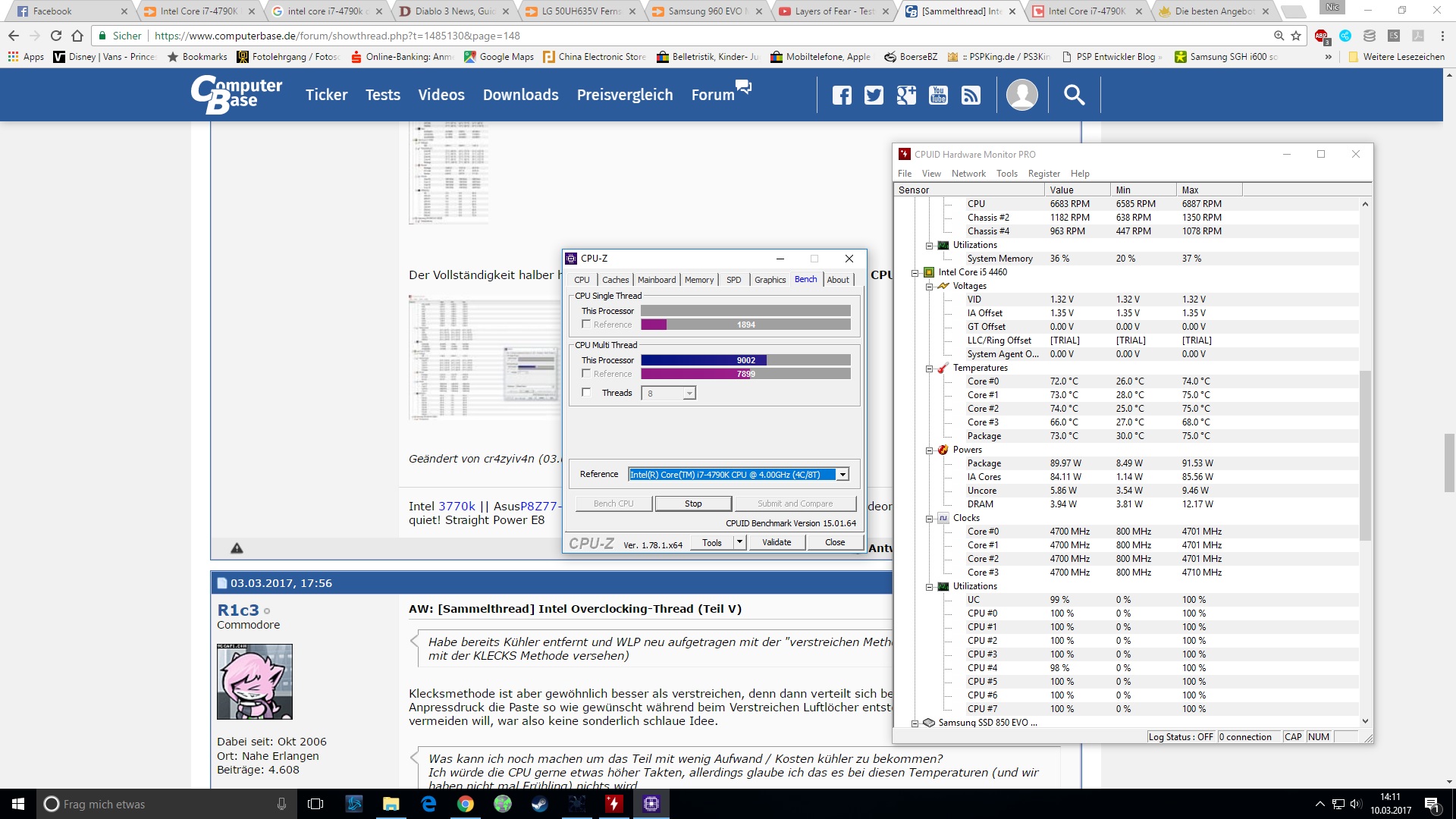

Hey
Habe endlich meinen i7 4790K zum Laufen bekommen und gleich mal geschaut was denn noch trotz Turbo so geht, habe mal ein Bild gemacht mit
4700 MHZ und 1.32VCORE
Könnte man das so Laufen lassen oder ist die Core viel zu hoch und ich w+rde die CPU Schrotten??
Mit dem i 7 4790K Kenne ich mich leider null aus
Temps Bleiben auch nach ner Stunde bei 73
