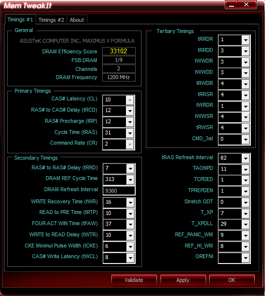

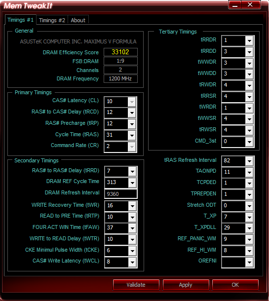

ich hab da nochmal zwei generelle Fragen. Diese ROG MemTweakIT gibts da eigentlich auch schon für meine alte Asus Maximus 5 Formula Platine? Finde da nicht so recht was. Die neuen Versionen sollen wohl nicht laufen.

Das sind die Timings aus dem MemTweakIt (neuste Version läuft obwohl für Z270)

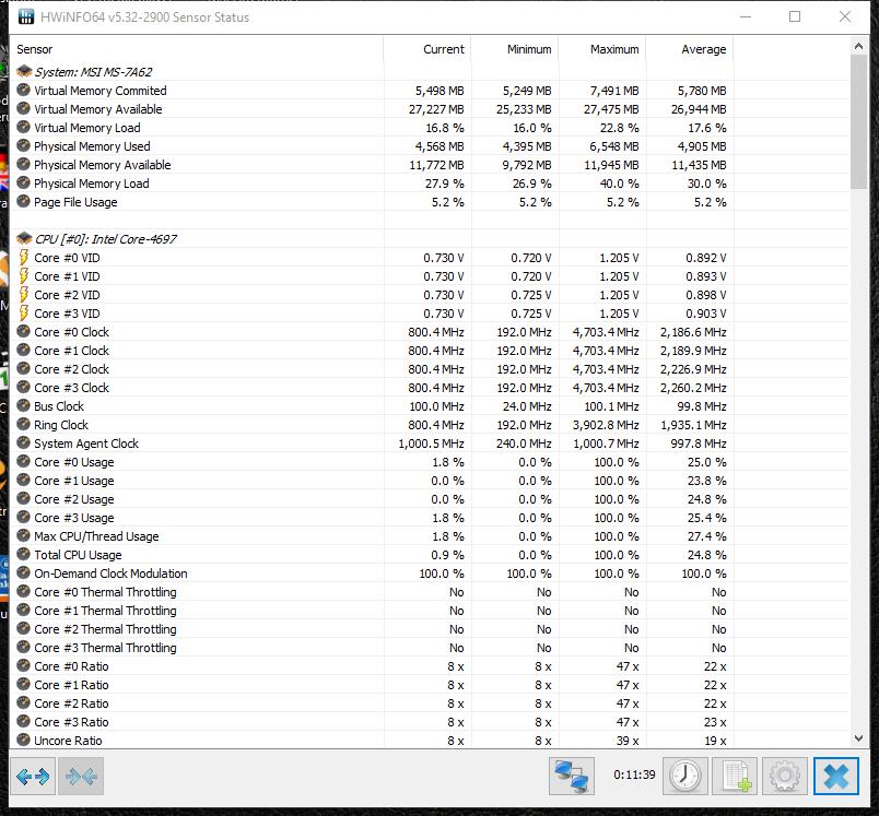

Was sind das eigentlich für Spannungswerte, die mir HWinfo anzeigt?

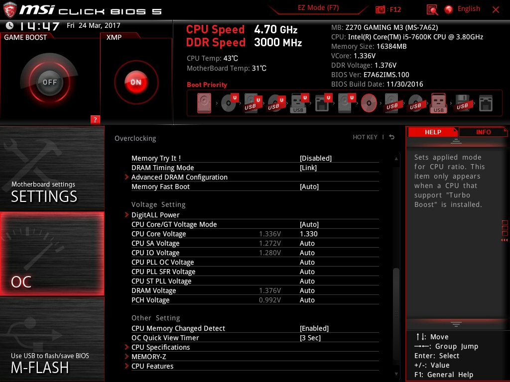

Die sind jedenfalls immer geringer als das, was mir von CPU-Z angezeigt wird und CPU-Z zeigt mir wechselnd 1,336 und 1,344 V an (gerade sind fixe 1,34 V eingestellt).

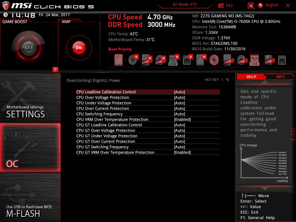

Ist es denn sinnvoll mit einer fixen Spannungs beim OC zu arbeiten oder sollte ich mich auch mal mit der Load-Line-Calibration befassen? (Offset Mode gibt's bei mir im Bios nicht).

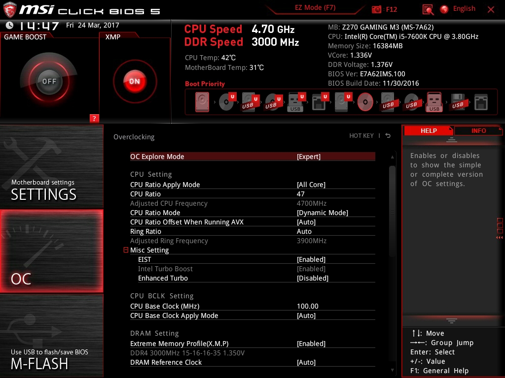

Ich korrigiere mich: 1,33 V hab ich eingestellt. Hier sind mal ein paar Screenshots. Hat Jemand Hinweise, was ich vllt. anders einstellen sollte?
^^Ist die SA und IO CPU Spannung vom Board ernstgemeint? Oder hast du da DDR4-4000+ am laufen?
IO: 0.950V und SA: 1.050V sind da um es mal zu sagen die Default-Werte.

Das XMP ist sehr wahrscheinlich geladen worden? und das Board haut richtig was rauf, ich dachte immer mein Strix Z270G ist gierig für meinen 3200er RAM.
IO: 1.15V und SA: 1.25V wollte es sich nehmen, diese habe ich dann manuell korrigiert auf IO: 0.9875 und SA: 1.075V.
Grob über den Daumen wird 1.25V bei beiden als max. für 24/7 empfohlen.
1.1V bei beidem sollen sogar schon für 3200er reichen ;)

LLC würde ich manuell einstellen, also wenn mehr Vcore unter Last anliegt als das Eingestellte overvoltet das Board ja und ist ein Indiz für eine zu hohe LLC Stufe.

Danke für den die Tipps. Was ich jetzt gemacht habe:
CPU SA Voltage: Auto --> 1,100 V
CPU IO Voltage: Auto--> 1,100 V
Load-Line-Calibration: Auto --> Mode 5 So scheint es am ehesten an meinen eingestellten Wert ranzukommen. (1,330 V eingestellt, unter Last jetzt 1,328 V) Läuft immer noch alles komplett stabil, auch unter Prime und die Temperaturen sind noch mal ein paar Grad kühler. Vorher unter Prime95 je nach Test zwischen 64 und 74 °C, jetzt zwischen 59 und 71 °C.
