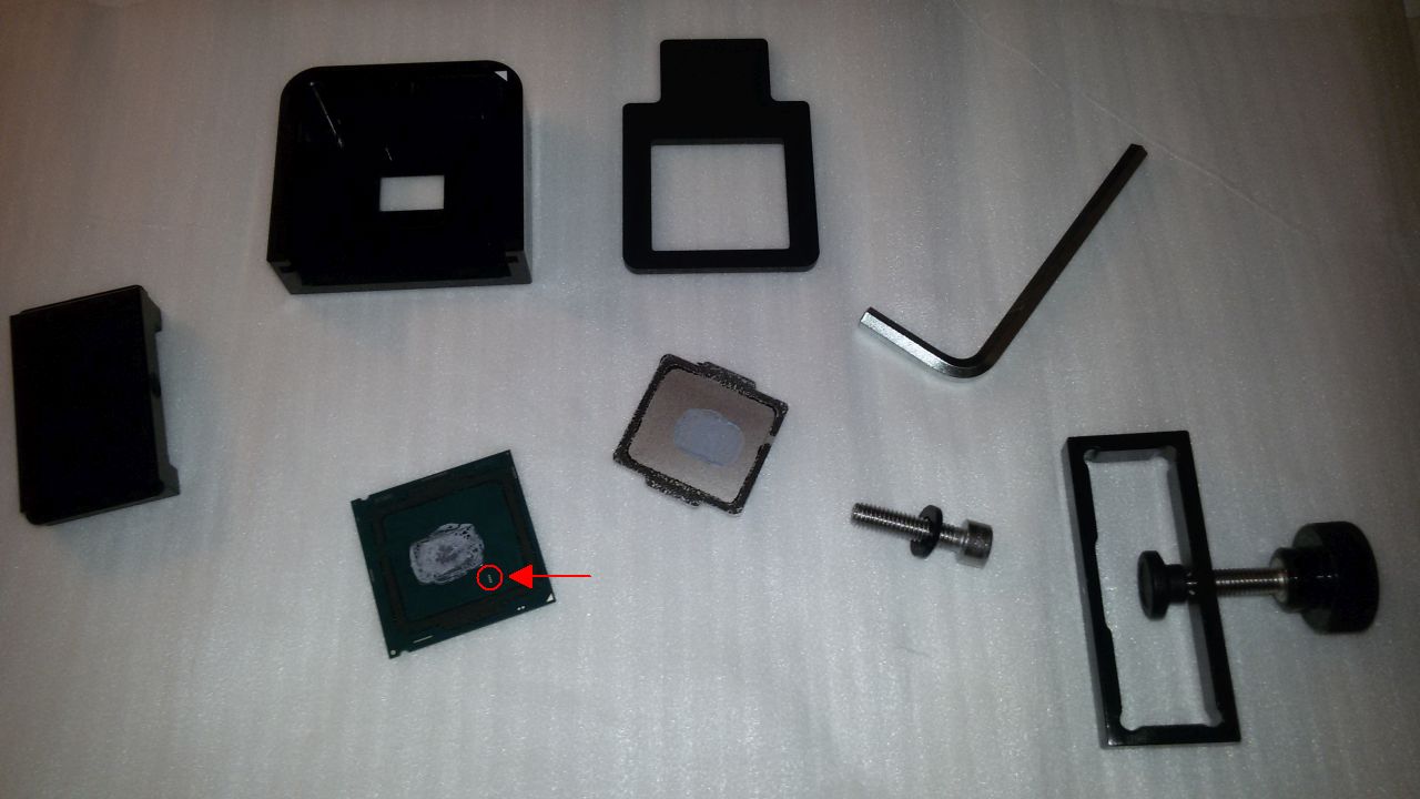

@Blechdesigner
Wie ist das eigentlich beim Köpfen mit der LM-WLP: muss man da um den CPU-Die herum irgendwie isolieren? Da sind ja sicherlich noch ein paar leitende Bauteile um den Die.

@Blechdesigner

Blechdesigner
- Jan. 2009
- 1.266
4 kleine Kontakte/Messpunkte sind neben der Die und sollten zusätzlich isoliert werden (Iso-Band oder micro Klecks WLP).Beitrag schrieb:@Blechdesigner

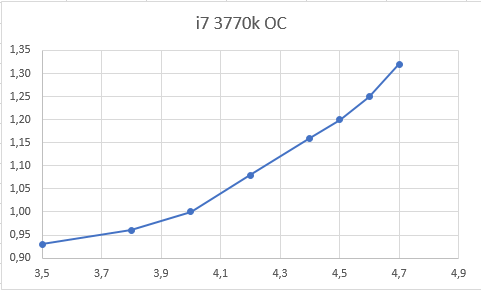

Hi Jungs,
ich denke der SweetSpot bei meiner CPU ist gefunden oder?
Verhält sich bis 4,5GHz doch sehr lineär und ab 4,6GHz steigt es dann doch etwas schneller mit der Voltage. Ich denke so richtung 4,8GHz brauche ich mich dann nicht zu bewegen oder? Möchte das maximale gesunde, an Leistungssteigerung, 24/7

ruthi91
Rear Admiral
- Nov. 2007
- 5.622
Sehr schön, solang das mit der Kühlung alles gut geht, würde ich ihn auf 4,7 lassen.
Für 4,8 müssten wohl über 1,4V her, würde ich auch nicht machen.
Maximal gesund ist immer ein sehr dehnbarer Begriff, niemand kann dir versichern ob eine CPU 10 oder 40 Jahre hält.

The Professor
- Mai 2008
- 2.360
Temps sind bei 4,7GHz bei so um 85° 1,32V waren auch nur so grob ausgelotet +- nen Müh vielleicht noch. aber CPU wird noch mit LM behandelt, wenn der Delid Die Mate 2 mal vorfährt, daher erstmal nur reduzierte Leistung.
Da die Voltage mit 1,32V schon relativ hoch ist, wie sieht es da denn mit den "Spannungspitzen" aus? VDrop oder so? LLC ist auf Medium gesetzt, nicht das ich dmait die CPU brate.

The Professor
- Mai 2008
- 2.360
Das ist die Preisfrage Ruthi, übertakte per Offset und da zeigt die Asus Platine Quatsch an, evtl muss ich mal mit einen festen Wert arbeiten, glaube aber es gab einen Grund wieso ich das nicht getan habe.
ruthi91
Rear Admiral
- Nov. 2007
- 5.622
Vielleicht weil dann die Spannung im idle nicht sinkt, oder Tools es so anzeigen?
Ich empfehle da immer manuell die Stromsparmechanismen C3 - C7 zu aktivieren, dann sollte er das auch mit fixer Vcore machen.
Aber wirkliche Gewissheit bringt wohl nur ein Strommessgerät.
The Professor
- Mai 2008
- 2.360
@Ruthi91
Richtig die Spannung fällt dann im Idle nicht mehr ab. Stromspar ist alles "An"
Also was machen?
Also was machen?
