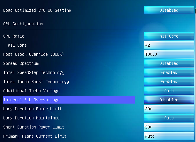

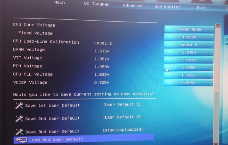

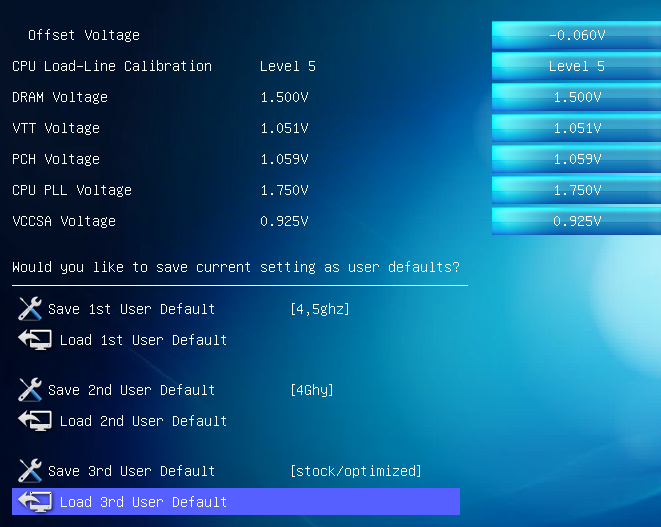

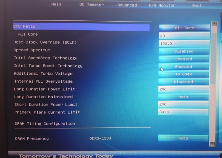

Heyho, wollte mal fragen ob diese Werte gehen, oder meine CPU grillen?^^
CPU : i5 2500k
Board : ASrock p67 Extreme6
oder kann die Spannung noch etwas höher?
Temps sind alle unter 65°
AW: [Sammelthread] Intel Haswell, Sandy- & Ivy-Bridge Overclocking: Fragen (Teil V)
Was soll denn die fixed Spannung und dann noch 4 mV Turbo Voltage?
CPU Core Voltage gehört (erstmal) auf Auto, LLC auf Level 0, die ist bei dir volles Brett drin (Level 5). Immer unter dem Vorbehalt, dass Level 0 = aus ist, das ist nicht auf allen Boards gegeben.
Turbo Voltage kann auch erstmal weggelassen werden. Bei 4 Ghz sollte schon noch genug Spannung von selbst anliegen bzw. kann man sicher sogar noch undervolten.
Bei ASRock war 5 glaube ich aus. Da ist es anders herum als bei Asus. Bei meinem Brett ist 0 = aus, also müsste das höchste bei Asrock = aus sein.
Haste wohl recht, 5 sollte aus sein bei dem Board. Am besten selbst nachprüfen: Stock Takt rein, Prime rein, Spannung mit CPU-Z auslesen. Das Ganze mal mit Level 0 und mal mit Level 5. Das Level, wo die Spannung am niedrigsten ist, bedeutet LLC = aus.
Der Spannungswert im BIOS ist sowieso zweitrangig, ist wenn überhaupt nur ein grober Anhaltspunkt. Die anliegende Spannung unter Last, ausgelesen mit CPU-Z (oder gleichwertigen Programmen) ist das Entscheidende.
Laut Internet und der Grafik im UEFI ist level 5 aus...
ich dachte die Spannung auf Auto zu lassen ist eher ungesund... und die 4mV beim Turbo hab ich raufgehauen, weil sonst nur mehr ging oder Auto.. und ich wollte nicht, dass er mir dann im Turbo zuviel spannung nimmt... Will den rechner nicht killen.
Das ist nur in Extremfällen ungesund, wenn du einfach mal eben 5 Ghz einstellst und schaust, was passiert. Wenn du dich langsam herantastest, hast du die Spannungen und deren Steigerungen ja im Blick (mit CPU-Z unter Last auslesen). Mit 4 Ghz passiert da schon mal garnichts.
Auto bedeutet in dem Fall = 0.
Ah okay!
also packe ich die Spannung auf offset und pendel mich darüber ein ja?
gut dann lasse ich die bei Turbo auf 0
die anderen Einstellungen sind aber okay?
Kommt drauf an, ob du weniger oder mehr Spannung anlegen willst. Offset bedeutet ja nichts anderes als Auto +/- offset Wert. Wenn du also auf Auto noch zu viel Spannung anliegen hast bei 4 Ghz (wovon man ausgehen kann), dann senkst du die Spannung über den Offset ab.
Willst du mehr Spannung anlegen, geht man da am besten über die Turbo Voltage.
Restlichen Einstellungen scheinen ok zu sein.
Der große Vorteil bei Offset liegt in der gesenkten Leerlaufspannung. An und für sich ist das im Idle nicht übermäßig extrem da die CPUs ohnehin viel abschalten, aber dennoch fließt ein höherer Strom als nötig wenn die Spannung auf Lastniveau liegt.
PS: Was für einen RAM hast du verbaut? 1,575V sind eine ziemlich exotische Spannung.

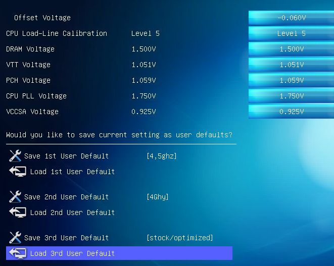

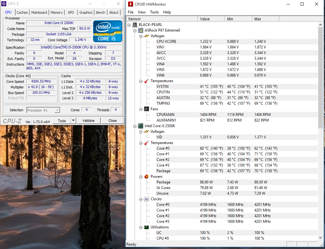

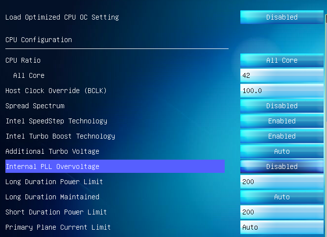

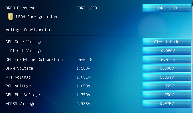

Hab jetzt per offset die spannung runtergedreht und habe bei 4,2Ghz
Laut CPU-Z immer zwischen 1.240V und 1,248V (unter Last) Das Maximum laut HWmonitor war 1.256V
Wäre ja laut dem Guide (max 1.35V für 24/7) kein Problem soweit oder?
Die settings sind jetzt auch geändert.. sprich LLC auf 5 additional TurboV auf "auto"
Und die Ramspannung war auf 1.575 wegen Vollbestückung.. das hat das Board alleine eingestellt. Läuft mit 1.5v aber auch^^
temperatur liegt jetzt bei Prime95 auf max 76° (das ist nen bisschen viel oder?)
nach ein bisschen rumspielen hab ich nun folgendes Ergebnis
4.2Ghz bei maximal 70°
mit den folgenden Werten... CPU-Z wechselt immer zwischen 1.232V und 1.240V (ist das normal? ) 0,9xxx im idle
