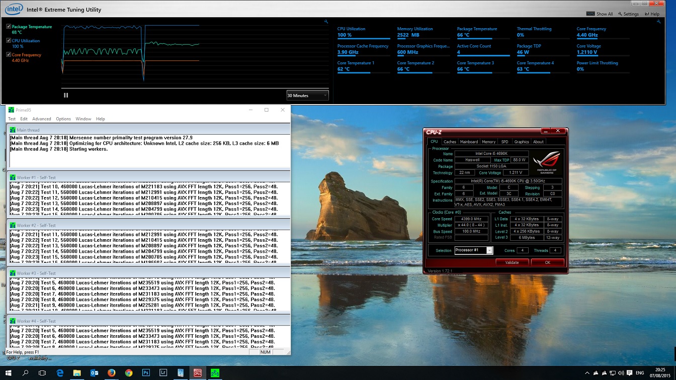

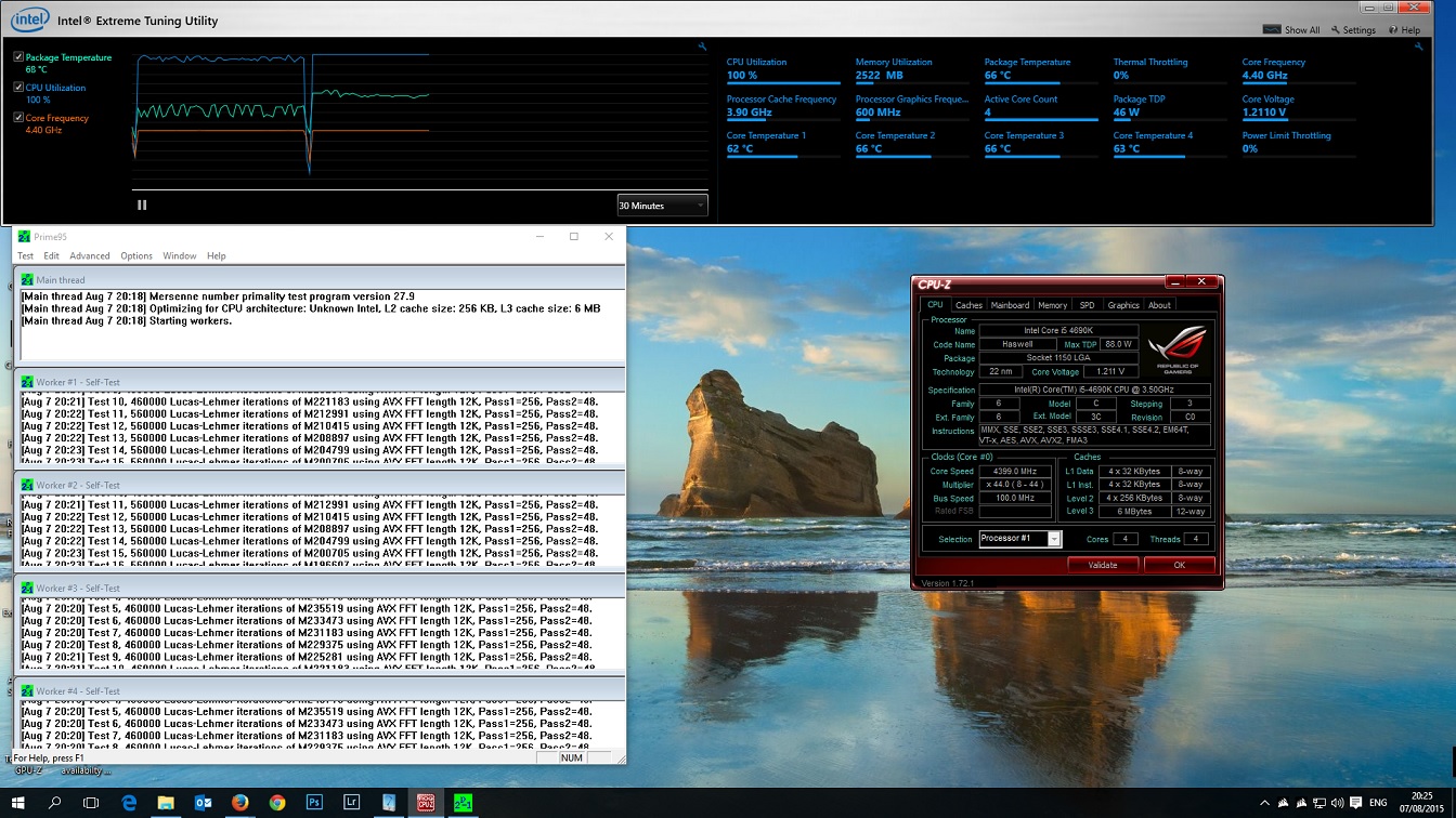

Eine Frage zu meinem Ergebnis:
Ist es normal das Prime95 mehr VCORE ansetzt als Intels XTU? Unter XTU Stress Test hatte ich 1.201 VCORE und bei Prime95 sind es 1.216?
Voltage und temps unter Prime95 sollte OK sein?
Prime95:
Intel XTU:
http://valid.x86.fr/ygmdn5
Update:
Adaptive Voltage runtergesetzt und VCORE ist jetzt auf 1.192V unter Intel XTU Stress Test: http://valid.x86.fr/iwnjmf
Werde nacher mal mit Prime95 testen.
AW: [Sammelthread] Intel Haswell, Sandy- & Ivy-Bridge Overclocking: Fragen (Teil V)
Ich glaube XTU nutzt AVX1, Prime 27.9 nutzt AVX2 mit dem damit verbundenen Aufschlag. 28.4 nutzt zusätzlich noch FMA2.
Vielen Dank fuer die schnelle Antwort, dachte nicht das verschiedene Instruktionen solche Auswirkungen haben koennen.
Ich habe auch festgetellt dass ich noch weiter runter kann, Adaptive Voltage noch mal um 0.05V vermindert und Prime95 angeschmissen: VCORE 1.197 @ 68 Grad, mal sehen ob es stabil ist.
Ziel ist es natuerlich so wenig Voltage wie moeglich bei 4.4GHZ auf meinem i5-4690k. :)

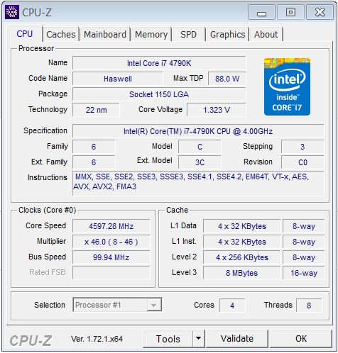

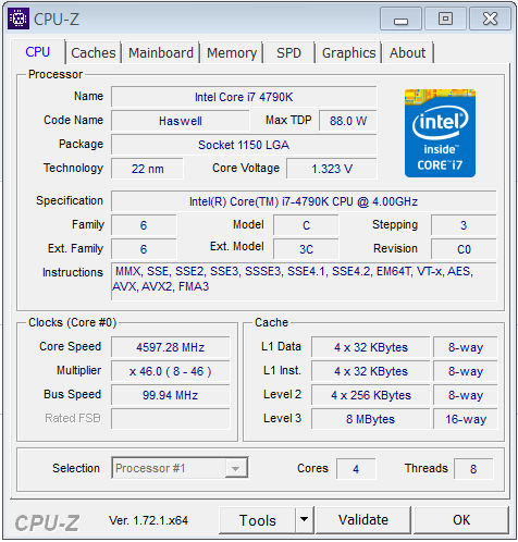

was sagt dir is das ok? will gar nicht an die grenzen gehen denke das ich mich hiermit schon zufrieden geben werde. wollte nur eure meinung hören
Also 1.32V Vcore würde ich definitiv als "an die Grenze gehen" bezeichnen, wenn man es ordentlich gekühlt bekommt sollte es zwar noch nicht problematisch werden, aber grob gesagt ist die Grenze mit Luftkühlung bei ca. 1.35V Vcore und da bist du schon ziemlich nah dran.
Oh stimmt hab vergessen zu erwähnen das die cpu @wak ist. Sollte ich mir sorgen machen?
Pi mal Daumen solltest du unter Luft nicht über 1,3 und unter Wasser nicht über 1,35V im Dauerbetrieb gehen: Immer vorrausgesetzt dass du die CPU bei humanen Temperaturen betreibst.
