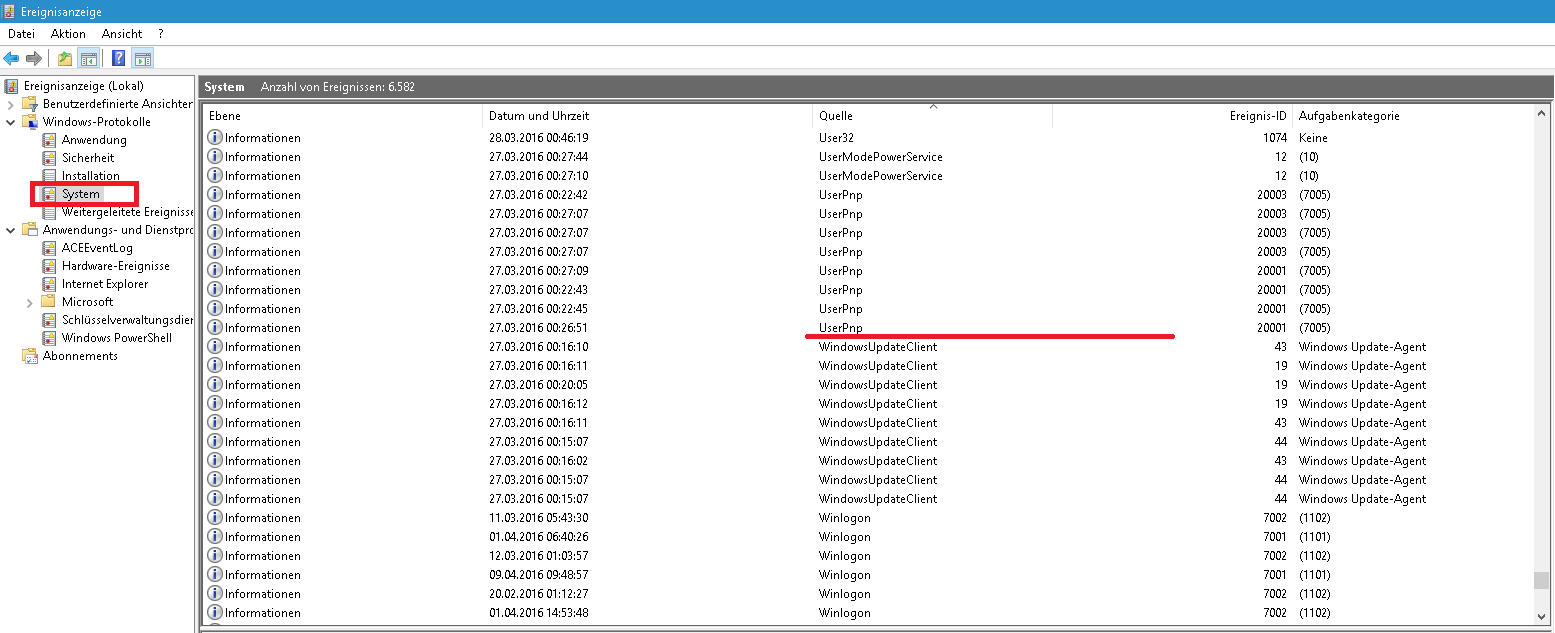

Bin jetzt auf 4,4Ghz bei 1.190V noch nicht voll getestet bei 1,180V ist er nach 1,5std abgeschmiert.Empfiehlt es sich wenn man beim spielen keine Probleme hat einfach auf 1,190V bleiben oder sollte ich solange rumprobieren bis er mehrere Stunden stabil ist.Weil rendern tue ich nicht.Ansonsten bin ich mit 4,4ghz mehr als zufrieden Temps schwanken um die 73Grad.4,5Ghz bekomme ich selbst mit 1,230V nicht mal ein paar Minuten stabil und die Temps gehen schon stark auf die 80Grad also da ist der Macho dann schon zu wenig.

Lass ihn laufen und schau in der Ereignisanzeige nach WHEA Logger Events. Links auf System klicken, rechts oben auf Quelle klicken (um alphabetisch zu sortieren). Wenn da was mit WHEA steht (regelmäßig immer wieder kontrollieren), musst du die Spannung weiter erhöhen.

Ein whea Event würde dann zwischen userpnp und Windows Update Client stehen?bzw dort würde whea geschrieben stehen? Und kann es sein das der PC durch das OC etwas langsamer ins Windows startet vorher waren es etwa 10sec jetzt ungefähr doppelt so lange oder habe ich jetzt irgendwo einen anderen fehler?

Ja da müsste das stehen. Und deiner Beschreibung nach zu Urteilen müssten das auch ziemlich viele sein bisher.

WHEA Logger werden in der Ereignisanzeige-> benutzerdefinierte Ansicht -> Administrative Ereignisse aufgelistet zwischen all den anderen Meldungen die dort so gelistet sind. Da sie wirklich WHEA mit lauter Großbuchstaben geschrieben werden sind sie recht leicht zu sehen außerdem kann man auch einfach die Suchfunktion nutzen
Hatte komischerweise kein einen drinnen trotz mehrer Bluescreens jetzt habe ich sie natürlich schon gelöscht
. Werde es einfach mal beobachten. Vielleicht bilde ich mir das mit dem Hochfahren nur ein dachte es könnte damit zusammen hängen das jetzt mehr BIOS Einstellungen geladen werden müssen als wenn alles auf Auto steht
