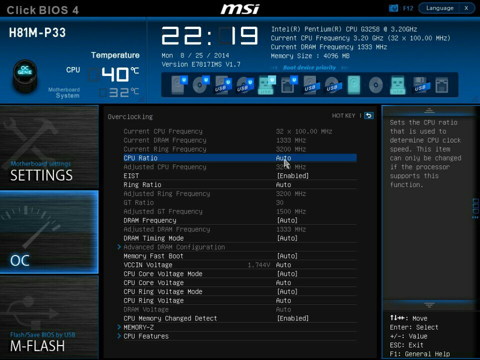

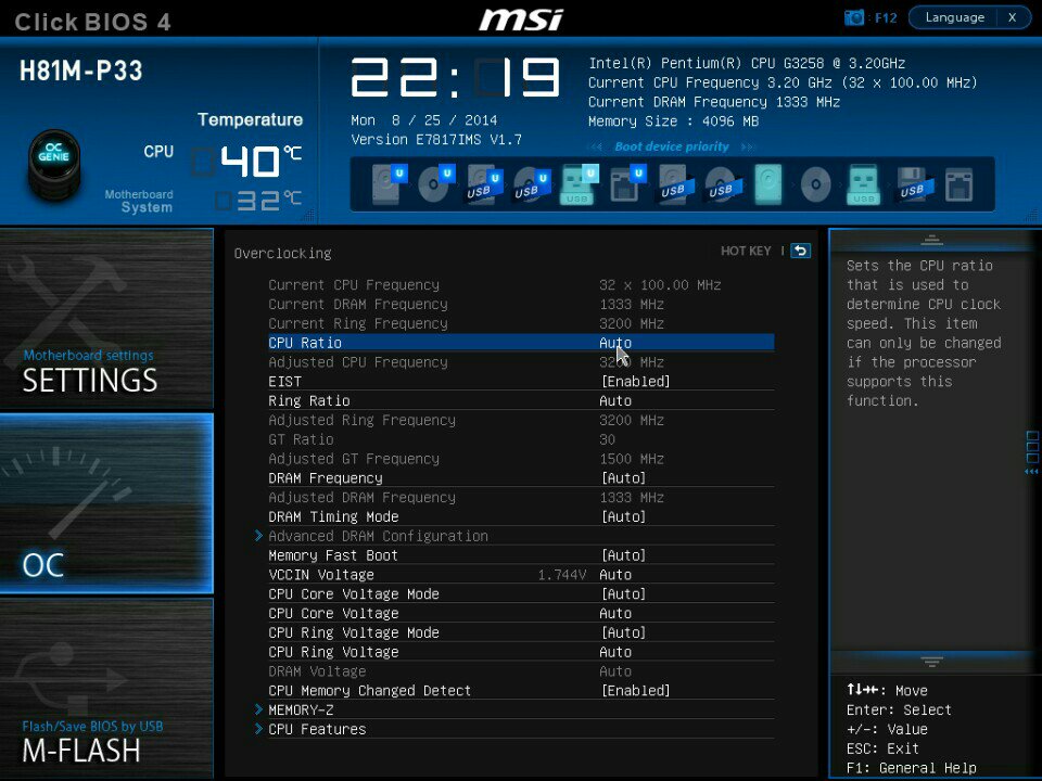

Der erste Screenshot den ich gepostet hatte, stammt aber definitiv von einem H81M-P33 V2, also seinem Board.
Und hier ein H81M P33 (ohne V2) mit Spannungsregelung

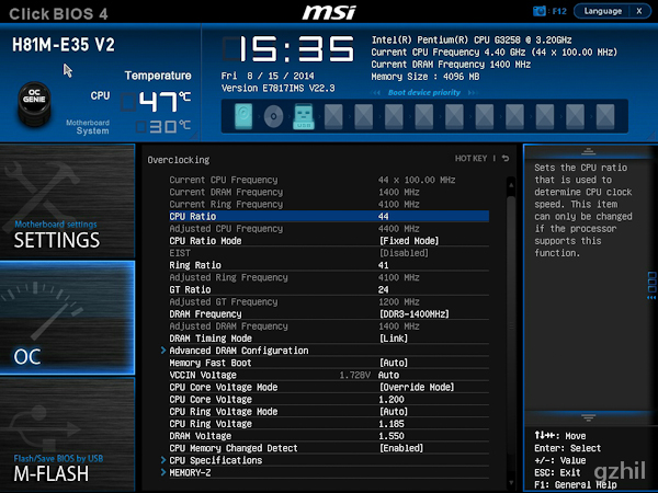

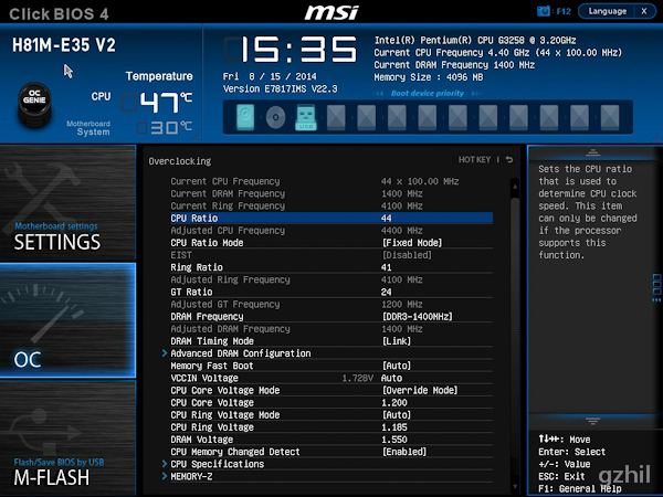

Hier ein H81M-E35 V2
Warum er das dann bei sich nicht hat, ist doch schon seltsam.
