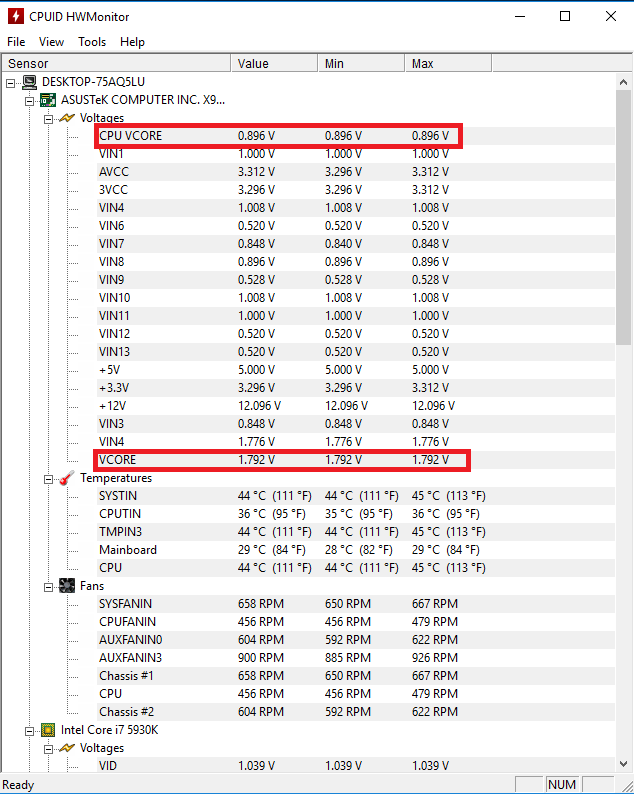

und was sagt mir dieser Wert? Was bedeutet er?

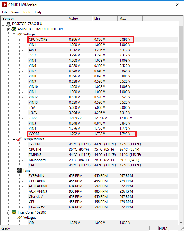

Bei dem Wert unten steht doch auch VCore!

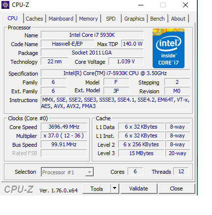

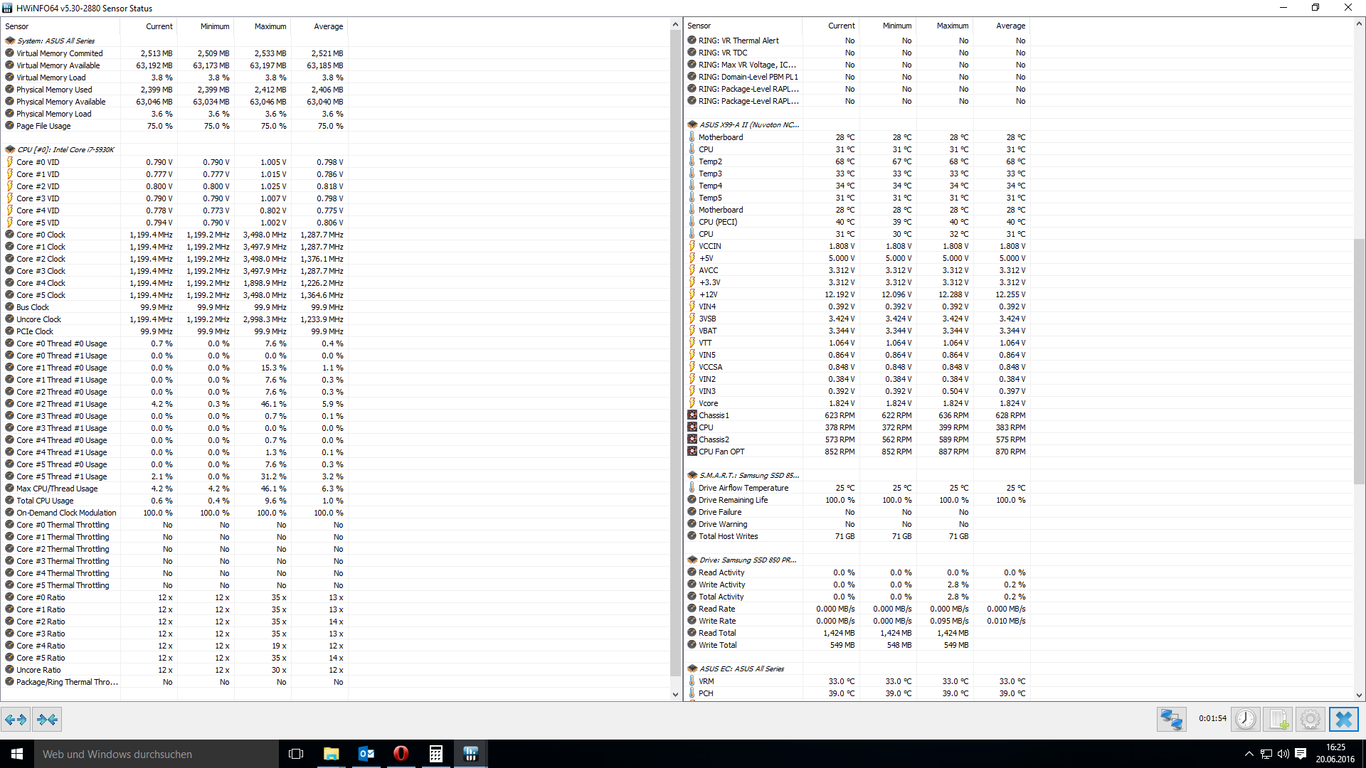

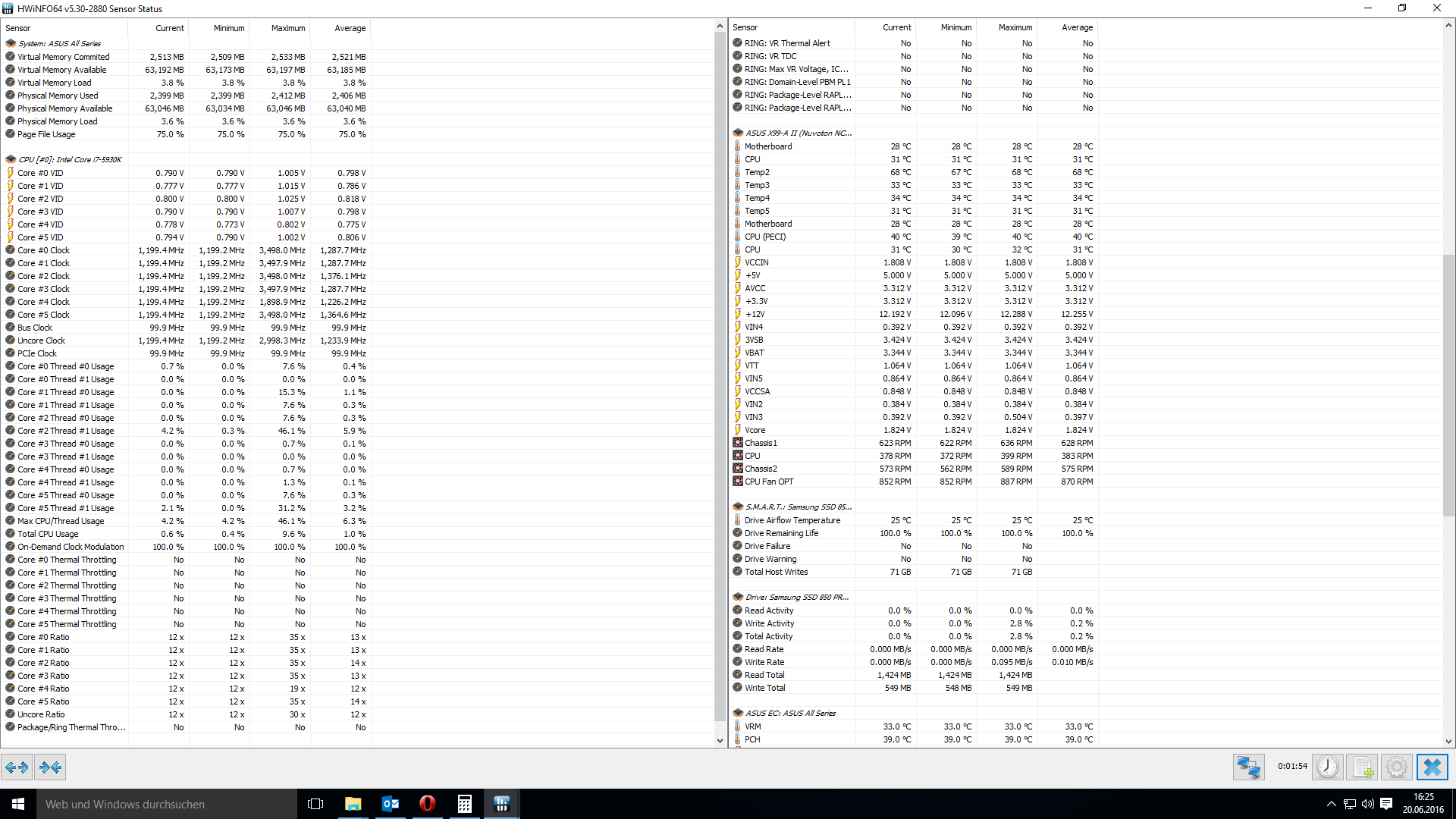

Dann kennt das Programm die korrekte Bezeichnung einfach nicht. Alleine von der Höhe der Spannungen kann man das aber schon so zuordnen. Schau mal in HWiNFO nach, was dort angezeigt wird.

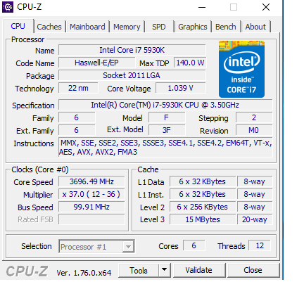

VCCIN ist die Input Voltage, die ist identisch. VCore wäre mit über 1,8 V natürlich viel zu hoch. Da hat dann wohl der HWMonitor Recht. Was sagt CPU-Z?

Bei CPU-Z ist der Takt aber auch höher als in den anderen Programmen. Wenn du jetzt noch alle 3 Programme gleichzeitig laufen lässt und dann auch noch die Werte unter Last und im Leerlauf vergleichst, sollte sich eigentlich herauskristallisieren, welcher Wert nun zu berücksichtigen ist. Sieht wohl so aus, als wären das CPU-Z und HWMonitor. HWiNFO zeigt keinen korrekten Wert an.
Den Takt habe ich auf Höchstleistung gestellt.
Ich würde nur mal gerne wissen was der untere Wert aussagt?
Wie Toni anfangs schon gesagt hat, das wird die VRin sein, also die Eingangsspannung für die CPU, wenn die 1.8 tatsächlich deine Vcore wären könntest du das Ding nur noch mit Stickstoff gekühlt bekommen und selbst dann würde die CPU nicht lange leben ;)
Ist der mit 1.8 nicht zu hoch und was bedeutet dieser Wert?
Dank Dir
wenn du mir jetzt noch erklärst für was dieser Wert gut ist...
Das ist die Eingangsspannung der CPU. Haswell CPUs haben aber die Eigenart, noch einen Spannungswandler integriert zu haben, der diese Eingangsspannung dann in die VCore umwandelt.
Bei anderen CPUs braucht man sich da keine Gedanken machen, da ist Eingangsspannung = VCore.

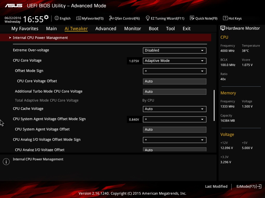

Die Spannung sollte über Adaptive Mode / Turbo Voltage geregelt werden. Dann wird im Leerlauf auch abgesenkt. Keine fixe Spannung eingeben.
Cache Takt und Spannung würde ich dann festlegen, wenn du grob den Core Takt und die dafür benötigte Spannung ausgelotet hast.
Speedstep nicht auf Disabled.

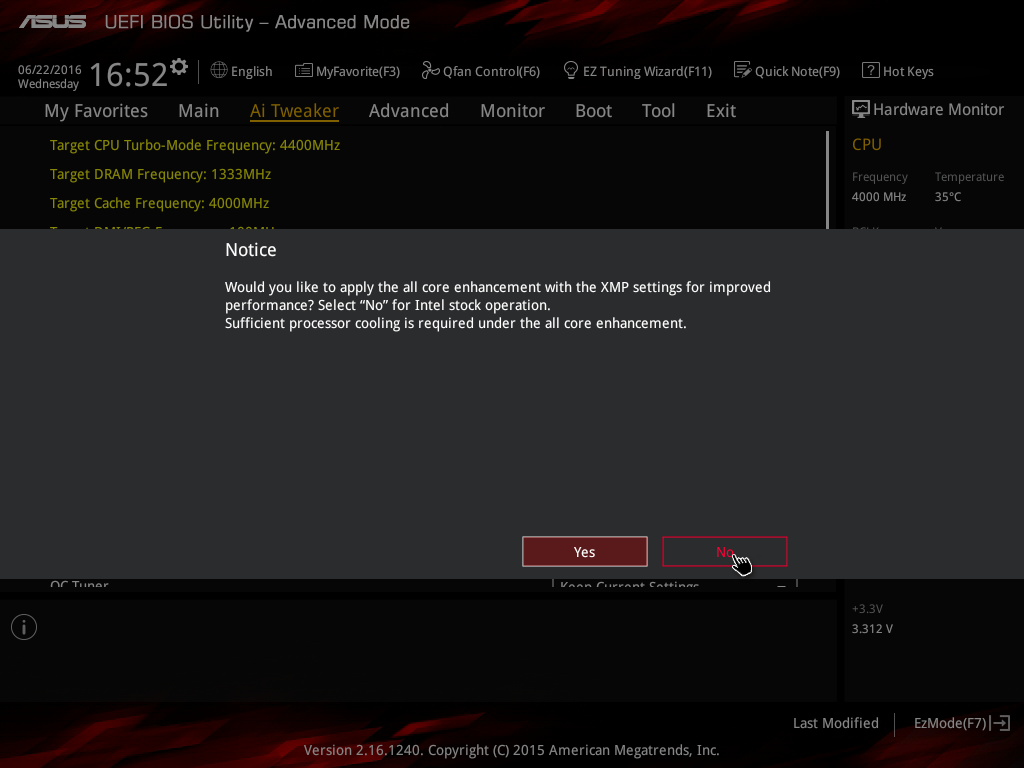

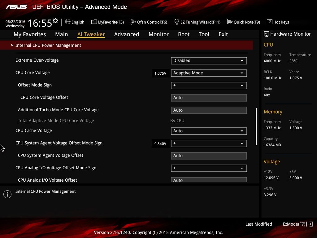

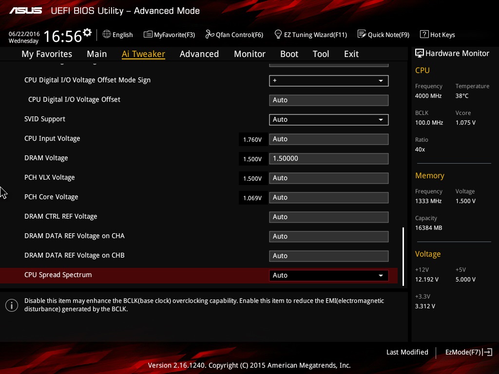

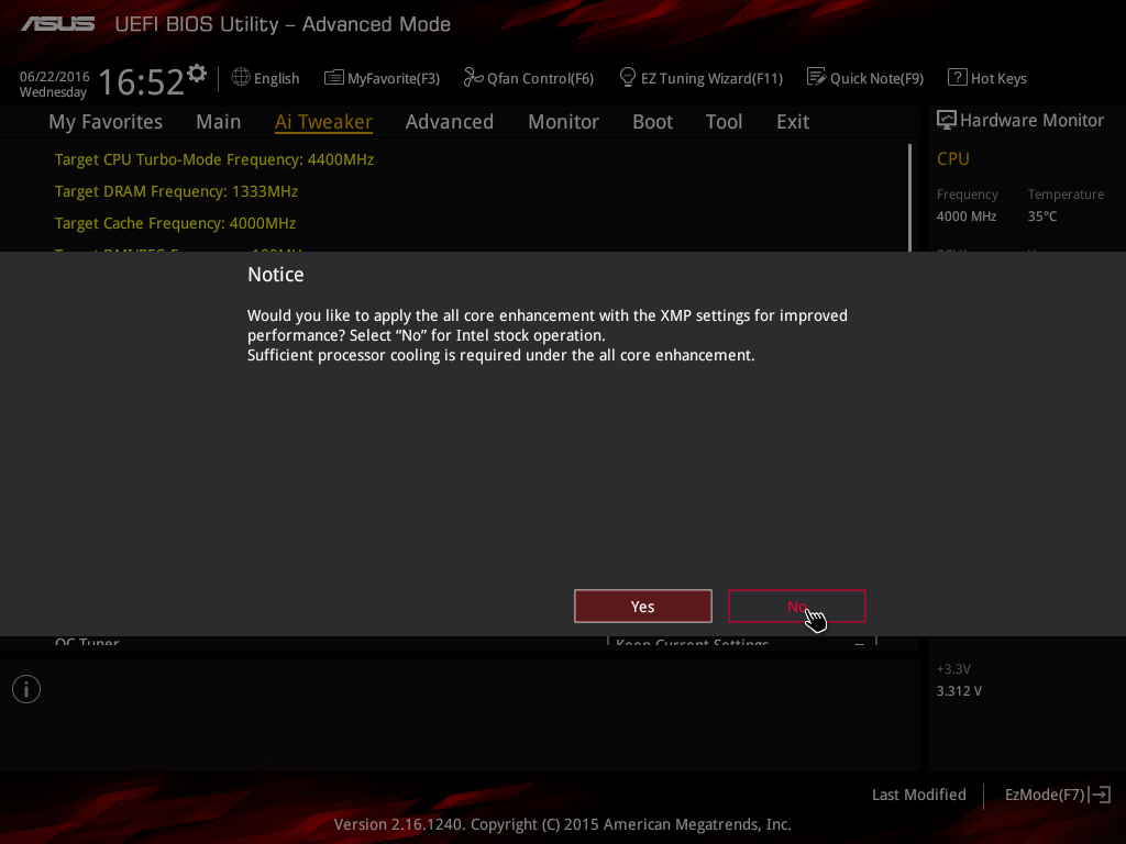

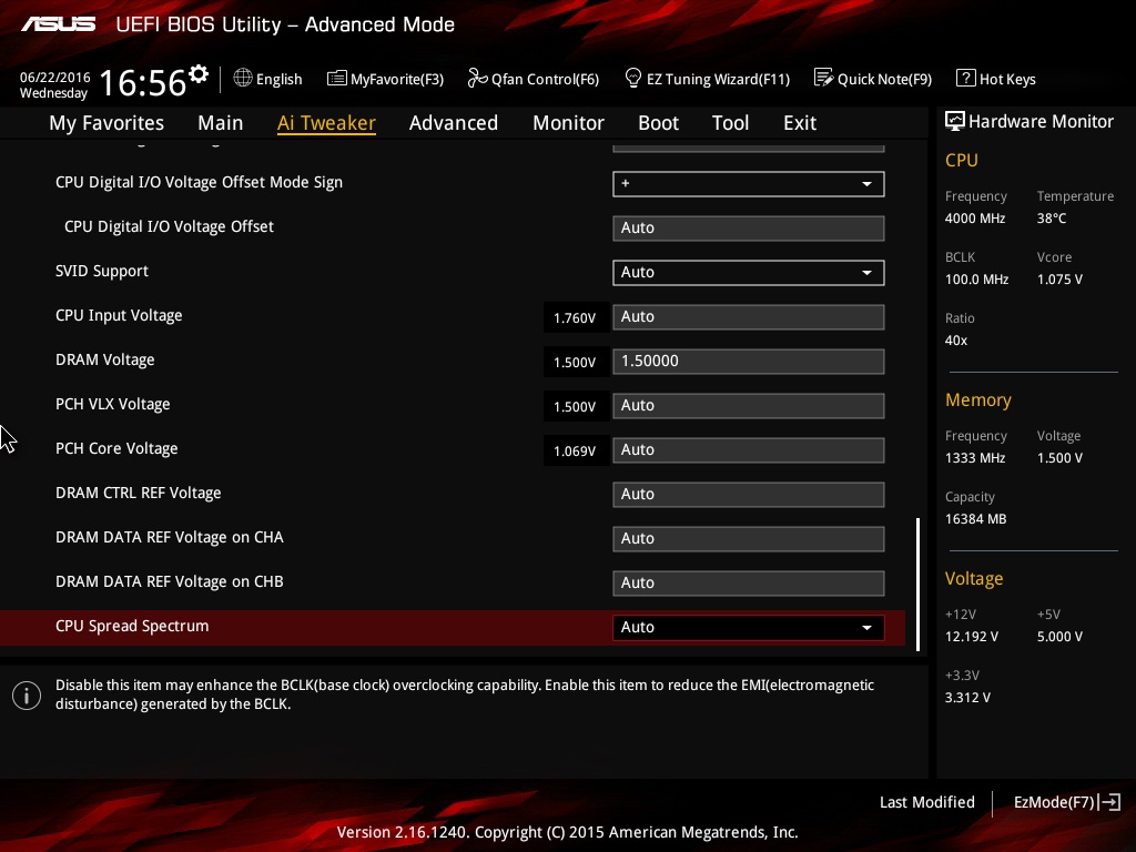

so da wären 3 Stk. Das erste ist die Meldung die mit meinem XMP Profil kommt. Dann eines mit den Einstellungen des Adaptive Mode und eines mit einer Menge an anderen Spannungen.
Ein Bild mit dem Multi habe ich jetzt nicht gemacht. Dort habe ich nichts geändert.
Kann ich mit diesen Einstellungen anfangen meine Vcore zu ermitteln? Bzw wie gehe ich vor wenn ich meine Spannung auf Adaptive geschalten habe?

Additional Turbo Mode CPU Voltage kannst du mal von Auto auf +10 mV (+ 0,010 V) stellen, einfach als Platzhalter. Dann kannst du den Multiplikator mal auf 42 stellen und dabei die Spannung unter Last beobachten, nicht bei 45 anfangen. Sonst besteht die Chance, dass die VCore entweder viel zu hoch ist oder so niedrig, dass das System sofort instabil ist. Von 42 dann weiter nach oben tasten und dabei die vorher eingestellten 10 mV bedarfsgerecht hoch oder runter justieren.
Außerdem zeige mal einen Screenshot bei den direkten Unterpunkten von AI Overclock Tuner (wo du XMP eingestellt hast).
