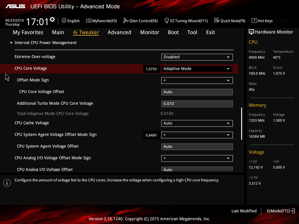

Das komische bei meinem Board Asus Z170 Sabretooth ist das ich auch dachte mit Aditional TurboVoltage wird einfach dazu gerechnet. War aber nicht so hab langsam angefangen mit +0.100V dann weiter +0.200V.... bis 0.600V und meine VCore hat sich null verändert und war unter Last niedriger als die IDLE wodurch natürlich alles instabil war. Irgendwann dachte ich mir okay am Arsch jetzt +1.300V eingegeben und Siehe da ich hatte bei Volllast endlich mal 1.200V anstatt 1.050V.
Hab momentan 1.400V drin stehen und -0.050 Offset kennt jemand ähnliches verhalten?

Dass du so eine hohe Turbo Spannung eingeben musst, liegt wahrscheinlich daran, dass dies bei dir einen absoluten Wert darstellt und kein + oder - Offset (wo der Wert von einem Grundwert abgezogen oder addiert wird), da muss man ganz genau auf die Bezeichnungen achten, ob da wirklich was mit additional steht. Einige ASUS Boards bieten zusätzlich noch die Möglichkeit, eine absolute Turbo Spannung festzulegen. Ggf. nochmal Screenshots von den Einstellungen im BIOS nachreichen.

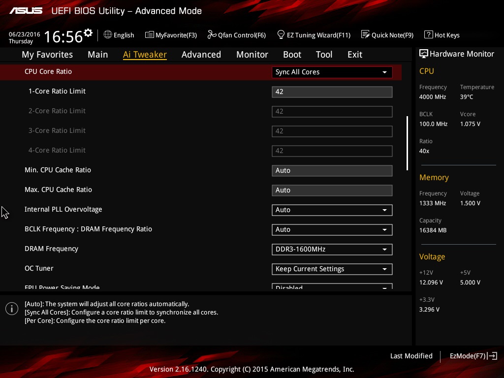

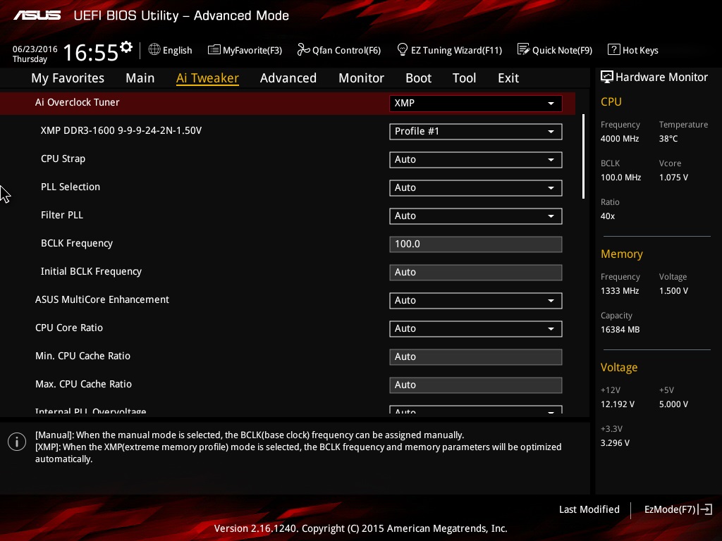

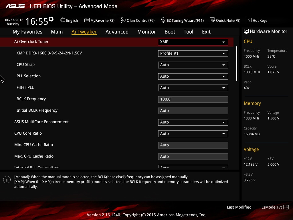

160623165559.jpg XMP Einstellungen

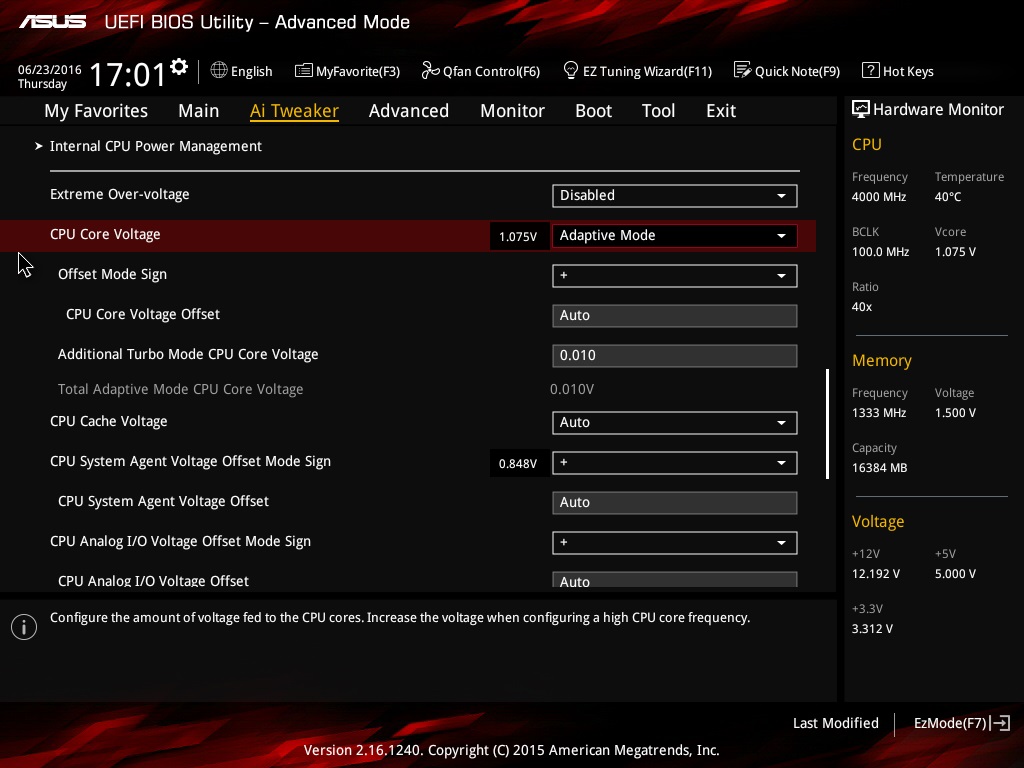

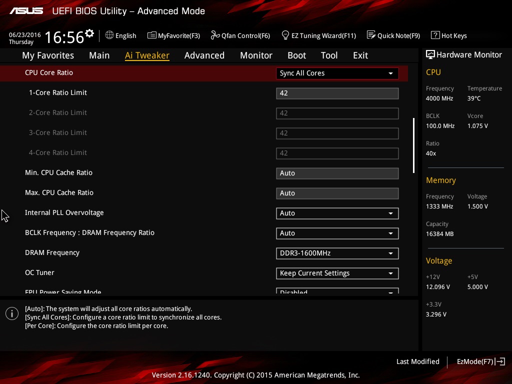

160623165649.jpg Einstellungen für Multi 42

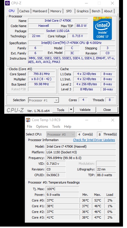

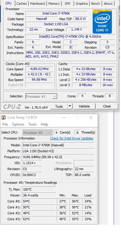

IDLE.jpg Werte@ IDLE

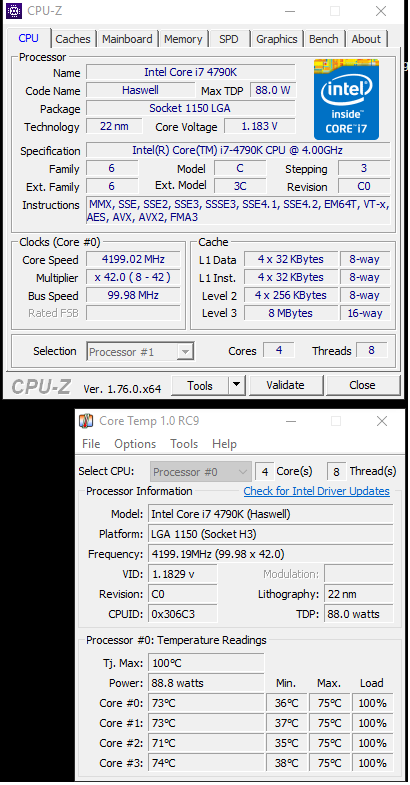

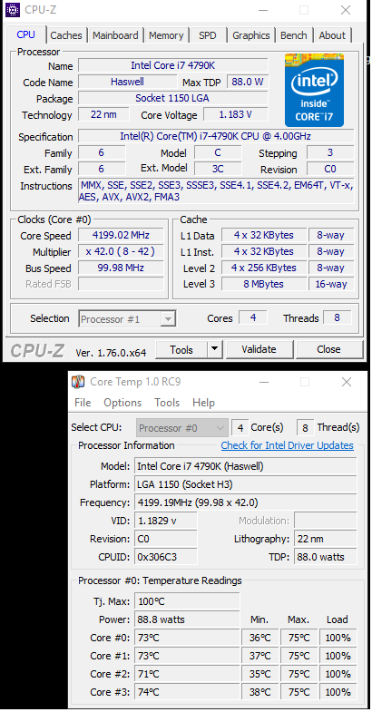

LAST.png Werte@ Prime95 (custom, 1344-1344)
75°C ist ziemlich warm oder..? Bei mir im Zimmer hat es aber auch seine 30°C^^

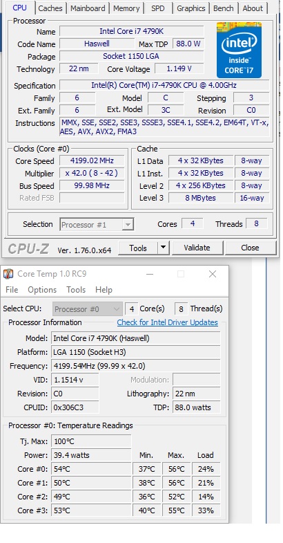

BF3.jpg 15min BF3, Auslastung laut afterburner bei 35-35%
Sieht gut aus soweit. Jetzt kannst du dich wohl daran machen, den Multi weiter zu erhöhen, immer wieder Lastspannung kontrollieren und über die Turbo Voltage die Spannung ausloten.
Temps musst du mal bei 4,5 Ghz schauen.
Bild oben rechts soll Leerlauf sein? Normalerweise müsste er bis zu 800 Mhz runtertakten. schau mal in den Taskmanager nach der CPU Auslastung, ob die wirklich nahe Null liegt.
Ok, er taktet akurat herunter, aber die Spannung bleibt hoch, dem muss man auf den Grund gehen.

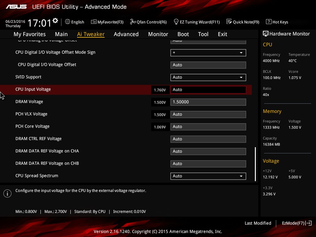

Neuestes BIOS ist drauf?

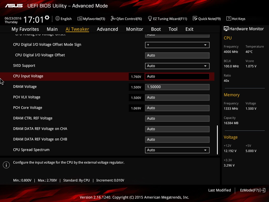

Vielleicht kommt das Board mit dem separaten negativen Offset nicht klar. Veilleicht kannst du den mal raus nehmen. Auch kommt mir die eingegebene Turbo Spannung seltsam vor. C-States evtl. auch alle wieder auf Standard.
Notfalls müssen eben die default settings wiederhergestellt werden um zu sehen wie er sich da verhält und dann Punkt für Punkt systematisch verfolgen, wo die Ursache liegt.
Kannst du Offset Voltage nicht auf Auto stellen? (dort wo momentan 0.001 steht)
