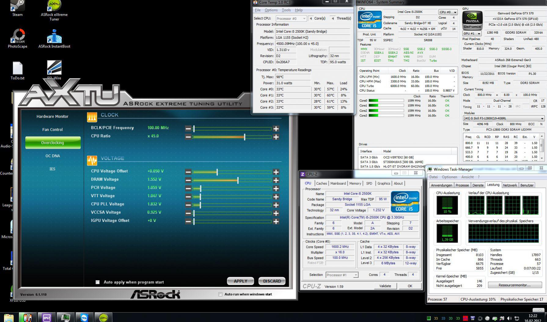

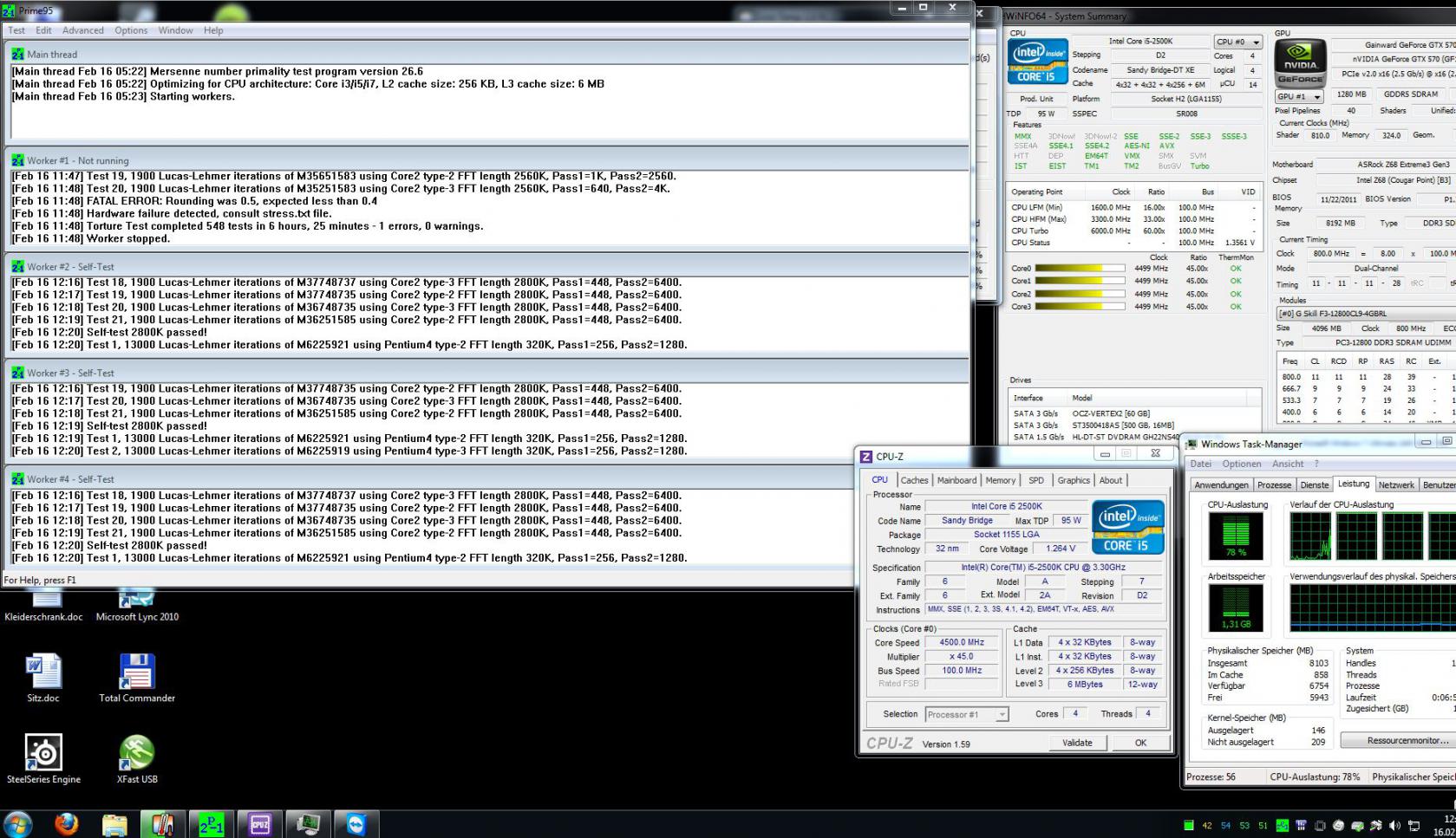

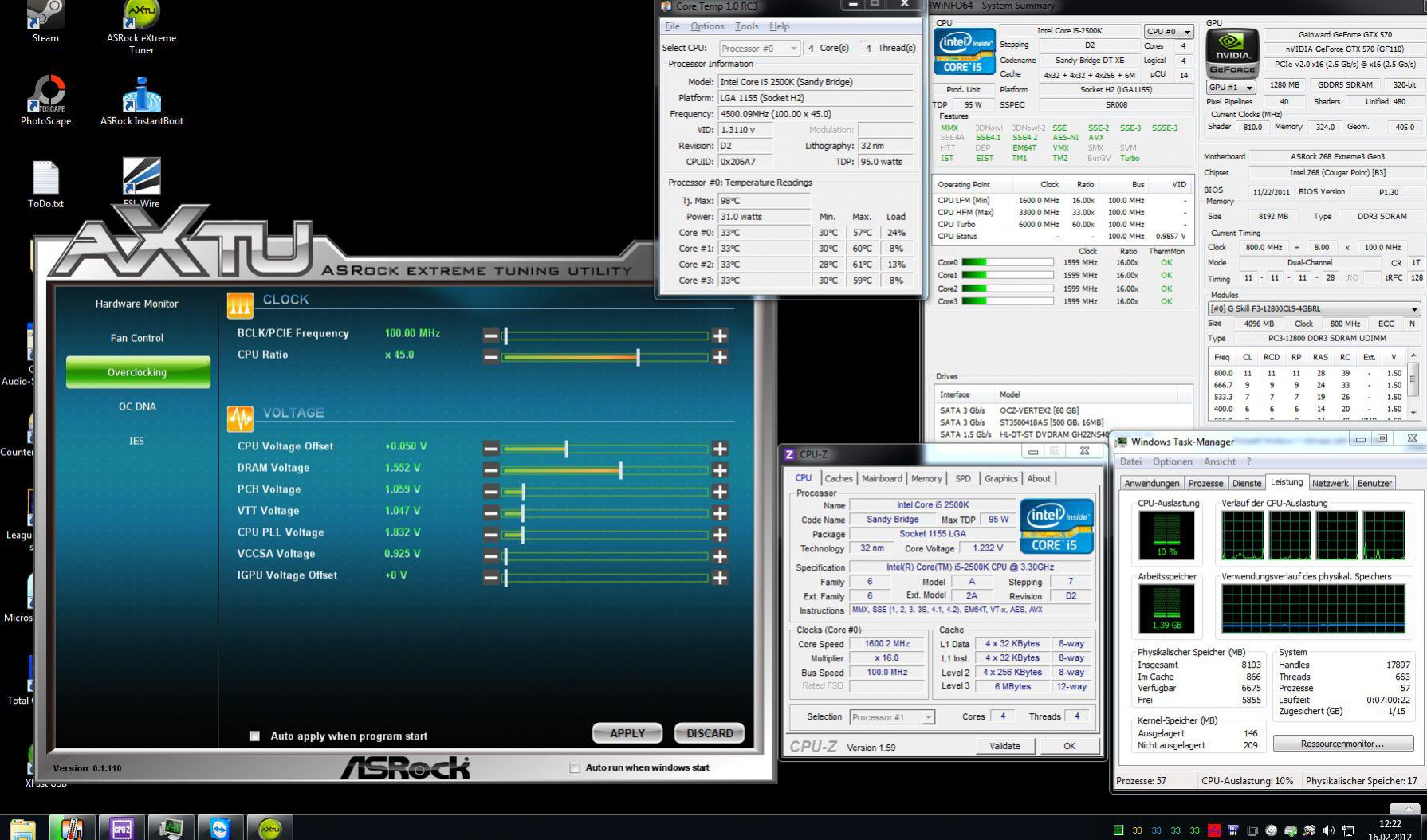

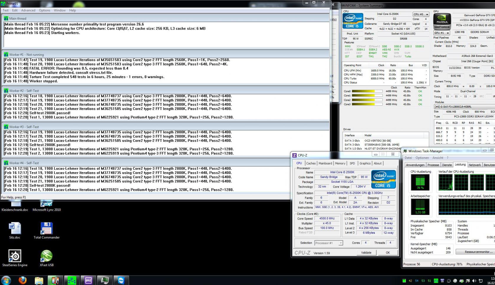

ich bin im Moment dabei meinen 2500k auf einem AsRock Extreme3 Gen3 rockstable auf 4.5 Ghz zu betreiben.
Bin schon mittlerweile bei +0.050 Offset und hatte jetzt wieder einen Error nach 6h im Prime95 Custom Torture Test.
Entweder funktioniert mein 2500k nicht so gut oder ich mache einfach etwas falsch.
[Thu Feb 16 11:48:20 2012]
FATAL ERROR: Rounding was 0.5, expected less than 0.4
Hardware failure detected, consult stress.txt file.
Self-test 2560K passed!
Könnt Ihr mir Tipps zur Anpassung geben?
Ich verstehe das mit dem Offset noch nicht so recht...wo kann ich den die Grund vcore für die CPU einstellen?...der Offset ist doch für den Idle gedacht...
\\Edit: Bin nun bei +0.075 Offset und kann einen 8k Short Test bereits seit 1 Std. und 60° standhalten. Werde die Settings mal über Nacht testen. Trotzdem bin ich über jede Anregung von euch dankbar :)

AW: [Sammelthread] Intel Sandy Bridge Overclocking: Fragen (Teil II)
kevinho schrieb:
Short Duration power limit: 200
Long duration power limit: 200
Long duration maintained: 1s
Additional turbo: auto
Core current limit: 200
Passt, die CPU nimmt sich ohnehin nur soviel wie sich braucht. Theoretisch könntest du hier also 1000 einstellen und es würde nichts schaden.
In der Praxis kannst du auch nach unten gehen, das/wann du die Werte erhöhen musst, siehst du wenn sich die CPU unter Last heruntertaktet (wenn das TDP Limit von XW überschritten wird).
kevinho schrieb:
Gibts hierdran etwas auszusetzen?
Außer dass du mit den falschen und ineffektiven Prime Tests arbeitest nicht. Wie du die richtigen Prime Runs einstellst, kannst du im Guide in meiner Signatur nachlesen.
P.S: Die W Anzeige von CoreTemp ist ohnehin nicht verlässlich, aber es stimmt leider dass die ASRock Boards etwas mehr verbrauchen.
Hier mal die Differenz der CoreTemp Verbrauchsanzeige und des tatsächlichen Verbrauchs der CPU an der Steckdose gemessen:
Weby: Auch dir empfehle ich einen Blick in meinen Guide bzgl. des Offsets. In kurz: Offset = +- Spannung (ohne Vdrop + Vdroop des Offsets) zur VID deiner CPU bei jeweils eingestellten Multi, erlaubt gleichzeitig noch die Nutzung der Stromsparmodi, was mit fixer VCore nicht mehr möglich wäre.
