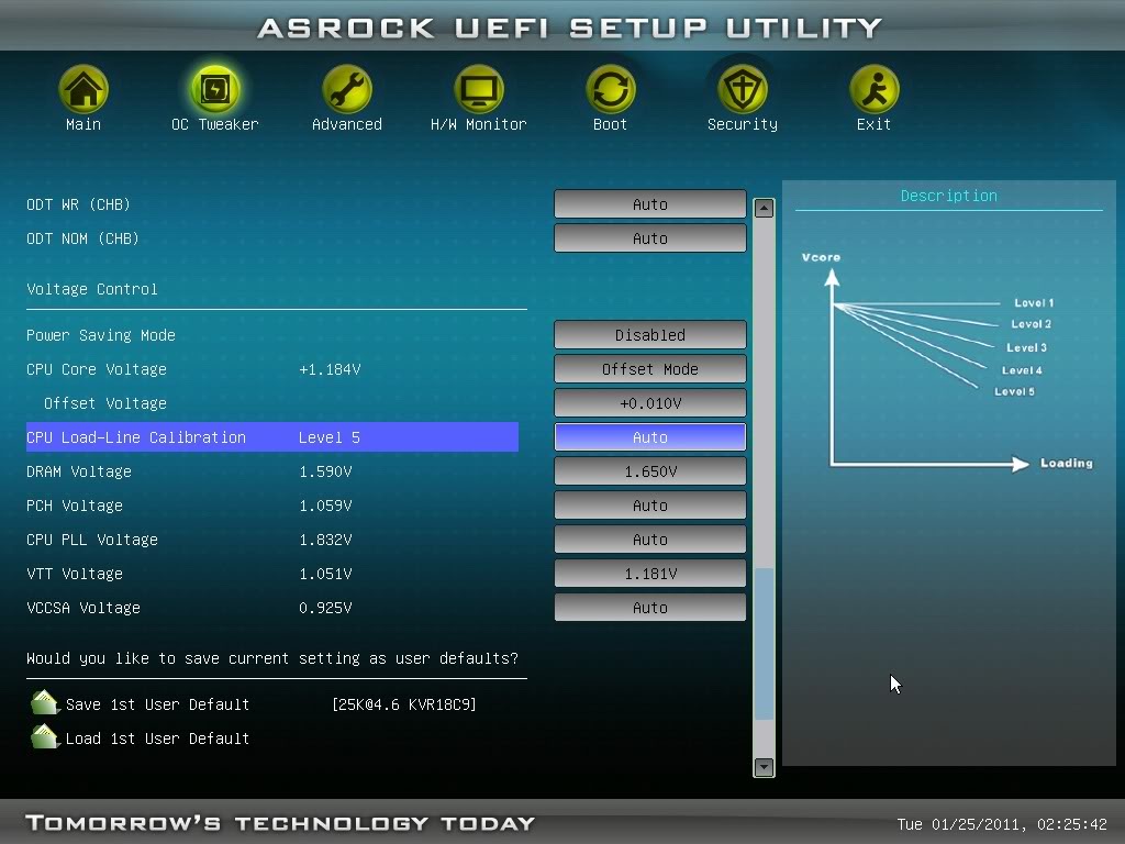

Die 4Ghz liefen bei mir mit einem Offset von -0,1V nicht mehr stabil, bei großen FFT-Längen hat Prime immer Fehler ausgespuckt. Also wollte ich zunächst zurück auf -0,09V gehen, habe dann aber mal versucht die -0,1V beizubehalten und habe dafür LLC von Level5 (max) auf Level 4 zurückgestellt.
So ist das System jetzt fast 14h primestable.
Meint ihr, es lohnt sich jetzt noch einen stärkeren Offset auszuprobieren? Die CPU läuft nun nämlich mit 1,168V bei 4Ghz, andere haben diesen Takt mit 1,12V stabil gehalten!
Grüße
jusaca
@jusaca Da hilft nur ausprobieren.
Übrigens die 4GHz laufen mit LLC 4 weil du jetzt eine höhere Spannung hast.
Bei ASRock bedeutet ein höheres LLC Level, dass die Spannung unter Last stärker abfällt. Kurz: Level 1 ergibt die höchste Spannung unter Last und Level 5 die niedrigste.
Siehe Anhang:
Jop, die Grafik hatte ich mir auch schon abfotografiert^^
Aber ist prinzipiell schon eine hübsche Verbesserung im Gegensatz zur Auto-Spannung, da wird die CPU mit 1,232V befeuert oO
