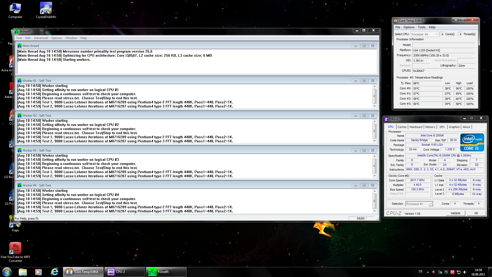

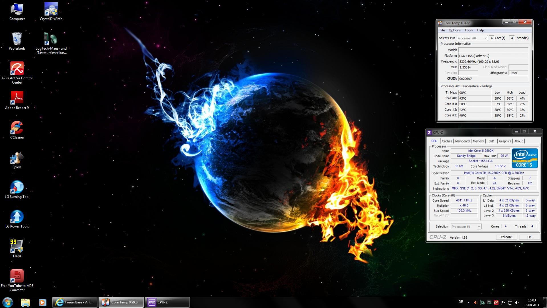

Gerade eben hab ich mal die CPU auf 4.0 GHz übertaktet.
Auffallend ist, dass Core Temp und CPUz unterschiedliche Core Voltage/VID-Werte anzeigt und dass bei CPUz die Spannung sinkt, wenn die CPU ausgelastet wird. Kann ich eigentlich die Spannung irgendwie senken ohne sie zu fixen ?

CoreTemp liest die VID aus, CPU-Z versucht sich an der anliegenden Spannung.
Dass die Spannung unter Last abfällt, liegt an der Load Line Calibration (LLC), auch bekannt als V-Droop.
Zu Grunde liegt der Gedanke dass eine CPU unter Last wärmer wird und warmes Material besser Strom leitet. Entsprechend kann die anliegende Spannung reduziert werden, ohne dass die Stabilität darunter leidet.
Um die Spannung ohne sie zu fixen zu senken musst du nur den Post von Armandex0 über dir lesen. Negatives Offset heißen die Zauberwörter^^ (Funktioniert aber nur bis ~4,2Ghz ganz gut, da sonst die VID exorbitant ansteigt und du im Idle zu geringe Spannungen hättest.)

Sind das nun Einstellungen über Offset oder gefixte Spannungen in Deinen Screens?
Taktet die CPU im Idle schon runter oder ist das gewollt dass sie es nicht tut?
Richtig, Coretemp liest nur die VID aus und CPU-Z zeigt die gerade anliegende VCore.
Dass die VCore unter Last sinkt ist so beabsichtigt und auch notwendig (hängt von der Temperatur der CPU ab) um sich im Rahmen der TDP zu bewegen. = VDroop
Bei hohen Taktraten und Offset-Werten kann dabei unter Umständen die Spannung für stabilen Betrieb nicht mehr ausreichen. Mit der Loadline Calibration kann man da gegensteuern (LLC). Viele Boards bieten damit die Möglichkeit, den VDroop schrittweise zu vermindern bzw. gar gänzlich auszuschalten. Das mag in gewissem Rahmen etwas helfen, die Spannung ohne Lastzustände niedrig zu halten. Andererseits werden die Spannungen unter Last steigen, was zusammen mit hohen Temperaturen nicht gut für die CPU ist.
Nichts dergleichen. Core Voltage ist auf Auto, Offset disabled.
Nein hab mal versucht alle Stromsparmechanismen abzuschalten. Mit eingeschalteten Stromsparmechanismen funktionierts.
Heißt also das ich mich an CPUz halten soll.... war gerade etwas verwirrt, weil bei CoreTemp die Spannung unter last steigt.
Dann schalt ich jetzt mal die LLC an und geh mit der Vcore auf normal und stell ein negatives Offset ein!
Lass zunächst lieber die Finger weg von LLC und greife erst dazu wenn die CPU mit neg. Offset Werten instabil wird. Wie schon beschrieben, ist das ne Frage der individuellen Abwägung.
Zum Testen empfehl ich Dir eher den Intel Burn Test. Jeweils mind. mit Standard Stress Level einmal auf allen Threads und dann noch auf nur einem Thread testen. Geht auch schneller als stundenlange Prime laufen zu lassen und gerade bei 1Thread Belastungstest liegen dann gerne mal zu niedrige Spannungen an, was einem mit Prime nicht ohne weiteres auffällt.
Zu niedrige Spannungen können auch zu Fehlern führen die nicht zwangsläufig mit Absturz bestraft werden. Das würde also Sinn und Zweck der Übertaktung etwas zuwider laufen.
Der Burn Test liefert deswegen in meinen Augen also etwas sinnvollere Ergebnisse hinsichtlich der Alltagstauglichkeit.
