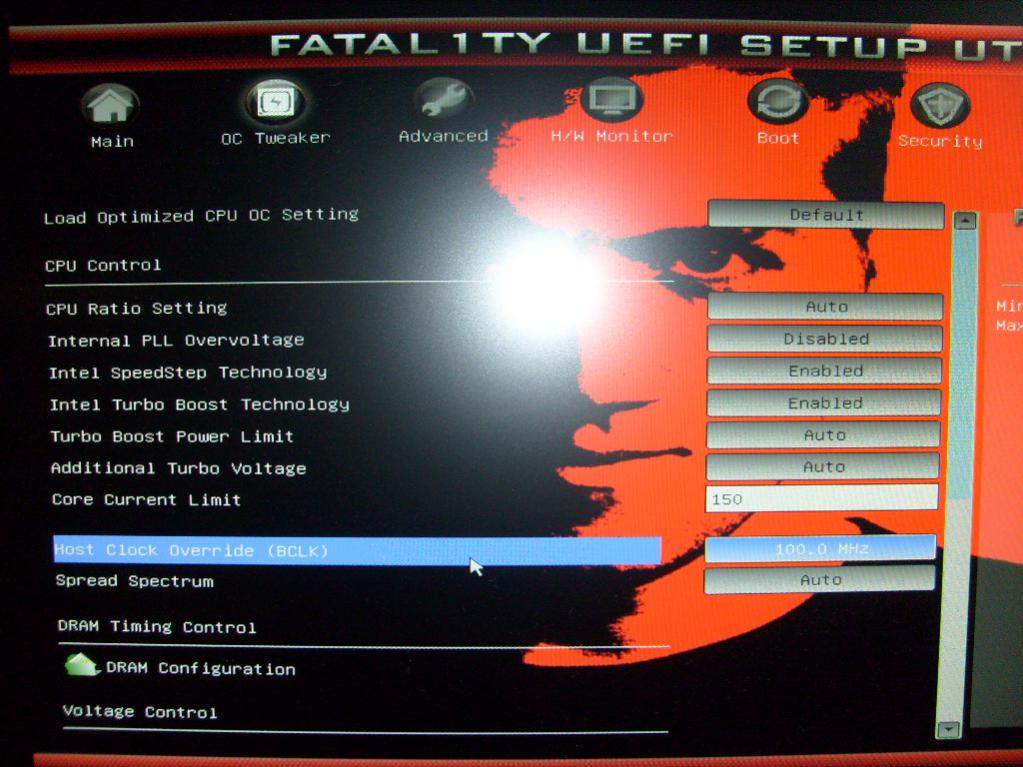

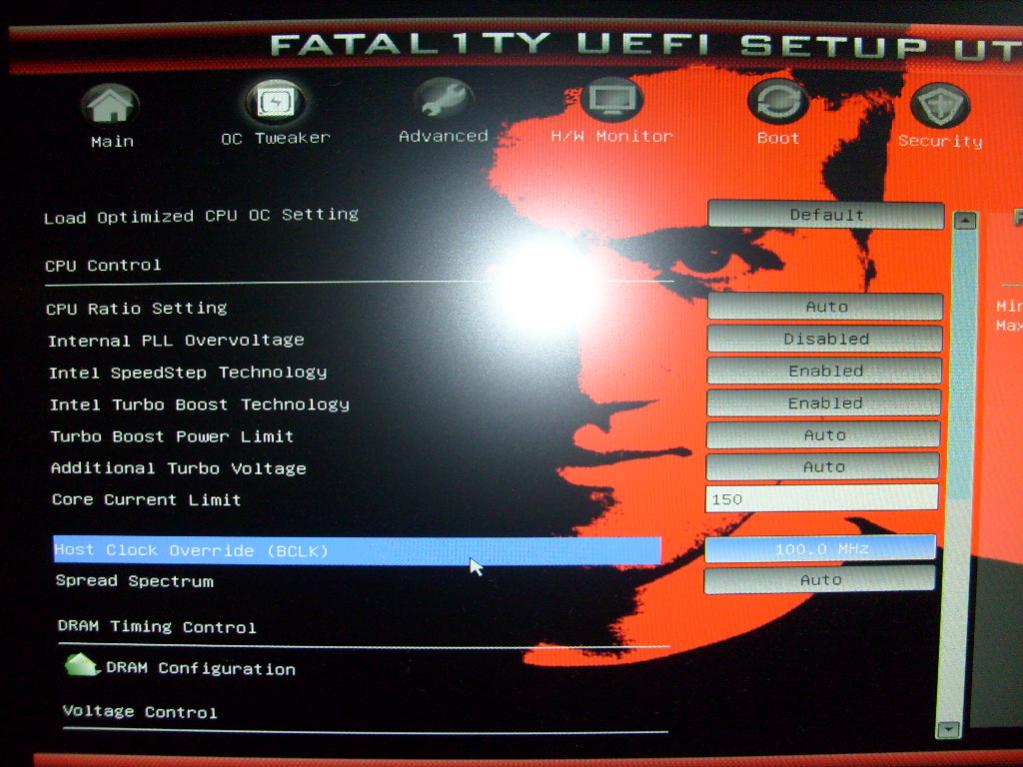

Irgendwie krieg ich es nicht hin über 4ghz zu takten, egal welchen Multi ich einstelle. Gibts da noch irgendeine Option die besonders wichtig ist?
CPU Ratio Setting habe ich auf 45 gestellt.
Habs jetzt hinbekommen, dass er im IDLE auf 4,5ghz geht, aber sobald ich prime starte, dreht er runter auf 4ghz.. wtf.
Was läuft da falsch?

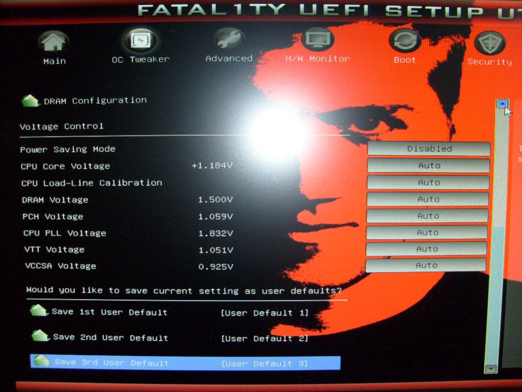

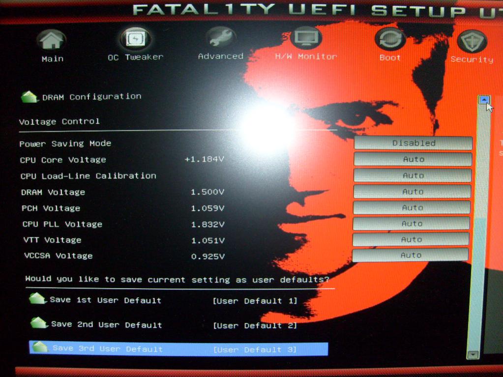

So ich habe mal 2 Fotos vom UEFI gemacht und ein Screenshots wo ich meine CPU fixed auf 1.33V gestellt habe, um zu sehen wie hoch der VID ist.
Was müsste ich machen um die glatte 5Ghz zu bekommen ich habe gelesen das manche 1.42V gebraucht haben, wie viel kann ich der CPU zumuten also gekühlt wird die hatte gestern mit 4.5Ghz ein mal Prime 30min laufen lassen im Durchschnitt hatte ich so um die 44-45°C, also habe ich ja noch genug Luft nach oben. :)
Wenn Ihr euch oben die Fotos anseht was muss da geändert werden wenn ich eine 5ghz stabile CPU haben will??
Edit: So wollte Prime starten das lief auch 1min gut dann hatte ich einen Bluescreen, irgendwie will die CPU nicht. :( und 5.0ghz mit 1.43V geht auch dann startet er nicht, also 4.5ghz und auto Volt geht aber nicht mit Fixed.:(
Sehr wahrscheinlich schafft deine CPU einfach keine 5.0GHz. Um 5.0GHz bei ~1.4V oder gar <1.4V stabil zu bekommen muss man schon eine verdammt gute Sandy erwischen. Viele Exemplare erreichen 5.0GHz nur mit >1.5V oder schlicht weg gar nicht, egal wie hoch man den Vcore schraubt. Typischerweise scheint man bei ungefähr 4.7-4.8GHz gegen eine Wand zu rennen und mehr Takt ist dann wenn überhaupt nur mit unverhältnismäßigen Spannungserhöhungen drin.
