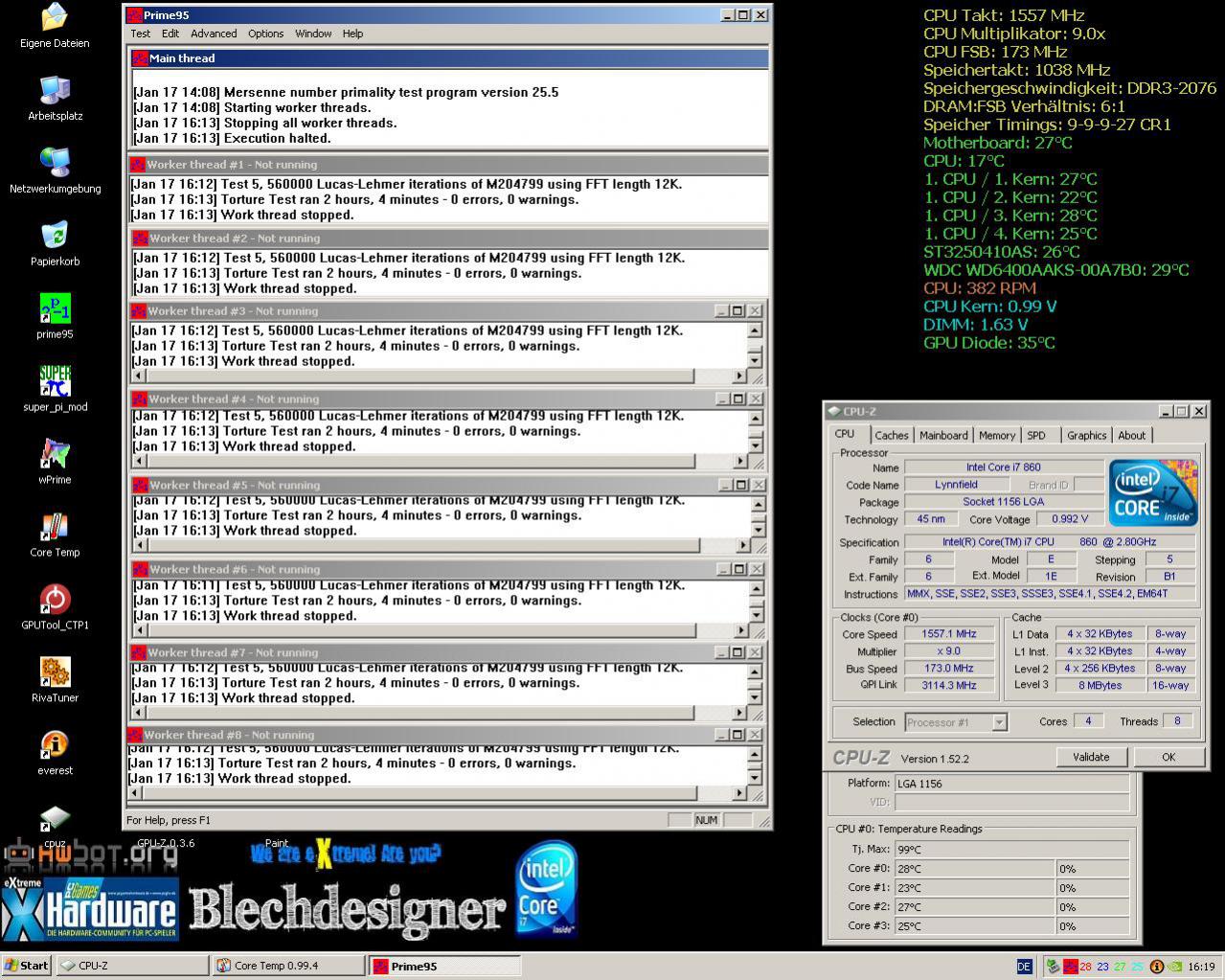

mit standard takt und idle wird mein wassergekühlter i5 750 gerade mal ~15° C "warm".
und OC 19 x 187 (3.55 GHz) turbo off
idle ~28° C
unter last mit prime95 ~48° C
oc sind die werte gut vorstellbar, 15°C idle glaube ich aber echt nicht.
außer du betreibst den PC in schnee

naja, das ist eben das was mir realtemp und coretemp anzeigt .... es schwankt zwar zwischen 15° und 20° bleibt aber mehrheitlich bei 15° hängen ....
wenn die raumtemp. niedriger als 15°C ist kann es sein, aber ich tippe mal eher auf 22°
die temp sensoren sind wahrscheinlich sowieso auf die max temp ausgelegt als sehr kühle

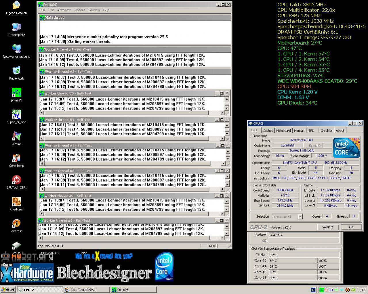

Mein kleiner bei 3,8GHz:
Bis wie weit sollte ein i7920er max gehen dürfen? sind 70 grad unter last(prime) noch in ordnung? Soviel hat circa meiner...
