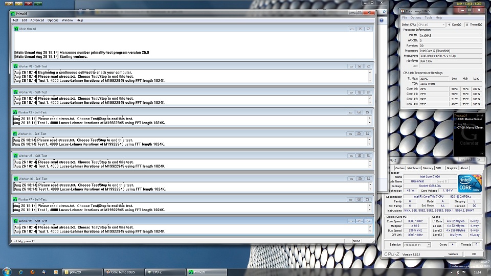

Was sind eigentlich gute Temps für einen I7 920? Habe einen Mugen 2 drauf der bei prime na klar mit volldampf läuft (1450 u/min).
Habe auf der gesamt Core ca. 68-72°C auf den einzelnen Cores:
76°C
77°C
74°C
75°C
ist das normal oder schon zu hoch?
Im Idle sind es gesamt 43°C bei 1225 u/min, auf den einzelnen Cores:
50°C
49°C
51°C
48°C
Die CPU @ 3600 Mhz läuft mit einem BLCK von 200 Mhz, einem Multi von 18 und 1,175 V.
Hier noch einen Screenshot (Prime ist nur kurz an gewesen, aber aus längeren Test weiß ich das die Temp dann stabil bleiben. Welche T ist für den I7 ok? Ist nach den Werten mein Kühler richtig drauf? Das Gehäuse ist ein CM 690, ein langsamer Frontlüfter, ein PWM Bodenlüfter und ein langsamer Hecklüfter sind drinnen. NT (OCZ ModXStream Pro 600W) kühlt nur sich selber.
Warum ich so doof frage? Mein Bruder hat einen Phenom II X4 955 und der wird ab 63°C langsam gegrillt.
Bei der vCore voll i.O.
HT an ? Turbo an ?
ht ist an, turbo aus (des multi ist ja runter auf max 18 gesetzt, so bekomme ich eine blck von 200 mhz und kann den RAM mit den vollen 1600 mhz und 7 clockings betreiben)
Temps gehen in Ordnung, Turbo braucht man meiner meinung bei so einer taktrate nicht mehr an haben.
