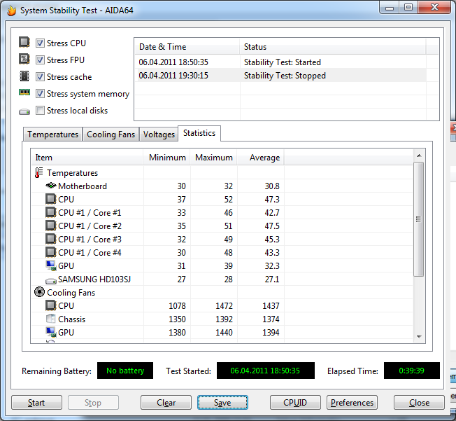

Hi Leute
Intel Core i5 2500K
Gainward GTX-560 Ti GS 1GB GDDR5
Kingston ValueRAM, 2x4GB Kit, DDR3-1333, CL9@1.5V
Fractal Design Define R3 - Black Pearl
Scythe SCMG-2100 Mugen 2 CPU-Kühler Rev.B
MSI P67A-GD55 (B3)
ich denke die Temp ist ok .. (siehe Anhang)
Fals jemand anderer meinung ist bitte bescheid geben
ja deine temps sind doch super!
