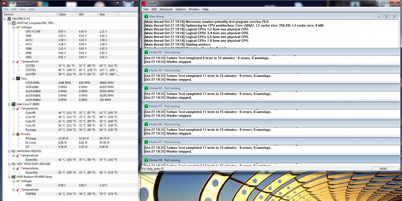

ich habe seit etwa einen Monat mir einen neuen PC zusammengestellt. Als CPU benutze ich einen Intel Core i7 2600k und als Kühler einen Scythe Mugen 3. Habe mich vorher nicht großartig informiert, welche Kühler zur Zeit gut sind, da ich mit Scythe bisher sehr zufrieden war (vorher einen Infinity auf nem E6600). Leider bin ich mit dem Mugen 3 und der Kühlleistung nicht sehr zufrieden. Im Idle habe ich zwar gute 34-36°C Package Temperatur, aber beim Spielen kann die Temperatur (GTA IV) schonmal auf 60°C hochgehen. Bei einem Vollasttest (Prime95, Large FFTs) geht die Temperatur auf ca. 69-70°C Package Temperatur hoch (bei ca. 20°C Raumtemperatur). Ich bin mit den Temps also relativ unzufrieden, vor allem, weil ich auch noch etwas übertakten wollte. Meine eigentliche Frage ist nun, ob es mir was bringen würde auf einen neuen Kühler umzusteigen und welcher der beste ist (3 hab ich mir rausgesucht, von denen ich gehört habe, dass sie gut zur CPU passen sollten). Die 3 sind: Alpenföhn Nordwand, Alpenföhn Matterhorn und Noctua NH-D14. Wobei der letztere natürlich nicht gerade billig ist und ich im Moment zum Matterhorn tendieren würde.
Würde mich über ein paar Vorschläge/Ideen freuen.
Gruß McMaverick
Vorschlag der Thermalright Silver Arrow. M.M.n bester Luftkühler. Ob allerdings extreme Verbesserungen zu erwarten sind, mag ich zu bezweifeln. Was für ein Gehäuse und wieviel Lüfter sind verbaut? Bringt es Vorteile deinen CPU Lüfter schneller drehen zu lassen? Evtl. solltest du wenn du nicht übertaktest noch an Undervolting denken. Ich betreibe meinen alten Core i7 auf 1,056V und nicht wie standard auf 1,278V. ;-)
Ich hoffe das hilft dir erstmal weiter.
Erstmal danke für die schnelle Antwort. Als Gehäuse wird ein NZXT Apollo verwendet. Lüfter sind zwei 120er verbaut (einer seitlich und einer hinten), die im Moment beide reinblasen. Zuerst hat der seitliche reingeblasen und der hintere raus. Es ist egal, wie die eingestellt sind, eine Verbesserung/Verschlechterung gab es bisher nicht. Der CPU Lüfter ist Temperatur gesteuert. Hab die Asus Steuerung mal so eingestellt, dass der ab 50°C komplett hochdrehen soll (1650rpm). Brachte ebenfalls keinen Unterschied. Genausowenig hat es gebracht mal die Gehäusetür offen zu lassen. Der Kühler sitzt richtig und die WLP ist schön dünn und gleichmäßg aufgetragen. An Undervolting hatte ich auch schon gedacht, aber würde es lieber alles so lassen. Wie sieht es denn beim Silver Arrow mit Lautstärke aus? Ich hab gesehen, dass der 2 140er Lüfter verwendet. Das müsste ja dann schön leise sein oder?

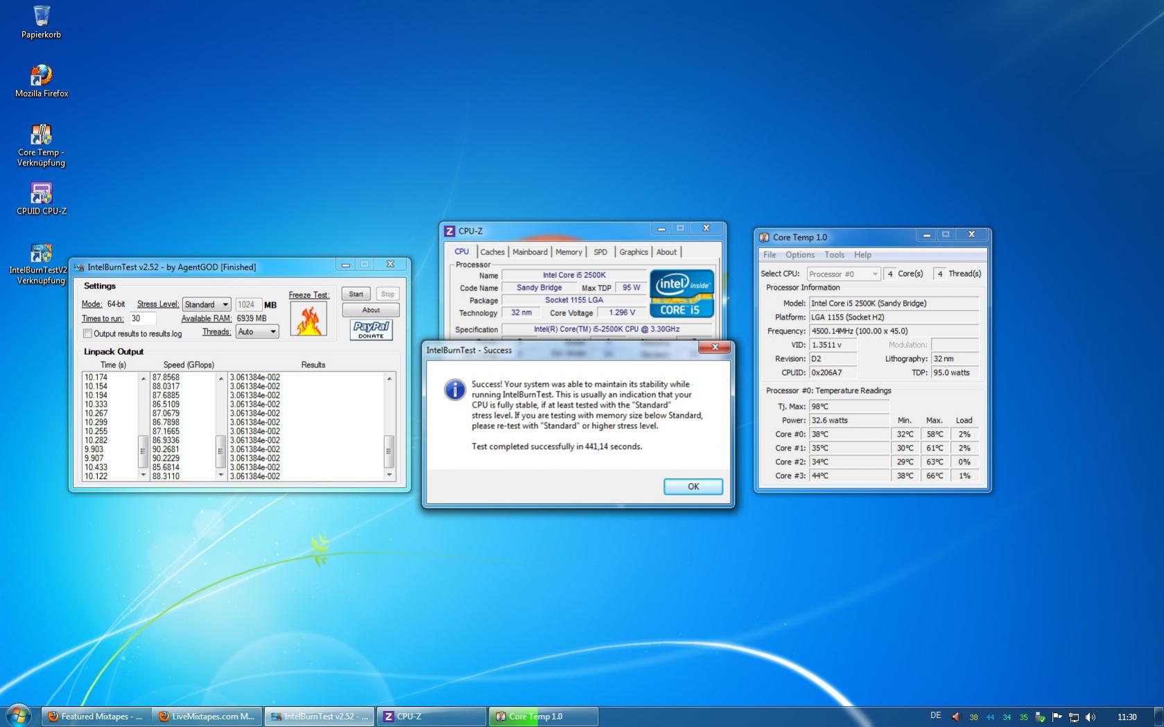

wlp gewechselt. ist der kern temp unterschied ok? wlp mx-2, ekl matterhorn 1x lüfter

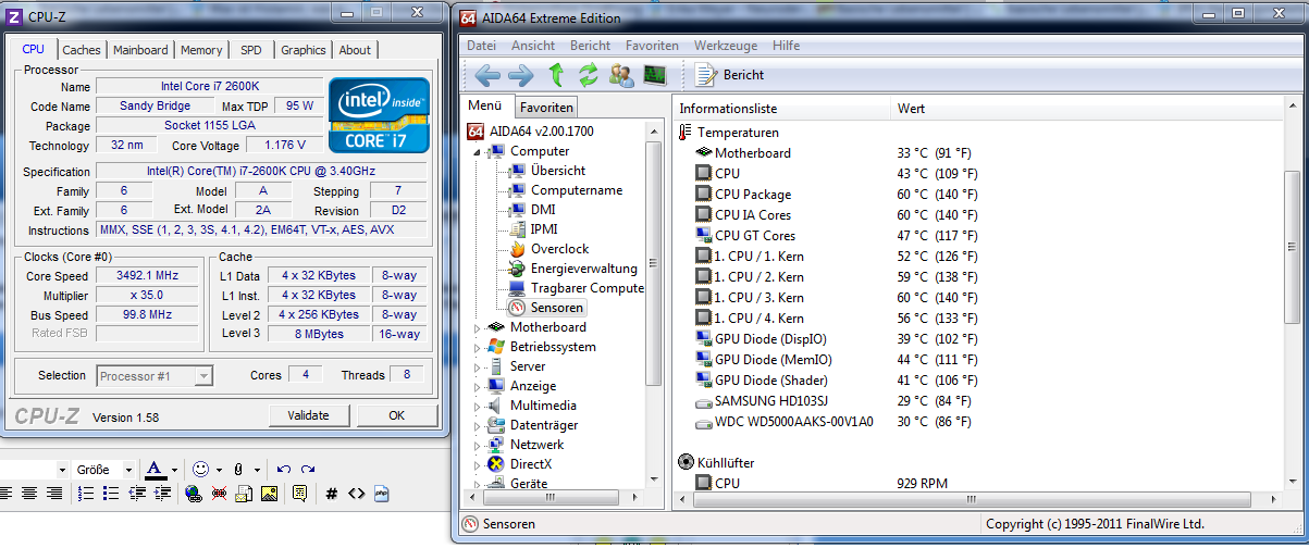

2600K 3,4ghz
Noctua D14
Temps sind meiner Meinung nach zu hoch.

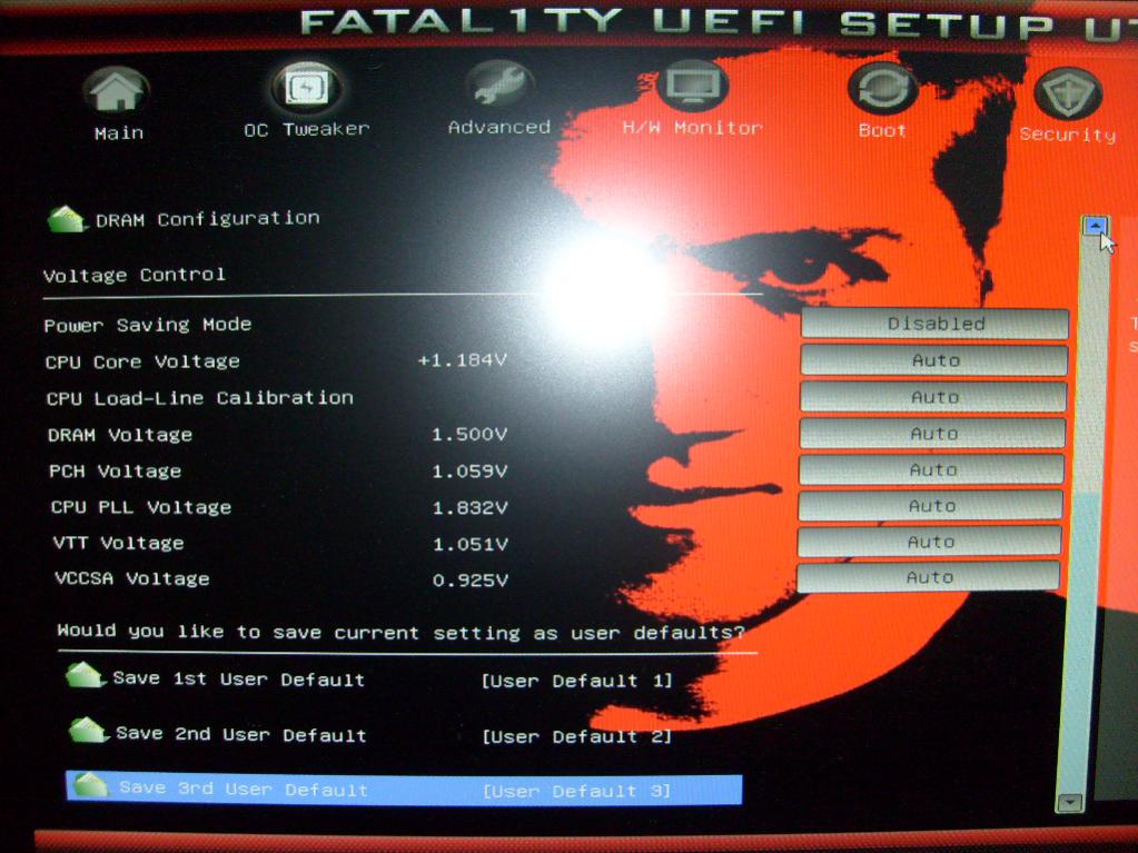

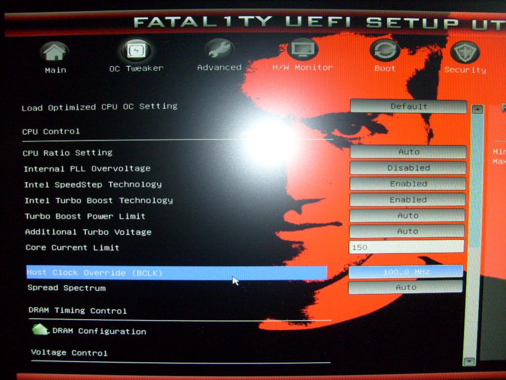

Hier mal meine Bios Settings. Steht alles auf Auto. Vllt nicht gan so ideal, gibts da was was ich vllt per Hand einstellen sollte, was die Temperaturen etwas nach unten drücken könnte?
